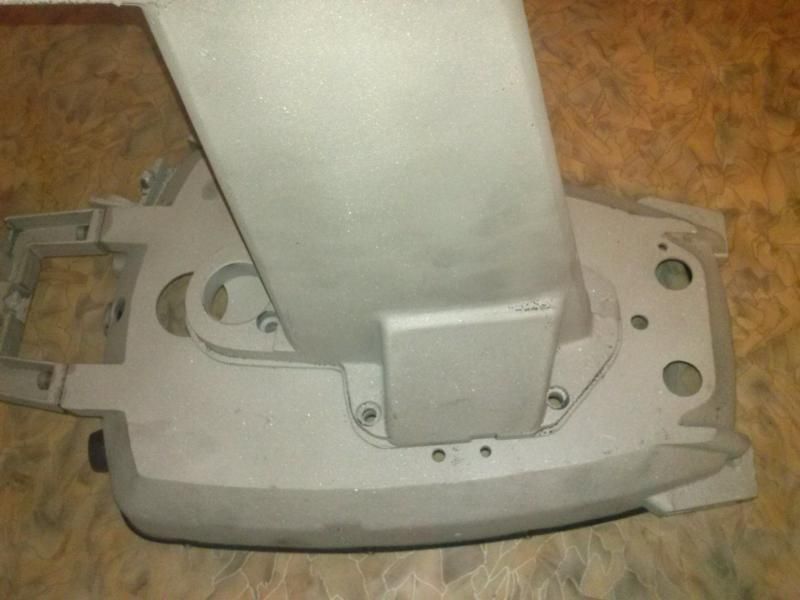

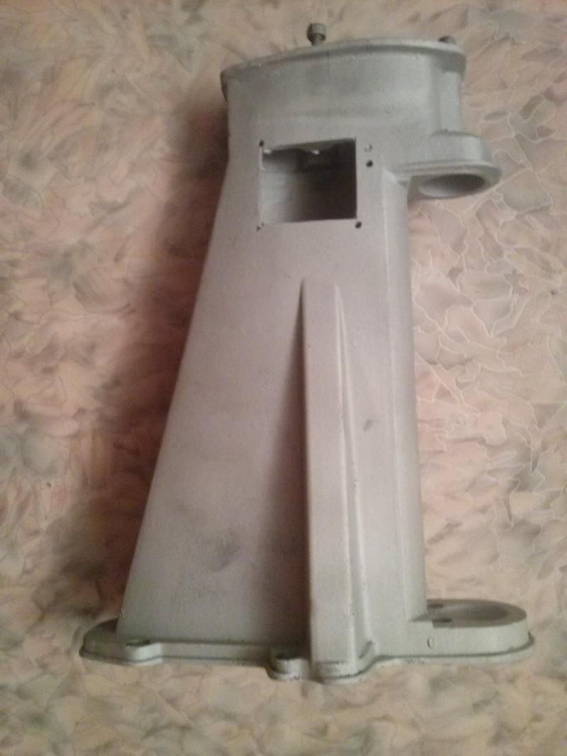

продолжаем разговор........

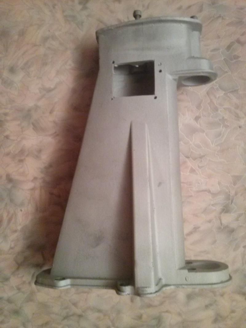

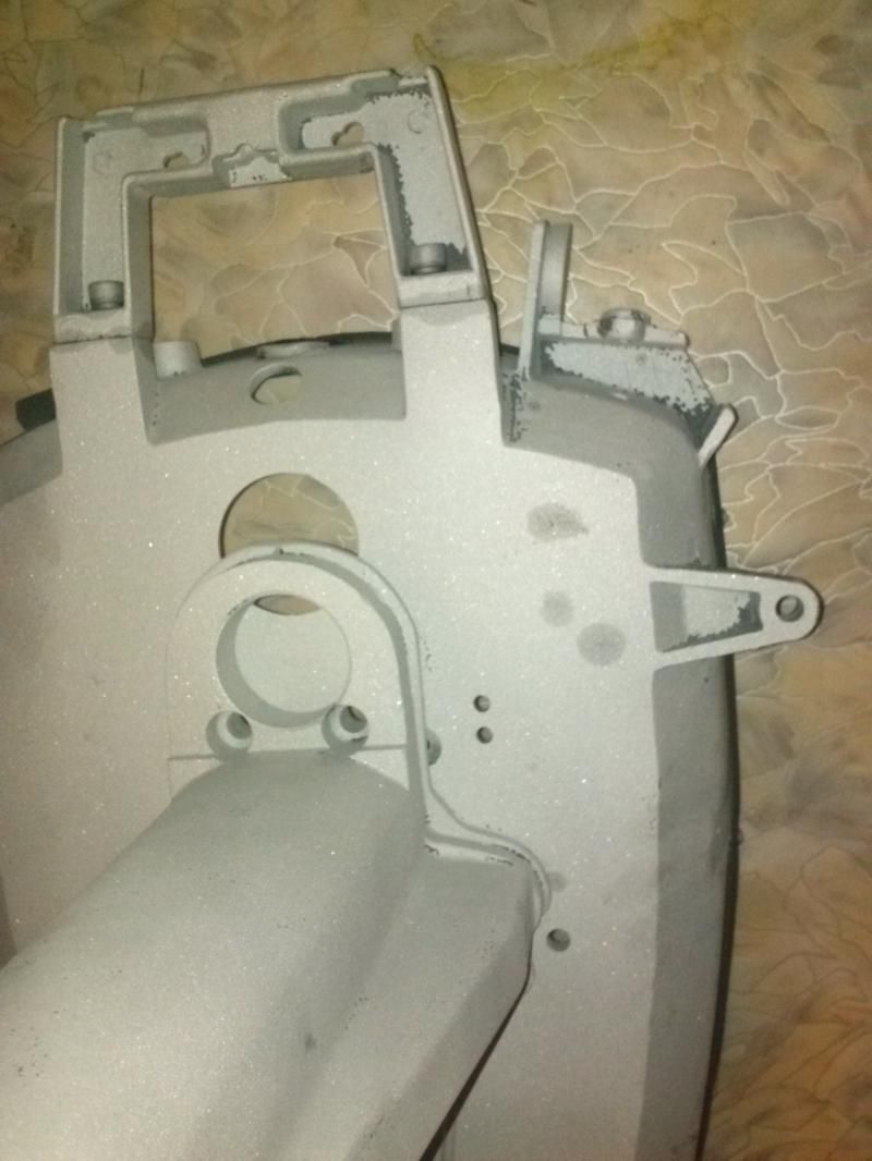

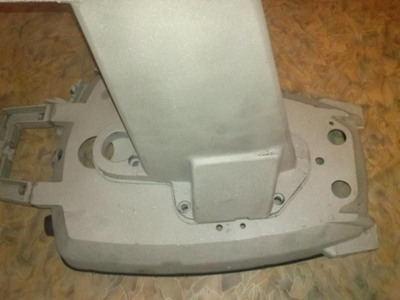

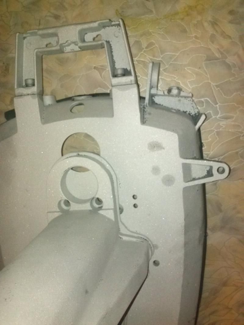

под покраску подготовил дейдвуд......
поставил на поддон и ужаснулся....... что то отверстие у мну не совпадает большое :shock: так и должно быть?
Doc
30.09.2013
15
Запорожье
Неман-2, Крым, Ладога
один буржуй и много наших
Re: примите в обсчество новенького, заболевшего вихрем
оно и не должно совпадать
Doc
30.09.2013
15
Запорожье
на поддоне это отверстие для слива воды, сзади еще 2, а в дейдвуде амортизатор крепления к подвеске.

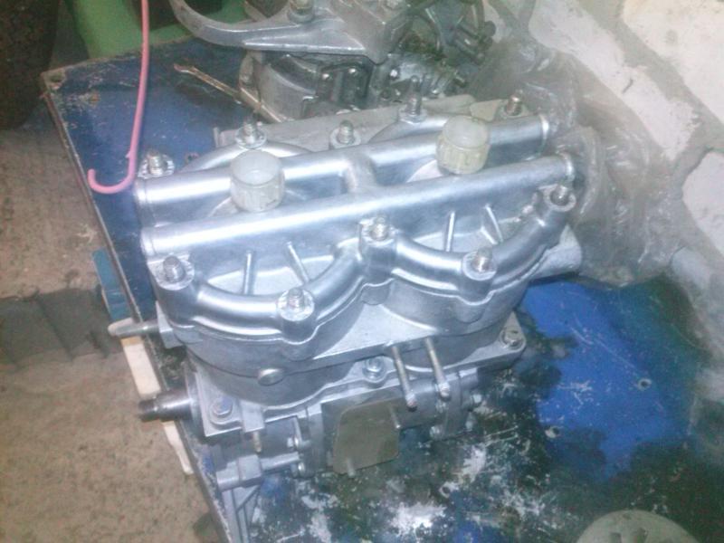

Василий, система запуска будет комбинированная(электро и ручной стартер)? если да, то крепления р.стартера (если те что на фото) нужно будет подрезать вполовину иначе собачки стартера до храповика доставать не будут. можно подрезать кронштейн электростартера но не сильно т.к. его обрыв более вероятен (личный опыт). точно не скажу какое расстояние между храповиком и блоком кикстартера(непомню), ребята подскажут. Удачи...

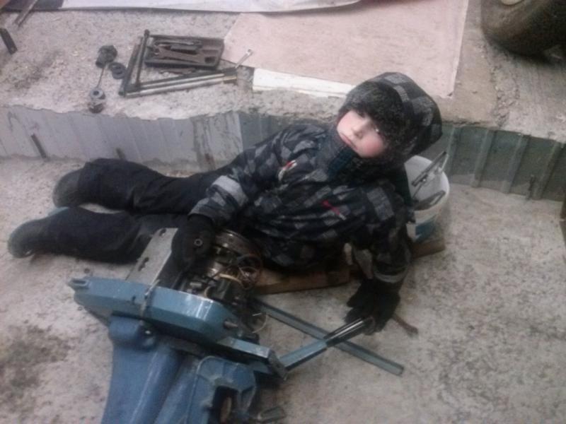

продолжаем разговор про наше изделие:
в славном городе-герое Самара на улице -20 , а в гараже -12 , благодать... :hahaha:
ребенок крутит гайки на учебном пособии В-25 наверное......
не можем никак разъеденить двигатель-поддон-дейдвуд..... неоткрученного ничего не осталось.... :unknown: :shock:
так если тягу скорости не раскрутил ни как не снимешь

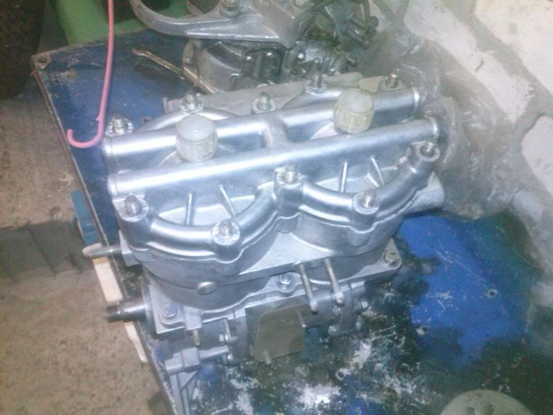

ну наконец-то я решился...... взял рабочую голову и вскрыл.....
зеркала гтльз считаю карошие , выработок и раковин нет, элипсность правда не мерил..... но колечки вроде не запавшие.....
вопрос:
головку то я прошлифую...... а потом прокладку новую и на герметик...... или енту оставить...?
склоняюсь поставить новую и герметик с двух сторон....
