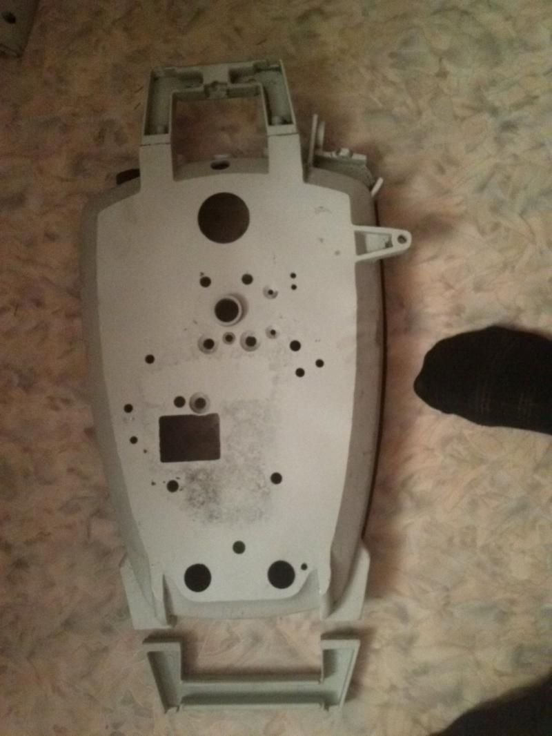

Re: примите в обсчество новенького, заболевшего вихрем
продолжение:
отпескоструен поддон и ручка подъема .....

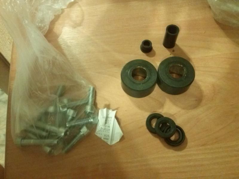

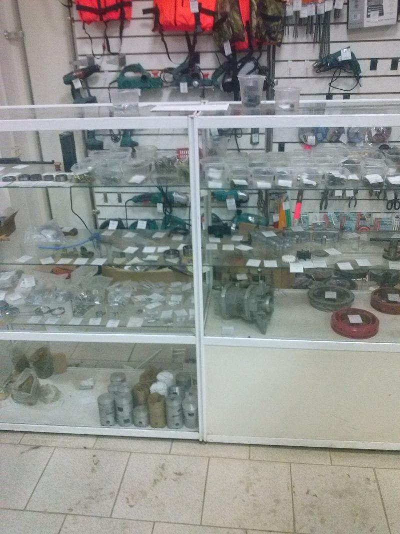

далее:
приобретен крепеж (болты, манжеты на вал редуктора, резинки на трубку подачи воды. и 2 ???подушки??? на узел вращения дейдвуда)
резюме:
проезжено 3 часа....
ботмоторс не порадовал..... из того что перечислил не было ничего.... предложили под заказ, отказался
вихрь-моторс и м-н турист расположены в одном здании..... в вихрь-моторс потолько болты фактически и полно поршней.. (фото ниже) ...... в туристе полно всего , НО продавец плавает в номенклатуре..... выручило только наличие в магазине турист каталога зап частей вихря... и то, на вал купил манжеты, которые на ценнике значились как сальники помпы вихрь 25 старого образца

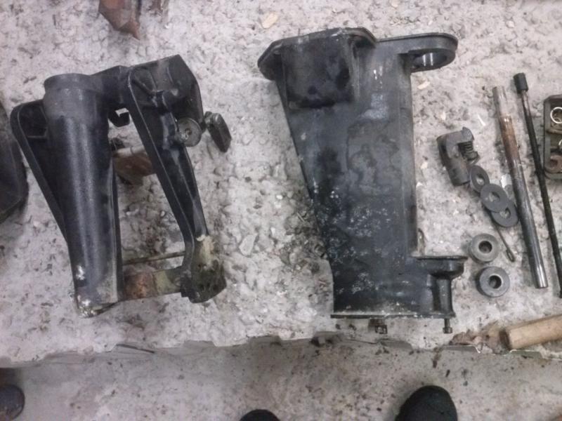

продолжаем.....
сегодня ребенок выбрал каток. а я снова на пост))))
разобрал дейдвуд...
красить наверное буду только сам сапог....
