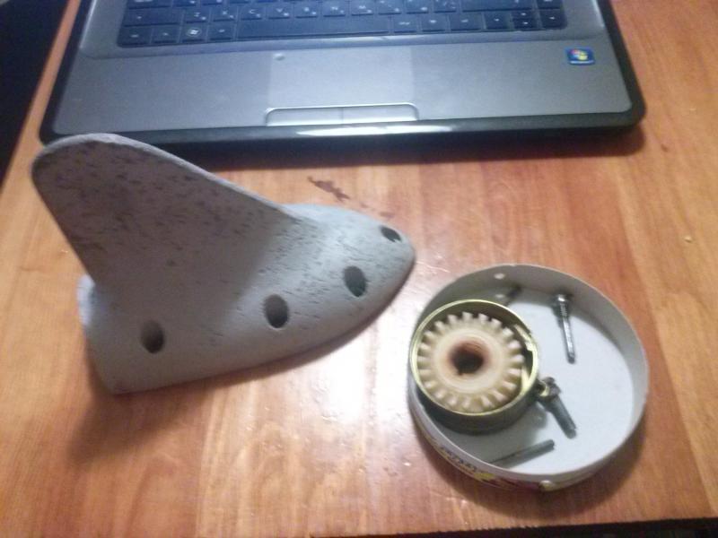

вчера разобрал ногу)))
то есть отделил редуктор и дейдвуд. редуктор разобрал и отпескоструил снаружи под покраску, сказали что надо надо новые манжеты на помпу и вал.... завтра буду покупать в ТД Вихрь ......
непонятно: почему крыльчатка какая-то белая и пластиковая...
зы на фото ниже мой сынуля с нижней частью редуктора :good:
Это центробежная помпа по типу Приветовской-22.У меня такая самоделка.Двадцать лет катаюсь без проблем.Цвет не белый а светло-жёлтый.Материал-капролон.Слабое место-шпоночный паз
Это вихревая. Слабое место точно шпоночный паз, как и в моей с подвижными лопастями ротор сделан из фторопласта или из капролона: topic2564.html

реф-мех сказал(а):
Неважно как называется помпа.Главное что бы работала как положено.
Ваша помпа сложее в изготовлении.Чем меньше деталей,тем надёжнее. Не ломается та деталь,которой нет.Это сказал Оле Эвинруд-изобретатель первого в мире подвесного лодочного мотора

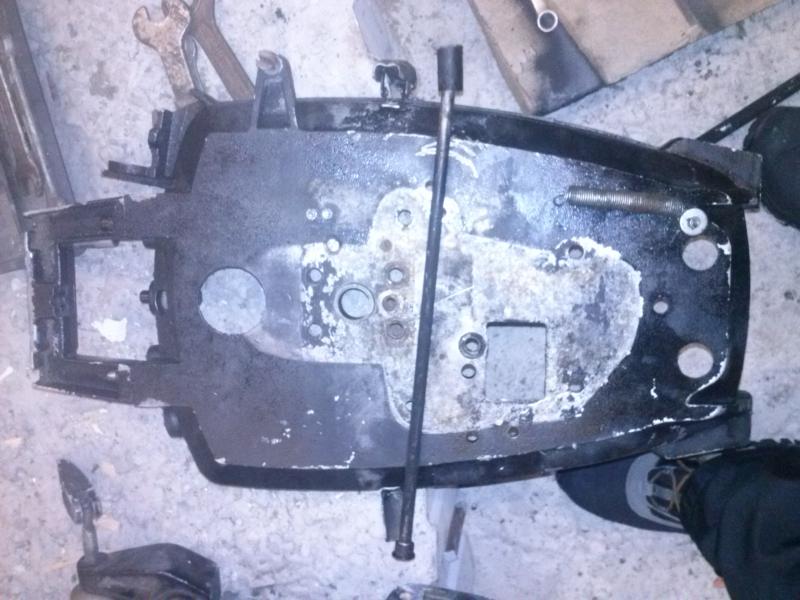

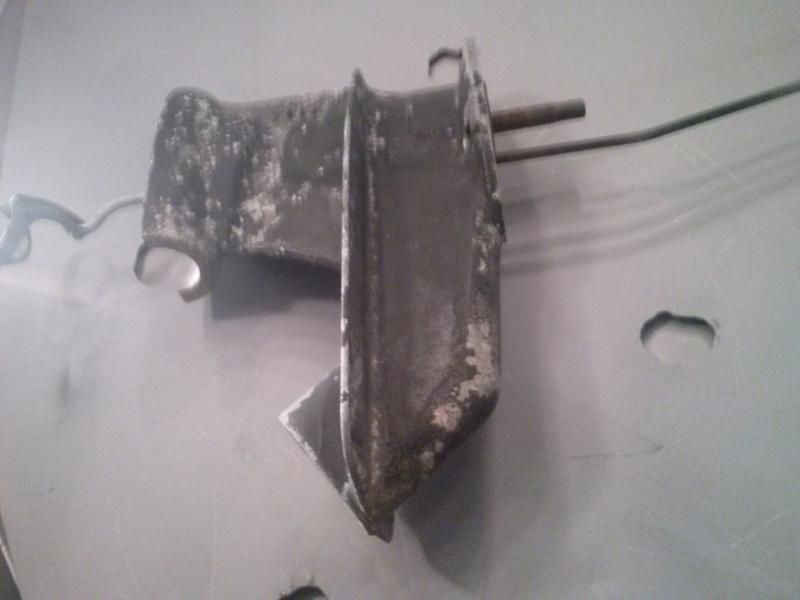

взяли сегодня ручки мои поддон.....такой он есть...
на нем труб лежит, с дейдвуда - она от помпы к картеру двигателя идет как я понимаю.....
с одной стороны на ней втулка какая-то непонятная (со стороны поддона) а со стороны помпы кусочек шланга ??? и следы клея?? в поддоне ответная втулочка.
вопрос: втулки на трубке и в поддоне менять? а шланг?

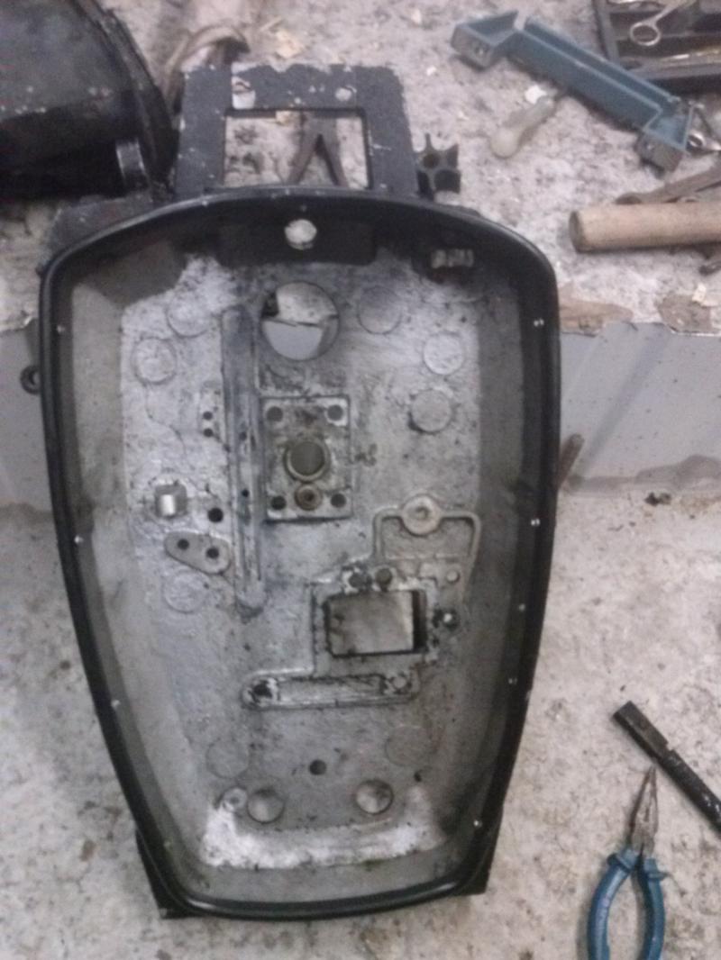

вот поддон подготовленный под обдувку.....
не смог только снять резинку по периметру - уплотнитель на колпак, уплотнитель на подсос, кнопку стоп разбил((( и не смог снять ответный штуцер трубки системы охлаждения

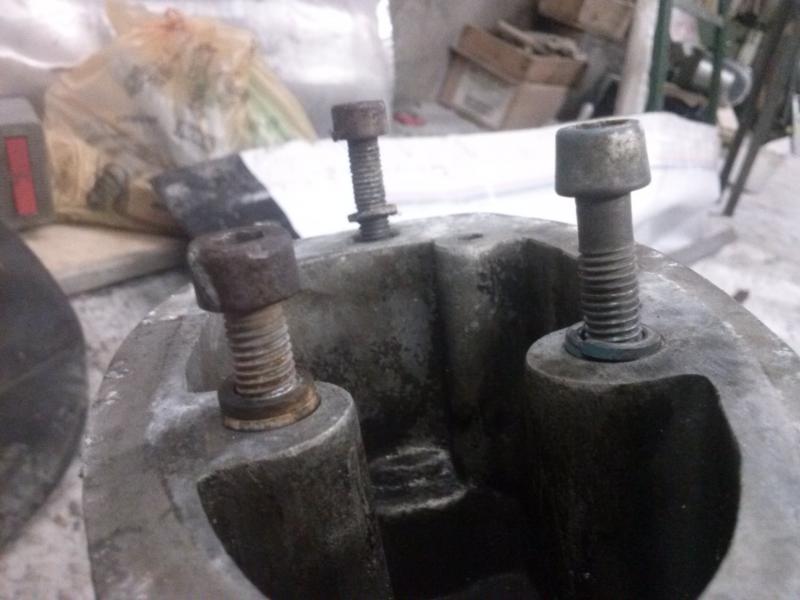

столкнулся с разным видом болтов.....
на болте слева резьба нарезана плашкой или резцом, на болте справа накатана (из опыта) и они не взаимозаменяемые(((( болт с накатfнной резьбой крепил ручку поlьема мотора из воды.....
теперь наверное буду менять и те и те на другие..... без внутреннего шестигранника на 7

Re: примите в обсчество новенького, заболевшего вихрем
Из-за этих алюминиевых заклепок, что крепят уплотнительную резину, частенько дает трещины пластиковый капот. Я на всех своих Вихрях их выкинул. Просто их больше нет.

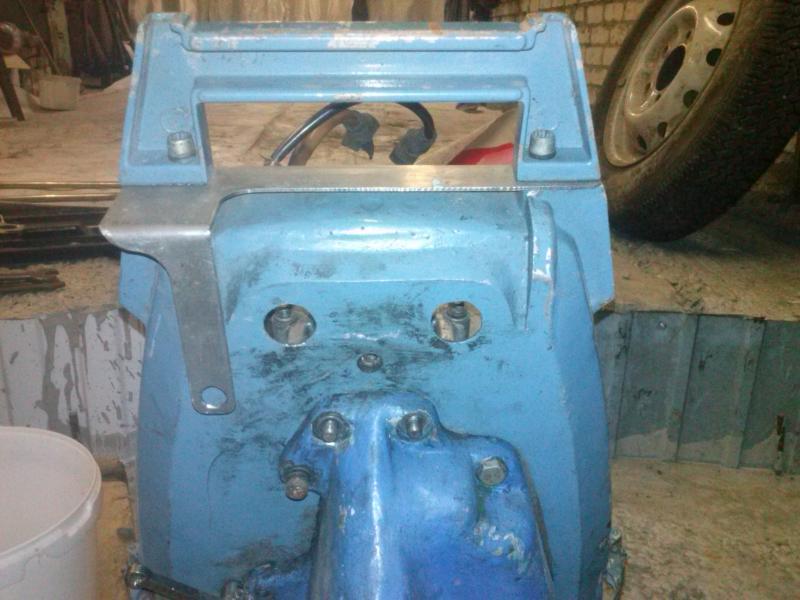

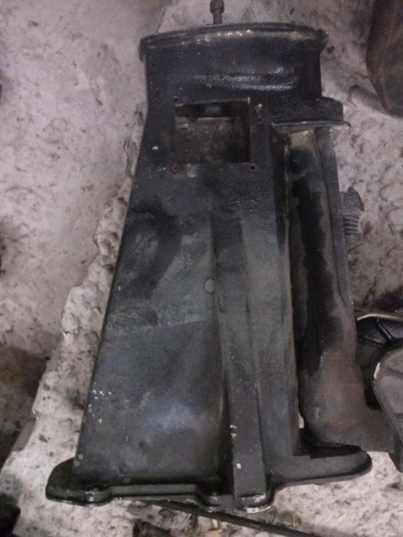

вот мое отверстие в дейдвуде....
нижняя кромка от редуктора на расстоянии 65 мм верхняя на расстоянии 115 мм......
после обдувки будем ваять красивый лючок.....

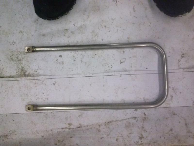

готова ручка для облегчения подъема двигателя из воды.... и кронштейн для возвратной пружины тяги газ.....

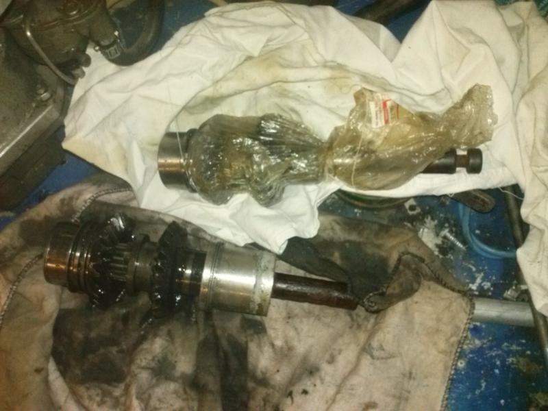

готова пара б у ведомая с редуктора ......
ну и на всякий случай запасная новая....
какую пару использовать ? вот в чем вопрос.....
гаварят есть какие-то шайбы регулировочные...... всвязи с выработкой на шестернях устанавливаемые для компенсации зазоров.... будем учить матчасть и учиться на ошибках))))))))
Правильно
