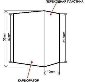

Ты мереешь фаску для посадки , а сам диффузор на 32мм. Все подходит. Родной карбюратор установлен под углом к оси мотора проставку нужно сделать так что-бы выровнить оси и тогда он установится, плотно, но ты сохранишь опережение зажигания родное. Проставку фрезеровали, делал на заказ в мастерской чертеж там остался. Конусность не в нутри , там отвестие прямое диаметр 31,5мм . Проставка со одного края тоньше с другова толше.

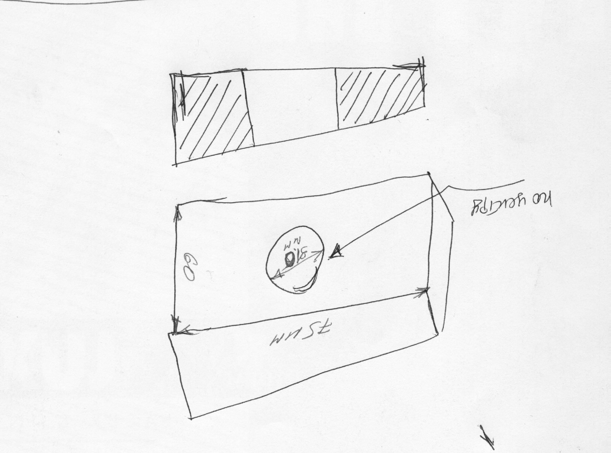

Я тут грубо схемку накидал, получается такая петрушка... Как это повлияет на поток смеси остается только гадать!

а проставку можно на токарном станке выточить-наружный диаметр больше взять и внутренний какой вам угодно,хоть на конус хоть куда,стойте около токаря,да командуйте,в чем вы проблемы нашли.потом просверлить на токарном отверстия для крепления,а дома болгаркой придать нужную форму проставке,чтоб картеру не мешало,это не сложная задача в принципе,даже и сварки не надо будет.проще всего отдать токарю со стажем среднюю часть картера и карбюратор-он все сам и сделает

Да проблем с проставкой то нет никаких, вот только как как будет работать планетовский карб на вихре... Смотрите мой рисунок выше...Горловина диффузора - это участок с наименьшим проходным сечением - скорость воздушного потока максимальная, и, в соответствии с законом Бернулли, здесь образуется наибольшее разрежение воздуха. Оно и обеспечивает подъем топлива из поплавковой камеры в воздушный поток через трубчатый канал-распылитель в горловину диффузора... Так вот с карбами К-68И,М,Р на вихре получается, что наименьшее проходное сечение-это впускное отверстие картера...В идеале карбы с выше перечисленными буквами неподходят вообще,а тема называется "Карбюратор К-68(ИЖ Планета) на Вихрь-30" и некоторые преобрели карбы с такой буквой... На счет карба,"испытания показали, что К-68 на 15-20% экономичнее, и гораздо долговечнее своих предшественников(К-62-63-65).

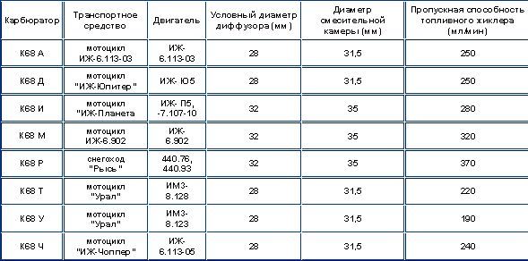

Буква не играет роли, К-68 отличаюся только жиклёрами (главный топливный и обогатителя), всё равно сверлить жиклёр. Разбирать уже не буду - покупатель вот-вот заберёт, но сложного-то ничего нет.

Уважаемый Moris буква играет большое значение, и К-68 отличаются не только жиклерами-дифузорами,но и диаметром смесительной камеры, и я никак немогу понять, уж простите мне мою настойчивость, как вы приделываете карбюратор с выходом 35 мм к картеру 31,5мм... Да разбирать ничего не надо так сфоткайте, и вам память о моторе и нам польза!

Спасибо уважаемый suv66, я понял.. Прикину как с колпаком встанет, если все впишется, так и сделаю;а так зажигание батарейное пробую делать, там опережением поиграться можно!

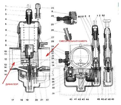

Это хорошо если все совпадает! Диффузор это то, что на входе перед дросселем, он должен быть меньше, чем на выходе(смесительной камеры)...Фотки кидай, посмотрим! Вот прикладываю рисунок, чтобы понятней было... :D
