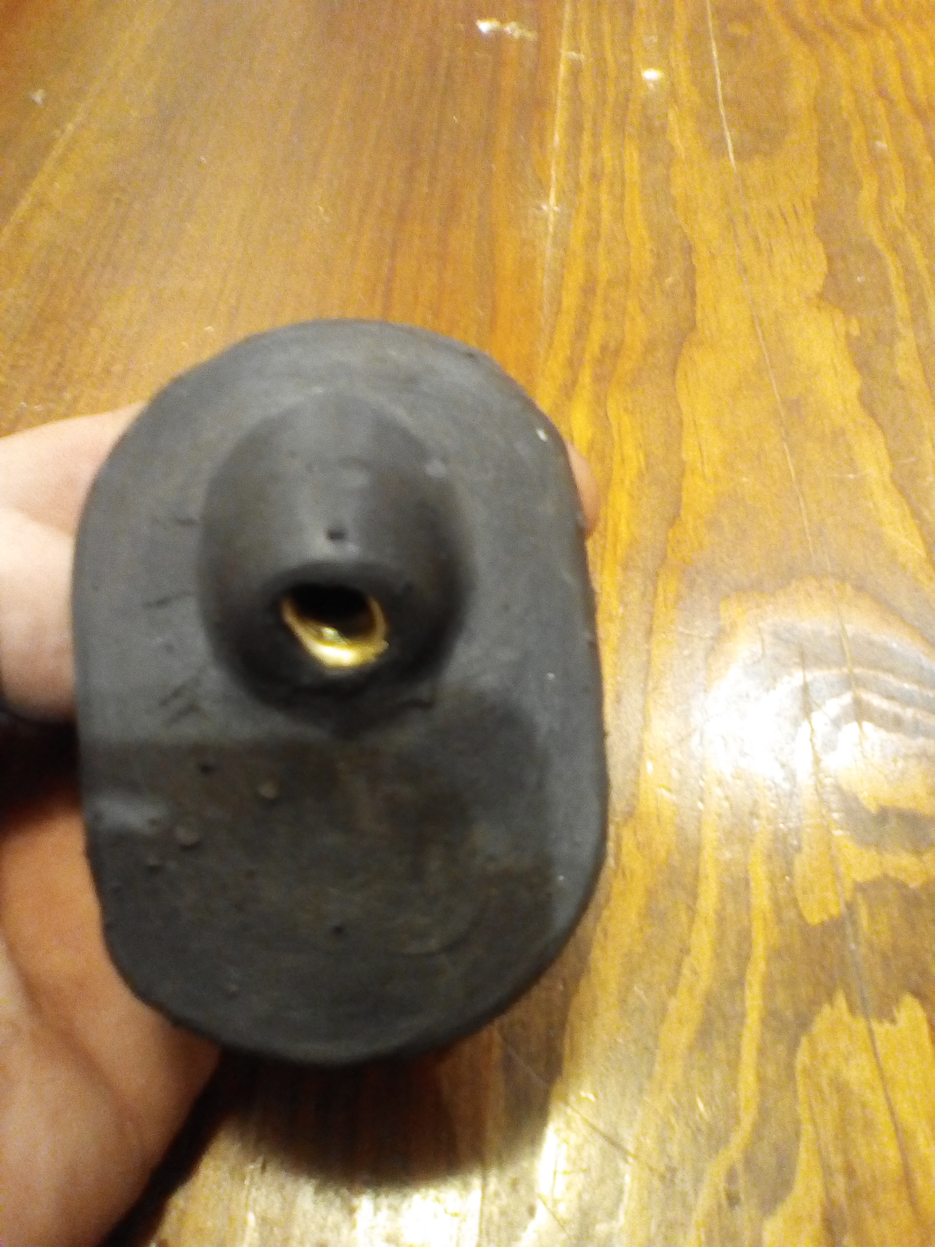

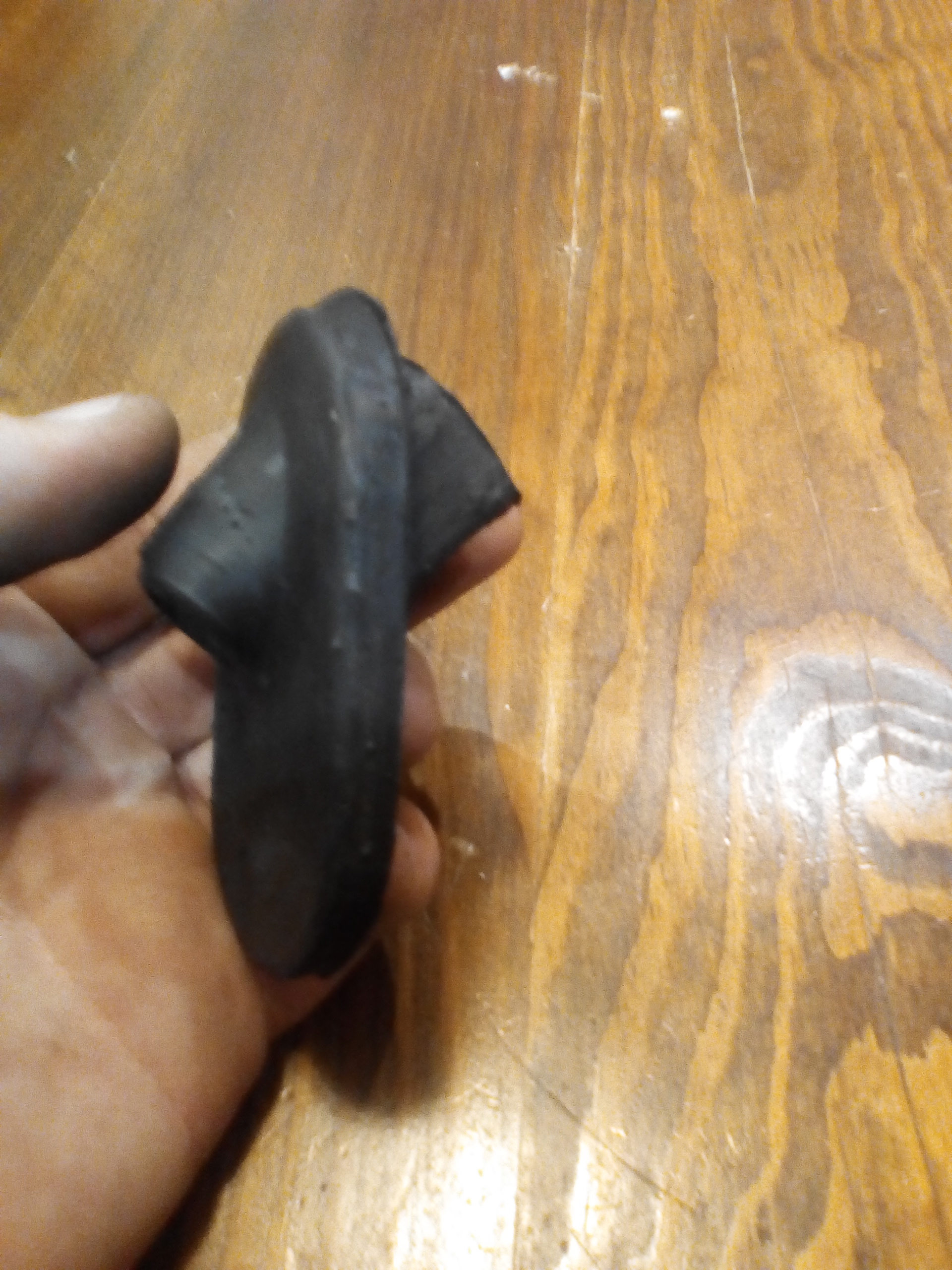

Кто менял резиновые втулки в месте соединения тяги выбора передач, там где регулировка, а то у меня там постоянно масло сочиться. Чем их можно заменить?
Я эти резинки сам точил на самом простом сверлильном, получилось конечно колхозно но свои функции выполняют. Сделал пробойник по внешнему размеру с небольшим допуском, и сверлил по центру отверстие(сверло опытным путем подбирал и сверлить надо ооооочень острой кромкой и большие обороты), далее зажимал между парой шайб в длинном болте или шпильке, и на том же сверлильном снимал выемку по бокам(делал острый резец и при помощи него и наждачки сшлифовал сколько требовалось) Конечно трудоемко, но набив руку точатся быстро. Сколько проходят не важно сделал с запасом.

Эти резинки можно самому отштамповать из сырой маслобензостойкой резины . А вообще друг обезжиривал место тяги и жирно проливал автомобильным герметиком Казанским. Давал высохнуть и сезон не смотрел на узел.. Видите ему лень было разбирать мосяню...

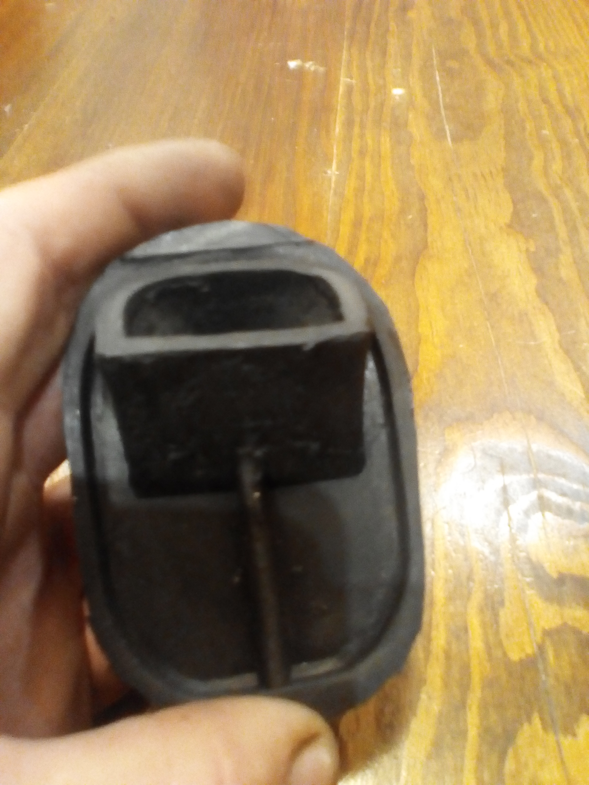

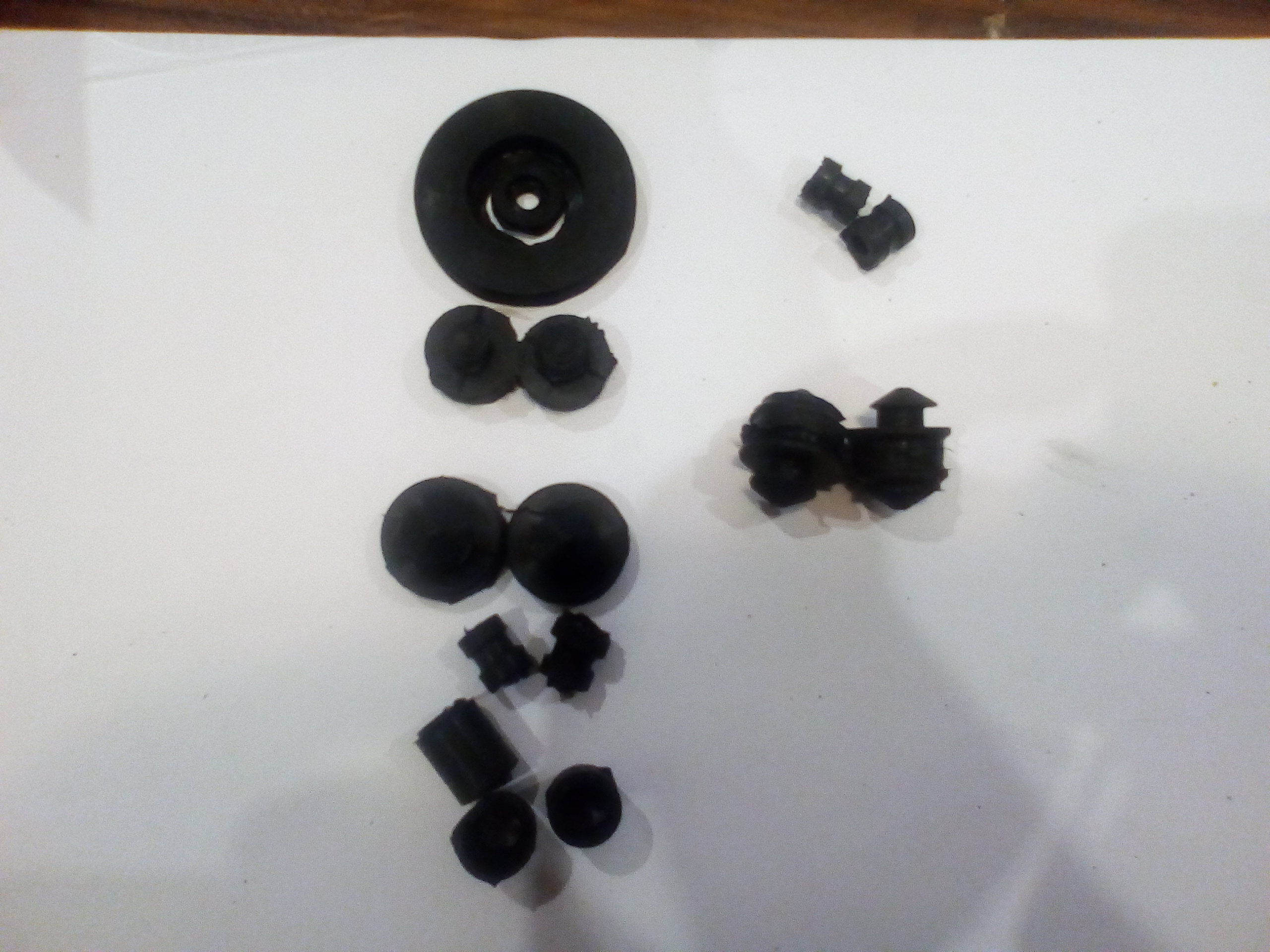

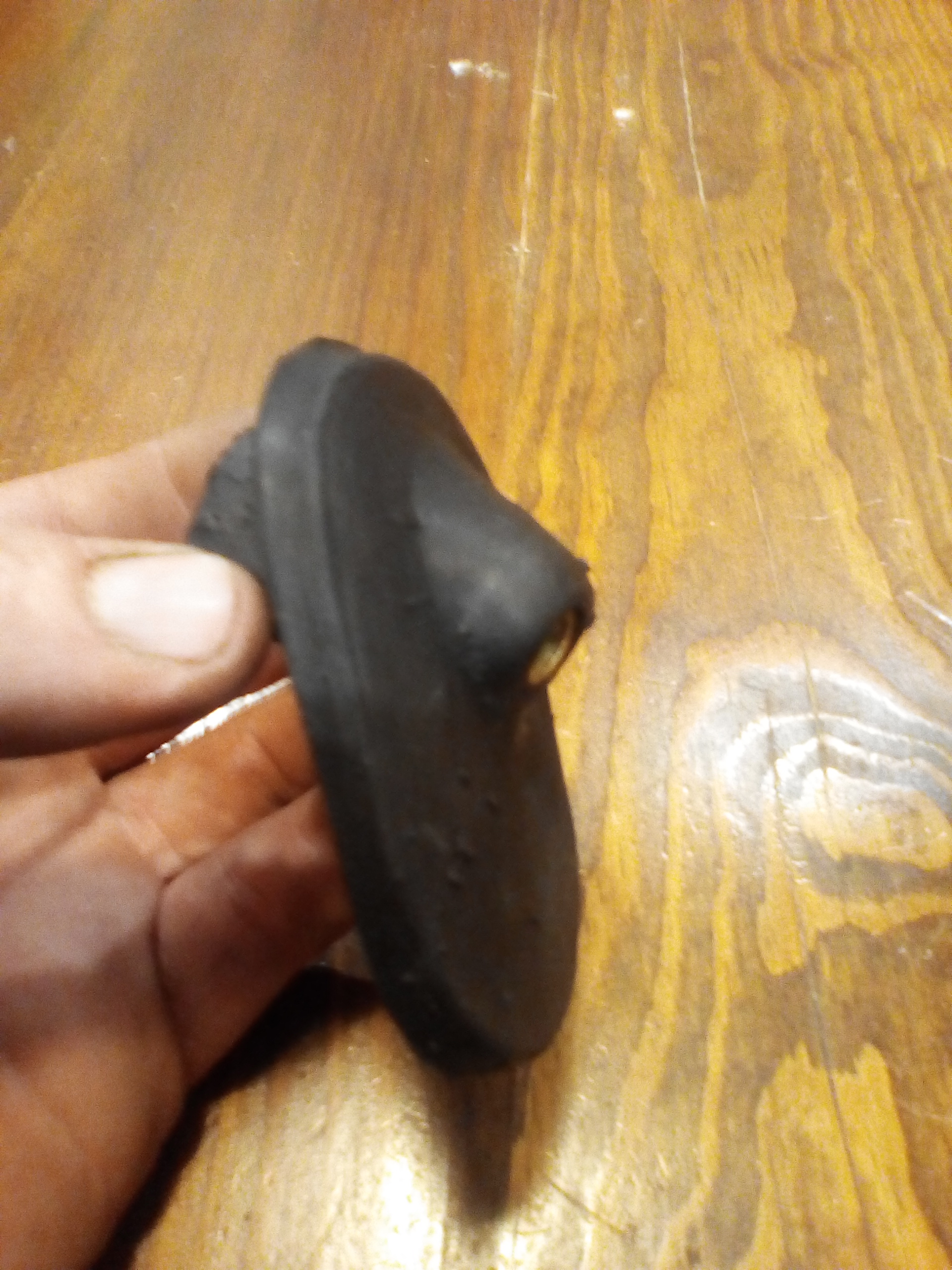

Всем привет я изготавливаю резинки для плм Москва малая. Вот вот пара фото моей продукции

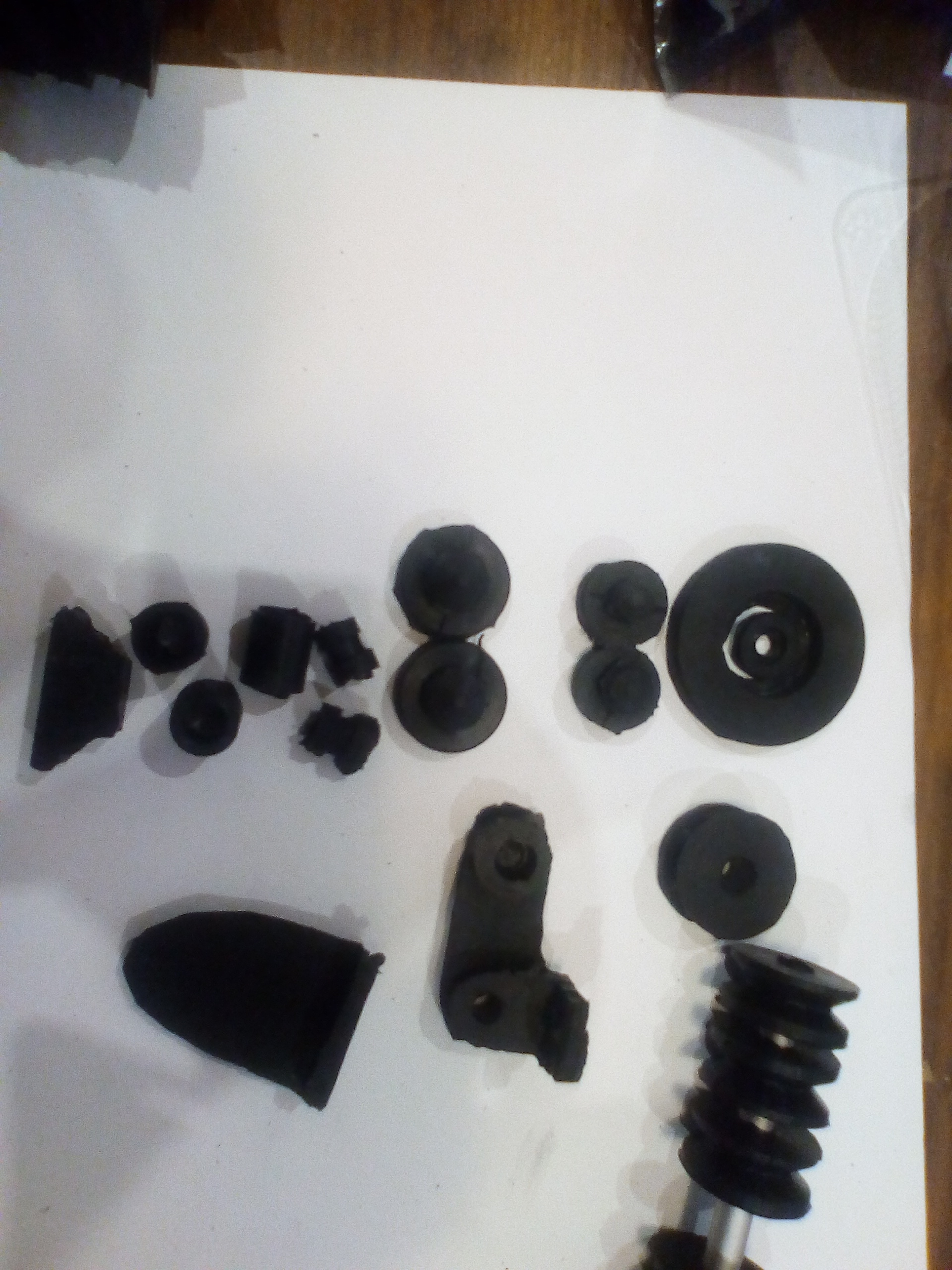

Появилась ещё такая резинка для круглой моси

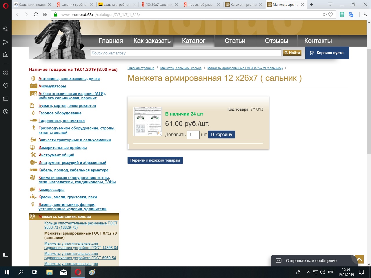

Здравствуйте!
Подскажите на гребном валу стоит сальник 12х26х8?Буду заказывать боюсь ошибиться
Спасибо

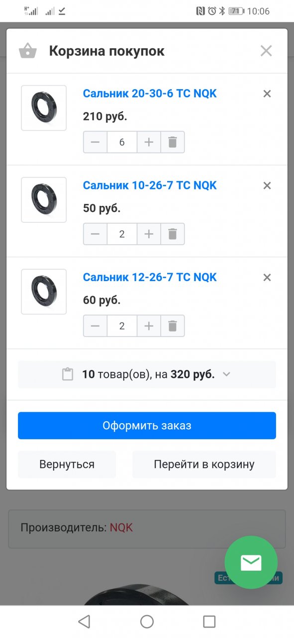

Парни, всем привет. Приобрёл мотор под восстановление. Заказываю сальники. Нужна ваша консультация по размерам.
Хочу заказать чуть меньшего внутреннего размера, так как на вал, по некоторым данным из этой темы, 22 мм внутренний размер великоват.
20306 на коленвал, верх и низ
10267 на горизонтальный вал
12257 верхний сальник редуктора.

Я к чему спросил. Кто-то здесь писал что вал меньше 22мм.
20 ты не запихаешь на вал без повреждений . 22 плотно главное когда будешь 30 чуть стачивать не прослабить
Вал, если память не подвела, 21.4 мм. Кто-то точит вал и стаканы под 2030 сальник, кто-то ставит сальник 2230 слегка поправив наружный размер стачивая резину. Кому как нравится....
21.7
