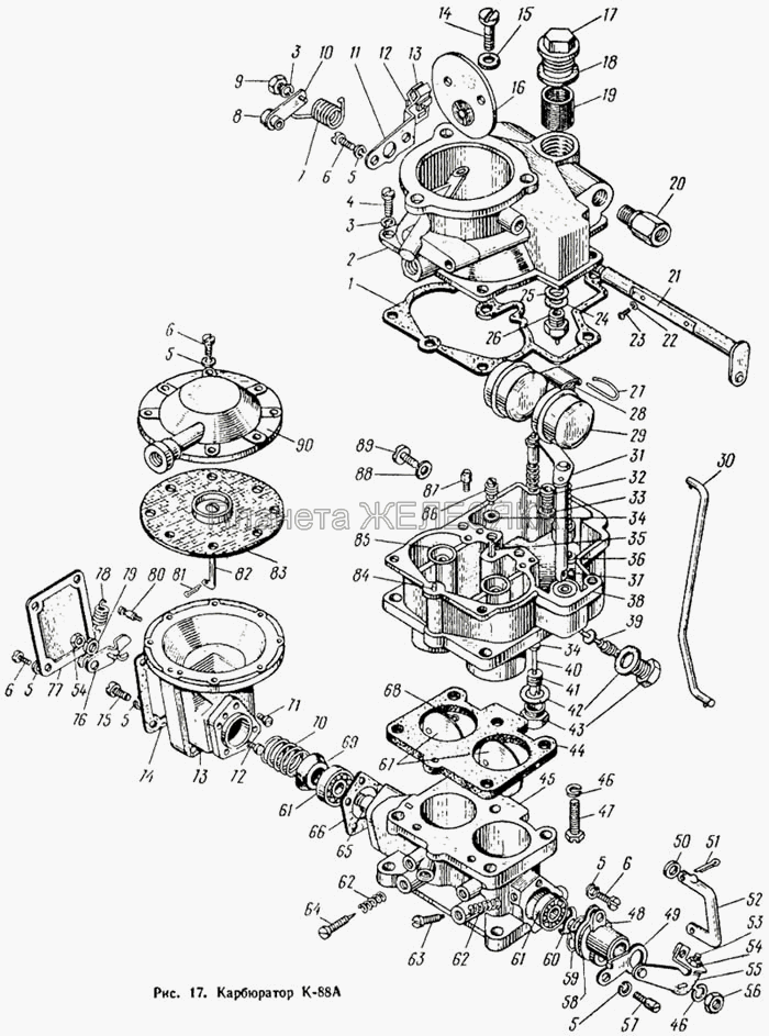

Нижний подшипник рессоры 89 (80089, 60089, 6-80089) 9 x 22 x 7 и его артикул по ЗИЛовскому каталогу
поз.61 _________ 130-1107814-Б2 Подшипник оси дроссельных заслонок в сборе
Устанавливается в топливную систему двигателей устаревших грузовых автомобилей и автобусов отечественного производства (ЗИЛ, ЛАЗ, ЛиАЗ, Урал)

Не знаю делали ли их китайцы, но по применению нашел только в старых советских карбюраторах (писал выше).
