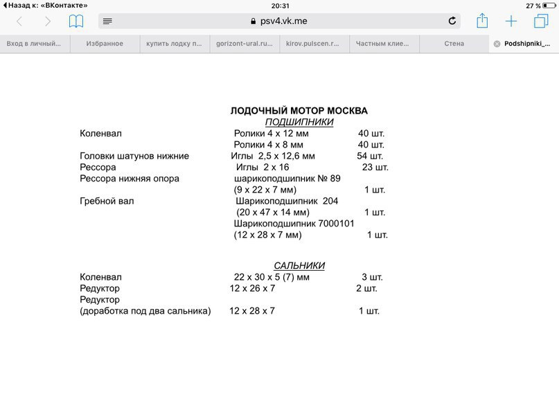

Я этот раздел прочитал и не понял сколько нужно роликов в редуктор на вертикальный вал, 23? У меня вродебы 21. Потерял может. Отзовитесь сколько чтук)) их.
23 вчера свой перебирал. Ну и мурзилка (тех.док по москве ) говорит 23..

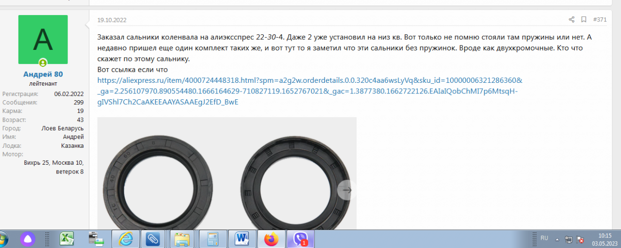

Заказал сегодня у китайцев. Блин, еле нашел, забиваешь размер - выдает всякие другие, но кроме нужного. Для поиска сальников по внутреннему диаметру надо забивать в поисковике, например TC-22 https://aliexpress.ru/item/4000724448318.html?spm=a2g2w.orderdetail.0.0.6fb34aa69j6fwc&sku_id=10000006321286361
Кстати, родной выколупывается отверткой довольно легко, разумется приходя в полную негодность. Просто забиваешь ее между сальником и обоймой.
да именно эти я и брал. См.

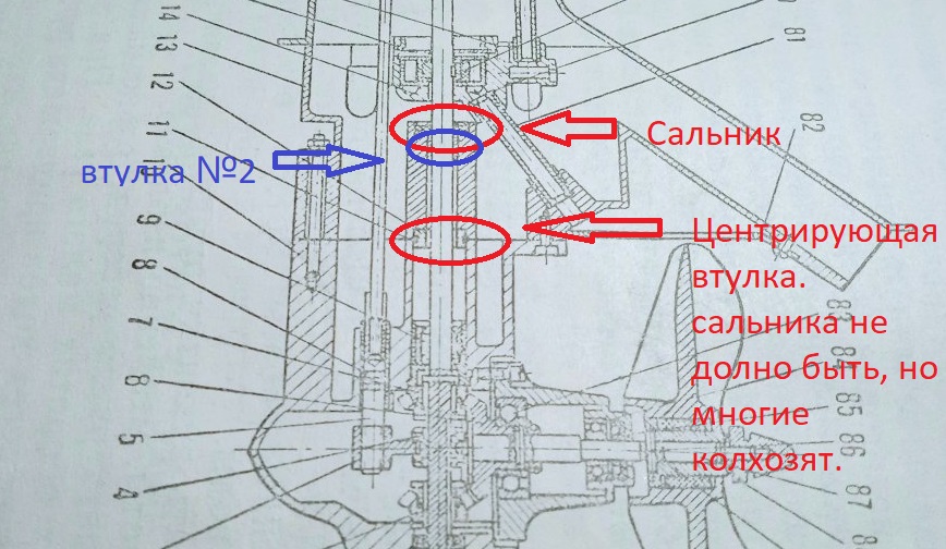

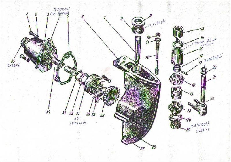

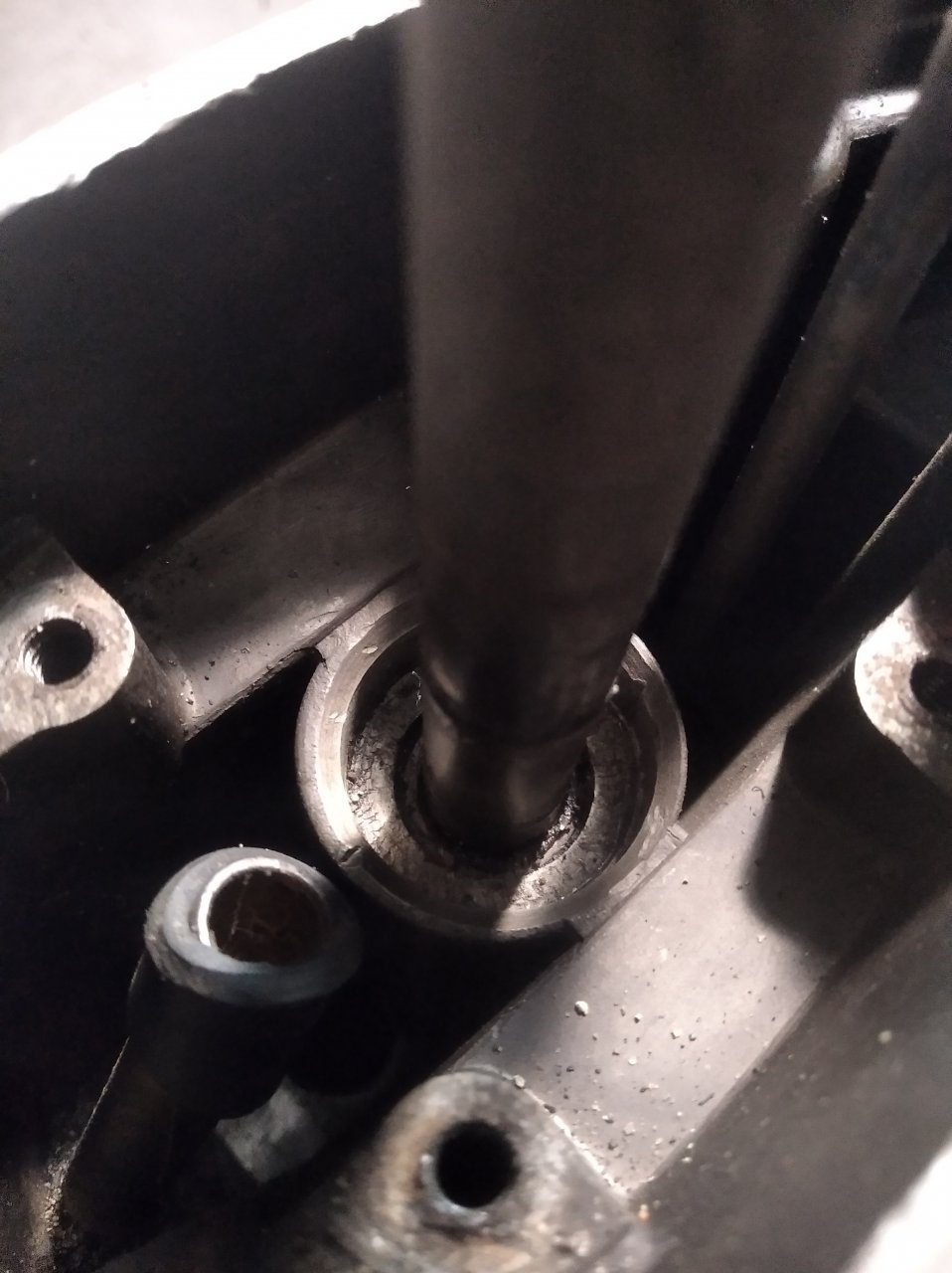

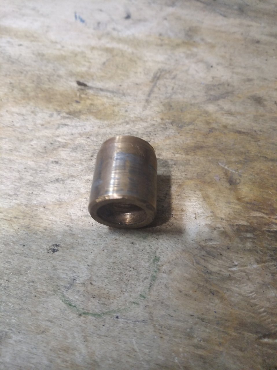

Здравствуйте . Подскажите пожалуйста , как смазывается втулка под помпой если она с двух сторон отделена сальниками ? Некоторые пишут , что заливают туда масло . А как его туда доливать , как контролировать ? У меня эта втулка приварилась к валу и заклинила . Это несмотря на то , что предыдущий хозяин заботливо набил эту полость консистентной смазкой . Мотор Москва 12 , вал- нержавейка .250468250469

Здравствуйте . Подскажите пожалуйста , как смазывается втулка под помпой если она с двух сторон отделена сальниками ? Некоторые пишут , что заливают туда масло . А как его туда доливать , как контролировать ? У меня эта втулка приварилась к валу и заклинила . Это несмотря на то , что предыдущий хозяин заботливо набил эту полость консистентной смазкой . Мотор Москва 12 , вал- нержавейка .Посмотреть вложение 250468Посмотреть вложение 250469
Конструктивно - это один объём с редуктором/дейдвудом. Смазывается соответственно маслом, находящимся в редукторе. Это если не стоит нештатный сальник на выходе из редуктора или дейдвуда, а стоит штатная направляющая втулка с резиновым кольцом. У вас там как раз сальник. Естественно, должен быть сальник под помпой.

По чертежу под помпой нет сальника, это ненужный колхоз. Я на двух последних сапогах удалил все это нафиг, и на штатное место поставил по 2 сальника, пружинками в разные стороны. Только на наружном, вместо пружинки поставил резиновое кольцо. Аналогично сделал и на гребном валу. Сальники 26125, на торсионе входят: нижний 26127, верхний 26125.
Вы про которую москву? Про круглую не знаю. не разбирал, а в М и12.5 он там конструктивно нужен (два не хуже, как у Вас), иначе вся вода в редукторе. И на чертеже, кстати, есть.

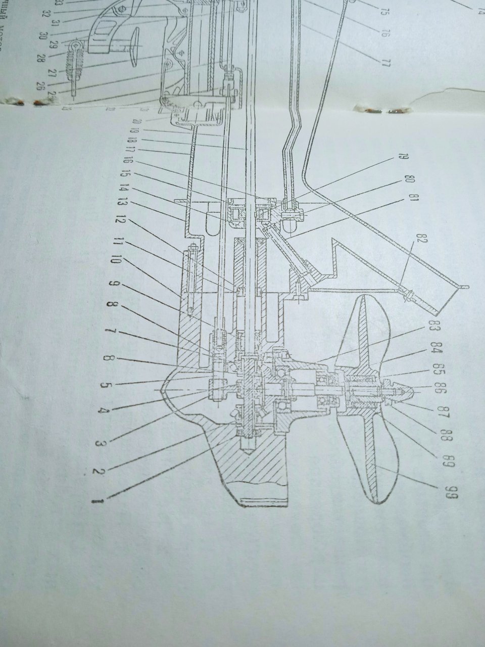

Но тут я вспомнил , что где-то в недрах антресоли завалялся юзер мануал . Сальника нет . 11 и 12 это направляющая втулка и резиновое кольцо . Даже не знаю , что это - масонский заговор или козни рептилоидов . Ладно пойду дальше рен тв смотреть .
Здесь чертеж с ошибками. В редукторе есть выточка под сальники, сделанная также как и в редукторе 10, на чертеже ее нет. И сальников тоже нет. Здесь под позицией 12 нарисован сальник, но не обозначен. Если ставить сальник (и) также как в редукторе 10, то верхний под помпой не нужен. либо надо эту полость заполнять жидкой смазкой. Два сальника под помпой уже поставить сложнее, т.к. глубина выточки мала. Но, все решаемо. Сейчас занимаюсь ремонтом Мки. Сальники поставил так как на десятке. Вот думаю или удалить этот сальник совсем или заполнить маслом. На десятках тоже были приколхожены сальники сверху, это я просто выбросил.

Поз. 12 это центровочная втулка с проточкой под резинку. Назначение - обеспечить соосность редуктора и дейдвуда/сапога/ мотоголовки при монтаже, что бы рессора стояла без перекоса к оси вращения. Резинка (поз. 11) в проточке втулки - для герметизации стыка. Между рессорой и внутренним диаметром втулки зазор для прохода масла к верхней втулке, которая под помпой. Назначение этой втулки - ограничить радиальное биение и изгиб рессоры, поскольку крыльчатка помпы имеет радиальную нагрузку т.к. помпа не соосна с центром вращения*. Должна обязательно смазываться. что бы не натянуло ее на рессору. И, естественно, что бы это хозяйство изолировать от воды, над второй втулкой стоит сальник, как раз под помпой. На чертеже он не обозначен циферкой почему то.
По хорошему, вместо второй (верхней) втулки нужно колхозить подшипник качения.

А то что втулка приварилась к валу , это то что валы не должны быть с нержавейки. Твердость вала в районе втулки должна быть большая. Вал небось в группе москва в контакте брали ?

Купил с таким . По моему с родным валом такого не произошло бы . И я специально сделал акцент на материале .

Материал в меньшей степени. Просто отсутствие смазки. Тот солидол, что был набит просто не работал. В этом узле нет условий для работы консистентных смазок.

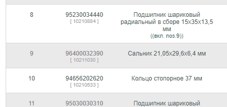

buny
07.06.2023
105
Флагман 380
3 стрелы, китаец из мотокосы, гибрид на стрелоноге, HANGKAI, М-М в процессе.
Сальник 21.03x29.57x3.96 TB NBR 70-C-C WLK
ссылка на описание
Внизу страницы ближайшие размеры.
  • Сальник к/в HUSQVARNA 353 правый 5032609-01 5054161-01 21.7x29.3x3.5
  • ещё сальник из каталога пилы штиль.
