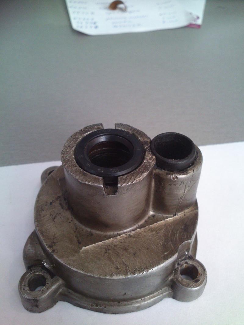

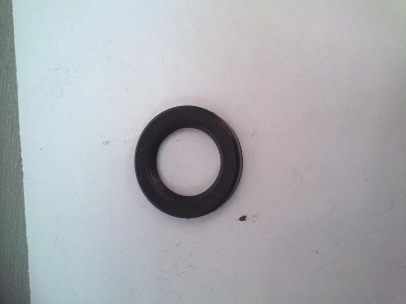

Вот,прикупил сальник 12х18х3 в помпу.Примерно будет выглядеть так:

имхо - зло здесь сальник. у помпы Ветерка специально просверлено отверстие от выхода воды вниз, к крыльчатке. таким образом получается уплотнение и крыльчатка мажется чистой, проточной, водой. не забивается абразивом и не съедает зеркало и резинку крыльчатки. колечко-тарелочку на верт.вал - это да. поможет больше чем здесь сальник. потом... высыхать под сальником не будет. а вода там точно будет. и будет ржаветь и втулка крыльчатки и вал в этом месте.

А с чего откланяемся то? Это сальник и Москва 10. По делу, но там же какая то резинка стояла, у меня к сожалению от них ни чего не осталось вот и мудрю.
У меня тоже кусок резинки только остался,,а отверстие наверно как у ветерка не получиться просверлить.А сальник от чего то?Или просто по номеру покупали?

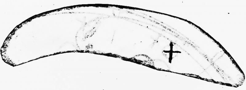

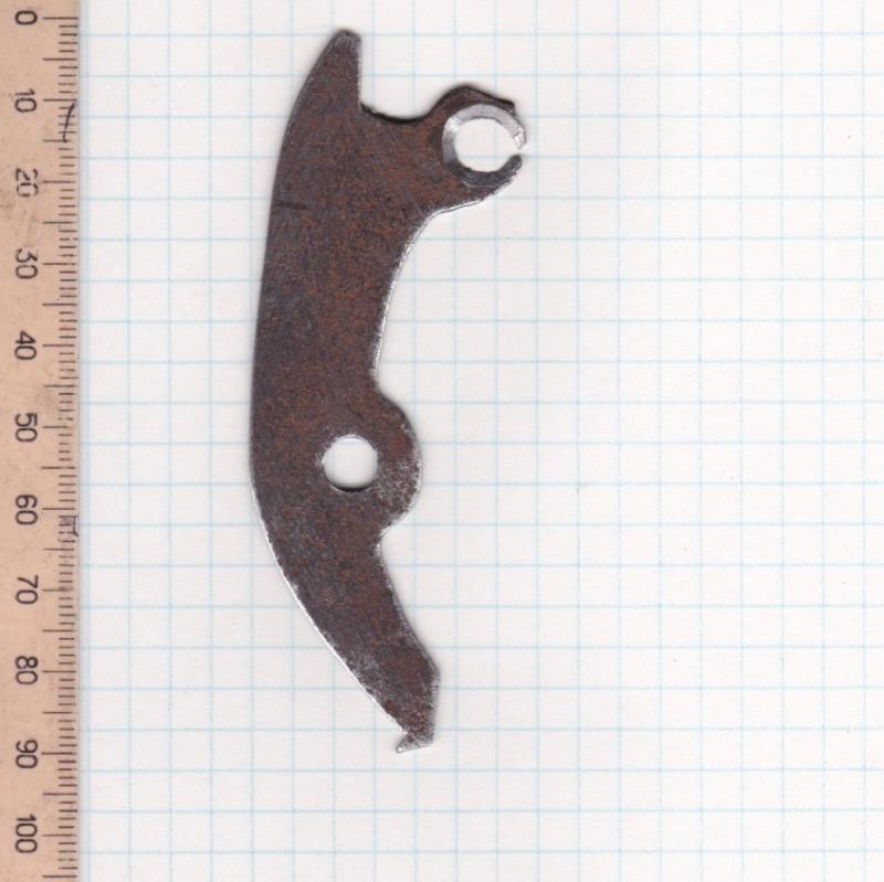

На фото оригинальный кулачок.
Я свой пилил-пилил вроде допилил. Но Особо ничего то и не изменилось. На переходных режимах перестала бубнеть от избытка топлива. И не нужно пересверливать отверстия в основании. Крепится на штатные винты. Но нужно фазировать вывода управляющей катушки так, чтобы выступ, в котором сердечник, был ориентирован в вмт цилиндра на ось привода газа на патрубке и при повороте румпеля в + заходил за стойку стартера.

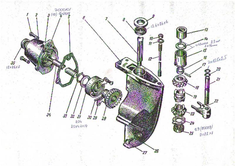

о замене подшипника 89 в редукторе писал журнал
В другом случае обошлись путем применения «домашних» средств. Пришлось сделать с обеих сторон корпуса сверления диаметром 5—6 мм точно против обоймы; затем разбили обойму (это можно сделать подходящим инструментом через сверления) и после тщательной очистки полости от осколков поставили новый подшипник; отверстия были залиты расплавленным свинцом. Редуктор после такого ремонта уже несколько сезонов работает без неполадок.
Есть еще один способ восстановить редуктор без изъятия обоймы. Для этого нужно выточить из бронзы втулку точно по контурам гнезда с учетом наличия обоймы (чертеж).
Для проверки даем пояснения размеров, показанных на эскизе. Диаметры: 22 — гнезда подшипника, 13 — рессоры, 9 — хвоста рессоры, 18 — нижней части втулки; 4,3 толщина фланца втулки, 5 — глубина выточки для рессоры. Такая втулка уже прослужила два сезона.

Александр ! Откуда применил резиновые колечки поз.20 ??
