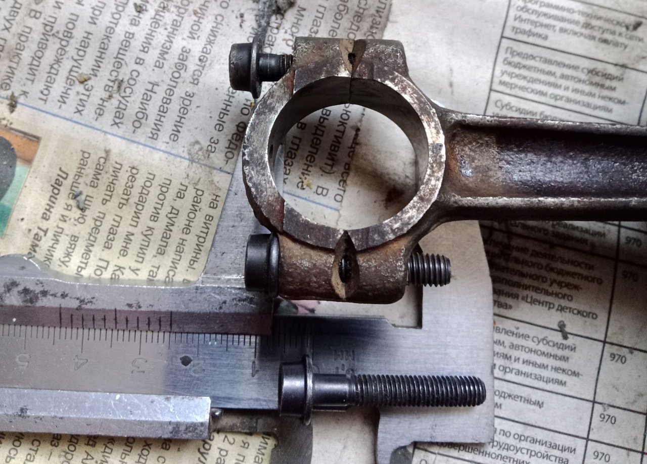

Фото болтов Москвы и Ветра.
Вверху-москва.
Шаг резьбы,диаметр болтов-абсолютно одинаковые,ветерковские подойдут на москву,они даже лучше,ибо тело резьбы чуть длиньше.Да и сделаны они технологически более грамотно(именно как бугельный болт)а не как обычный болт(как на Москве).

Да, действительно, московский болт это залепуха :) Но, видимо, запас прочности достаточен, чтобы работать продолжительное время. А так никогда бы не подумал, что это шатунный болт.

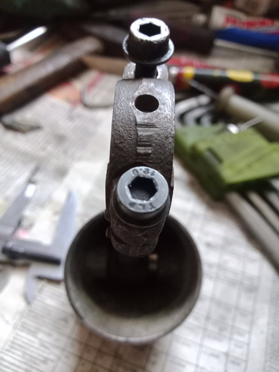

Сегодня был в мастерской по ремонту бензо инструмента. Нашел там вот такие болты
218952 218953
Прочность 12,9. Длина резьбовой части 25 мм. Есть болты и длиннее. Единственное надо обточить кольцо на головке болта, т.к. цепляет за крышку и смещает ее в сторону.
По словам мастера эти болты стоят в бензопилах Хускварна, крепят цилиндр к картеру.
Как по вашему мнению, пойдут такие болты вместо родных?

Я бы все-же искал оригинал. С этой деталькой эксперименты дорого обойдутся.

болт он в африке болт затяжка + фиксатор резьбы нихрена им не будет
Вот и я так думаю. Тем более что класс прочности у этих болтов максимальный - 12.9, прочнее и не бывает. Найду иголки и буду собирать.
