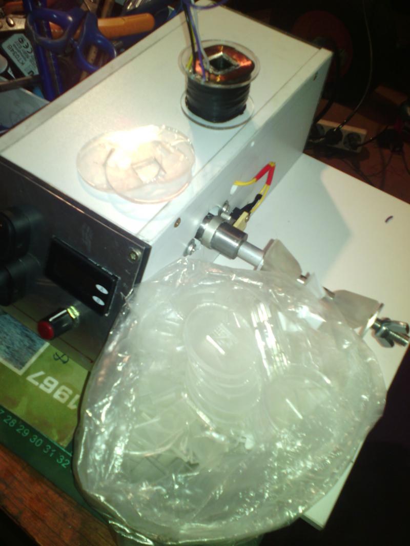

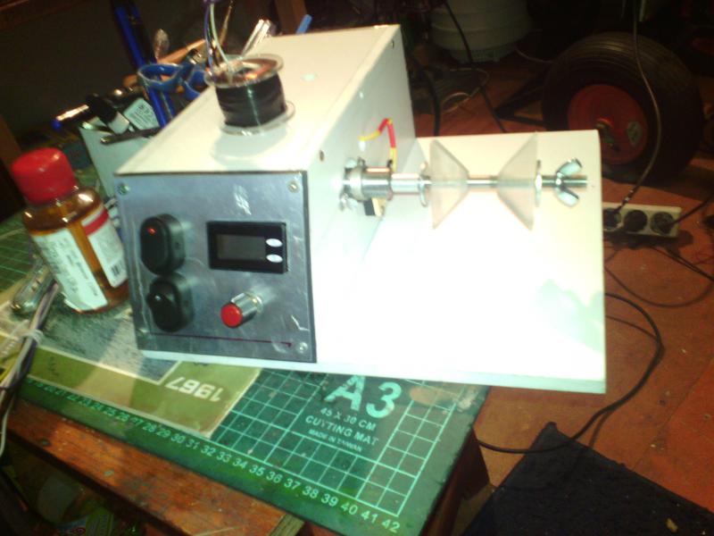

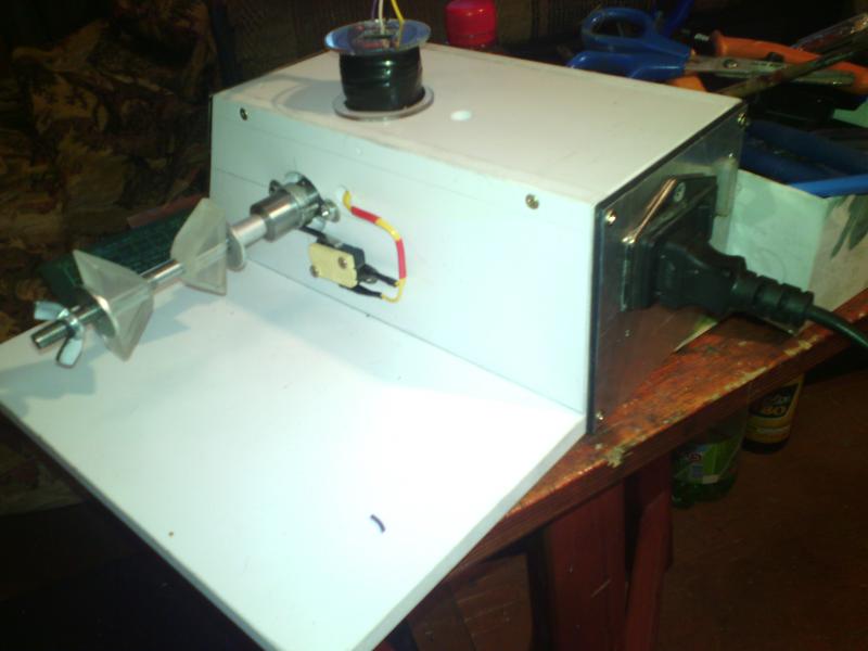

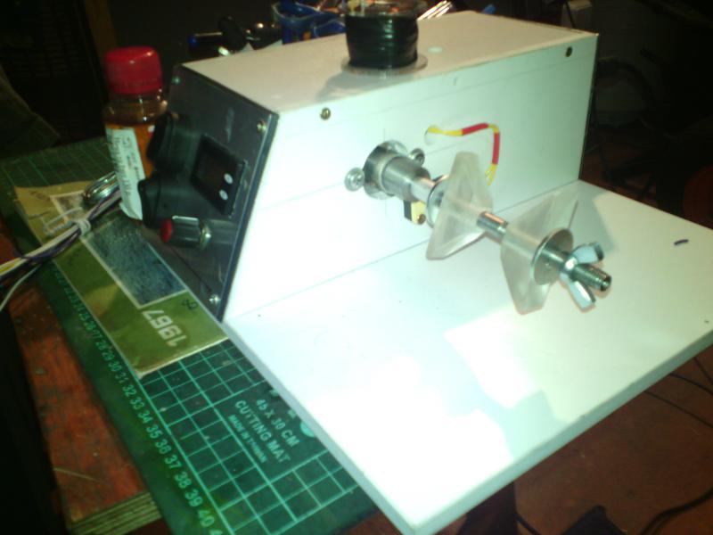

Соорудил новую модель :hahaha: с плавной регулировкой скорости. Заодно нарезал на лазере каркасов из акрила 2мм. Только вид у них прозрачный :hahaha:
Александр Marx
06.02.2010
1 304
98
г. Маркс Саратовская обл.
Александр.
Нептун.
Tohatsu MFS 30B EPTS
Ответ на имбарго :hahaha:
Теперь на поток, отлично сделал!!!
Катушки новые в пакетике понравились..... :)
Здорово!!!!
