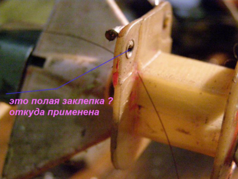

вот фото ... просьба разъяснить
9 600
1 353
Эта технология применялась очень давно, как и штыри, лепестки разл.размеров для радио монтажа. Практически везде на воен.аппаратуре. Защита контактов от вибрации т. п. В монтажных печатных платах, все отверстия метализированны, это по госту. В дешёвых китай. изделиях, как правило этого нет. Одних гостов по пайке и монтажу радио элементов были талмуды, и все это строго выполнялось.
Как то так.

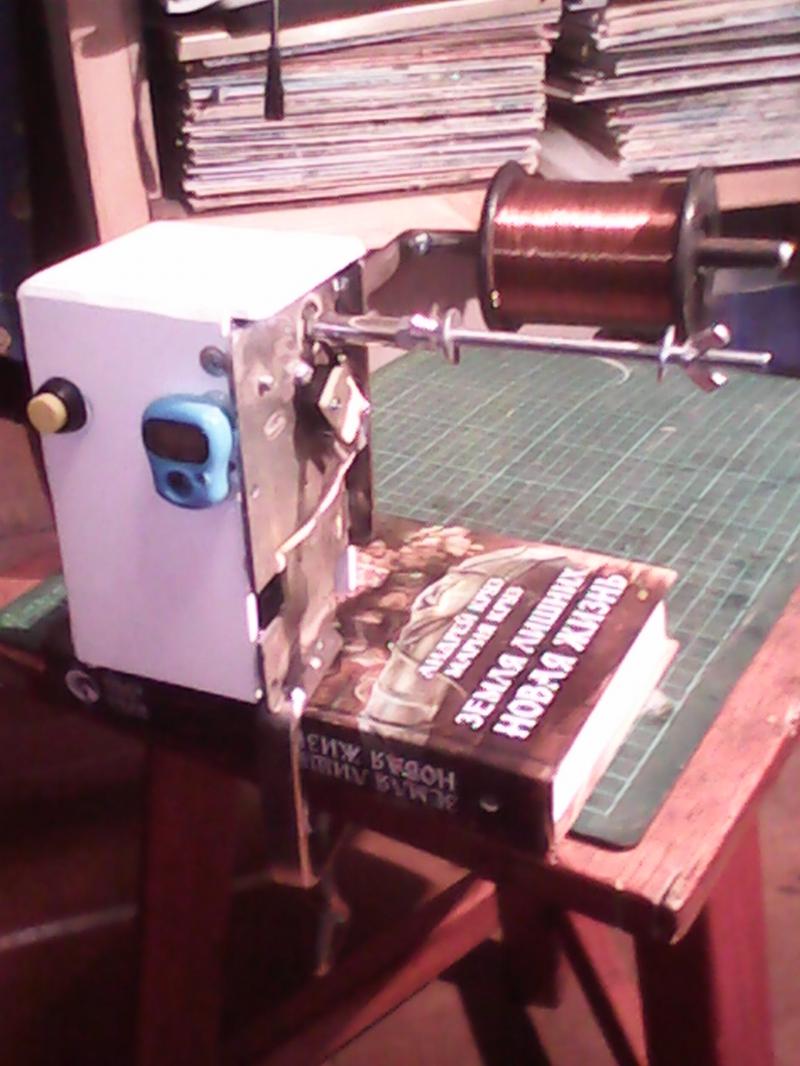

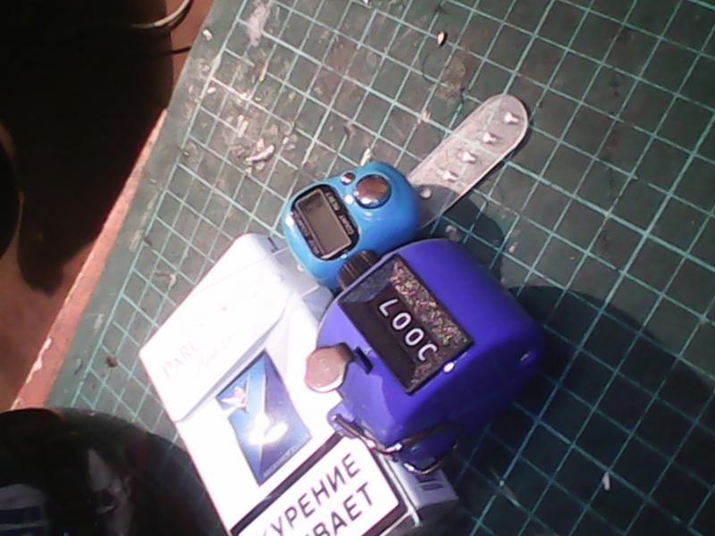

Отбывал сегодня повинность, в виде поездки в конторку по шитью,иголки, нитки и т.п. Набрел на стелажи с инструментом для портных, швей...
Цена этого в розницу 60руб :D Купил механический и электронный. Написано для учета петель при ручной вязки :pardon:
Вариантов много .Вывести два провода на микрик, или на вал лапку.........
Ещё на спининговые катушки можно приколхозить, для троллинга :D
**** Молодец , Алекс ! Поможет это здорово нашему брату ... А чье же это изготовление ??? С уважением , Анатолий
9 600
1 353
Конечно китай, для спиннинг идея пришла поздно, когда уехал из магазина. В следующий раз накуплю на все :D .

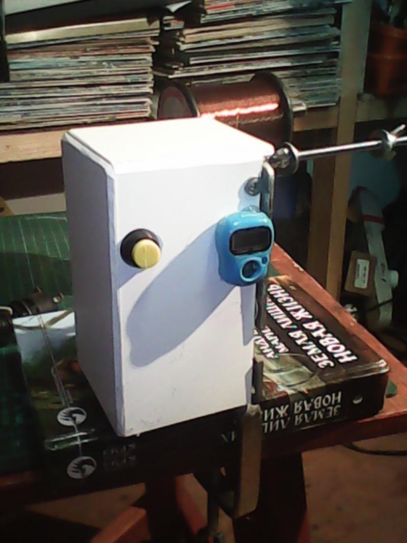

Ахрегат с китай счётчиком :D
9 600
1 353
БП 12в. с плавной регулировкой. Педаль от швейной машинки :D Укладка руками, через тряпочку.
Ахрегат с китай счётчиком :D[/quot

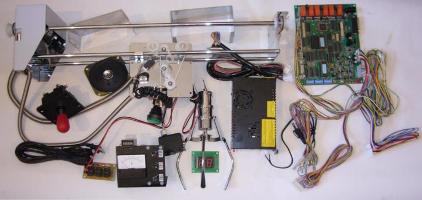

***АЛЕКС ! Ай , молодца ! :pozdrav Под белой коробочкой скрыто приводное устройство .. -какой движитель ??? РАССЕКРЕЧИВАЙ ! Будем учиться . С уважением
9 600
1 353
Валялось это в гараже от игрового автомата :D . Несколько штук ушло на авто полив в парнике, ходит туда- обратно. Плата в режиме - демо. :D :D

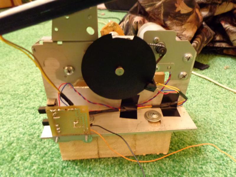

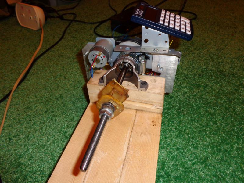

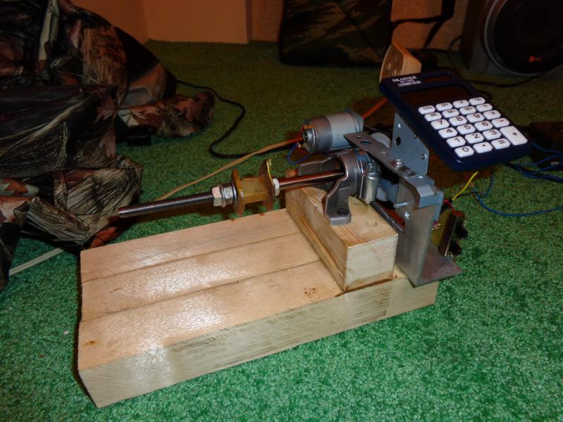

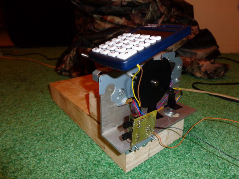

Вот себе такой станочек соорудил из старого струйного принтера и калькулятора
Макс43
22.10.2013
586
69
Краснодарский кр. Кропоткин
Днепр, МКМ, Норд-Сильвер 390
Счётчиком управляет оптический датчик, тоже взят из принтера, срабатывает от окна в шторке.

Всё в дело :good:
***** :good: максим ! Поподробнее . если можно .. И главное -чем регулируешь скорость вращения ?
Александр Marx
калькулятор, как вариант... так же, и комп не нужен....
***** Про калькулятор не понял .. растолкуйте . пожалуйста .
Макс43
22.10.2013
586
69
нордик301 сказал(а):
Александр Marx
Скорость вращения не регулирую, она есть 300 Об/мин, меня вполне устраивает, блок питания от того же принтера, всё крутится, обороты считает, всё предельно просто :pardon:
