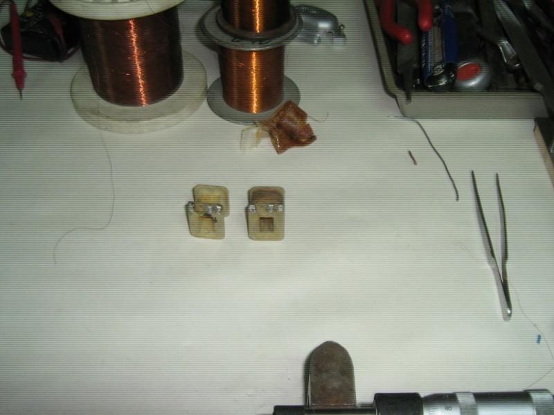

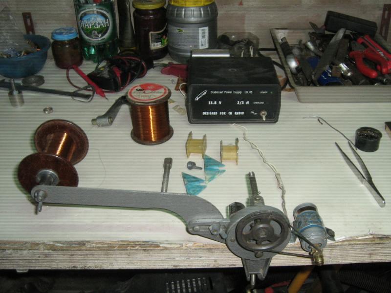

А вот фото работ ни когда не делал, думаю надо коротенько отчитаться о проделанной работе. Катушки зажигания МБЭ-1 Ветерок, родная заводская намотка сделана очень не точно как по виткам накопительной так и по виткам управляющей, об этом говорит и сопротивление накопительных катушек 733 и 803 ом. и разбегающийся угол зажигания на оборотах (управляющие намотки)
Старую намотку снял, провод подготовил.
3 913

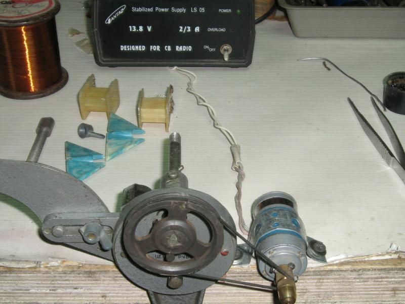

Подготовил станок для намотки. О станке, это стандартный станок для намотки катушек времён СССР ручная намотка две скорости, станок модернизирован в электростанок прямо на верстаке из деталей радиоприемника, магнитофона, и микроэлектромотора... в прочем о нём не буду это военная тайна...... :hahaha: Идея электропривода позаимствована у Уважаемого Константина IGNAT, за что отдельное спасибо Косте!

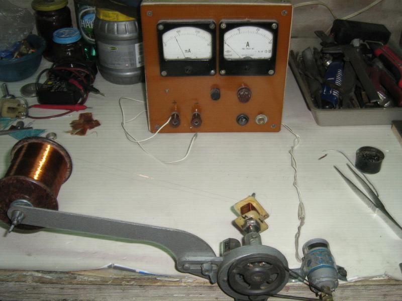

3 913

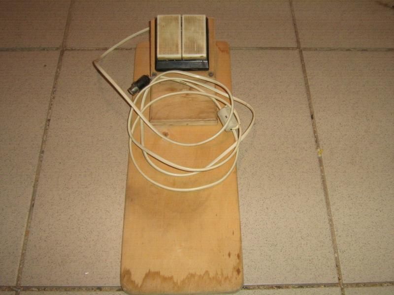

Для удобства работы использовал педаль, аля свободные руки :hahaha: :lol:

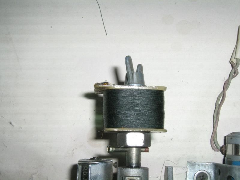

3 913

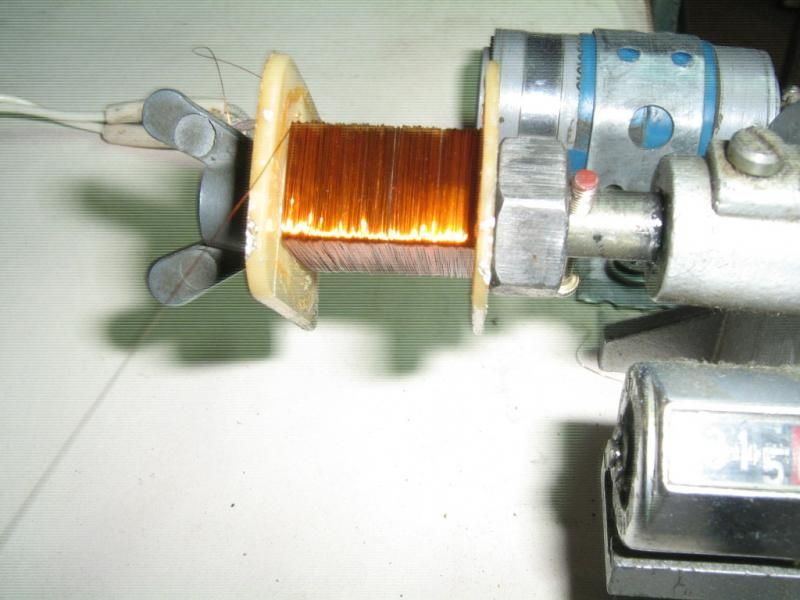

Ну а намотка собственно ни чего интересного не представляет :hahaha: :lol: Шутю! 6100 витков провода 0.12 накопительная, 250 витков управляющая, виток к витку конечно ни сделать с электроприводом но аккуратно ровно вполне возможно. Пропитка Цапон лак, обычной кисточкой в процессе намотки, после намотки и проверки сопротивлений катушек сверху несколько рядов обычной нитки.
3 913

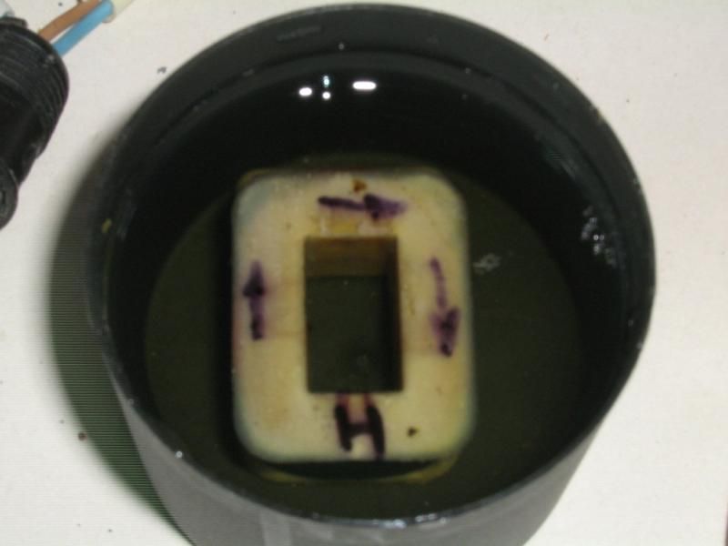

И обязательно в лак на несколько часов для пропитки и заполнения пустот, короче пока пузырьки из катушки не выйдут. Собственно и всё!
