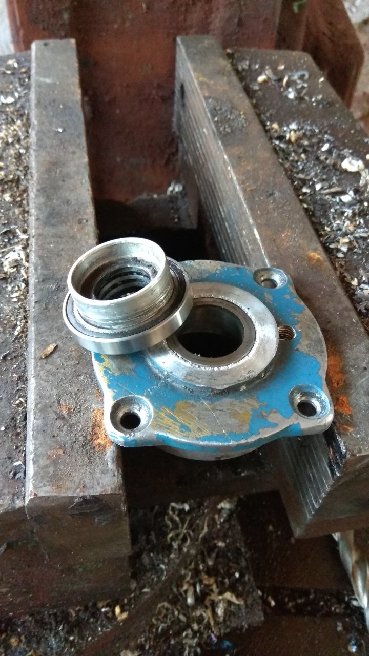

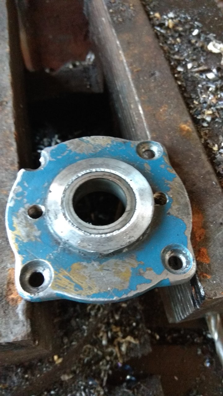

Доброго времени суток! Токарь попался не очень, крышку картера сильно проточил, подшипник люфтит. Что если керном по крышке пройтись? Фиксатор резьбы отпадает, т.к. подшипник в тарелке мертво сидит, а хочется оставить возможность скинуть тарелку руками. Во второй под сальник переточил, но подвальцевал, входит плотненько, но для надежности на герметик садить придется.

Очередной конфуз вышел... Сделал на одном подшипнике, прикинул маховик, силой магнитов тарелку задирает, сердечники трутся, завтра и эту крышку кернить буду. Что то у меня с ремонтом совсем не складывается, за что не возьмусь - все только хуже получается :?

А игольчатые подшипники никто не пробовал вкорячить?По идее и протачивать меньше и стенки толще останутся.

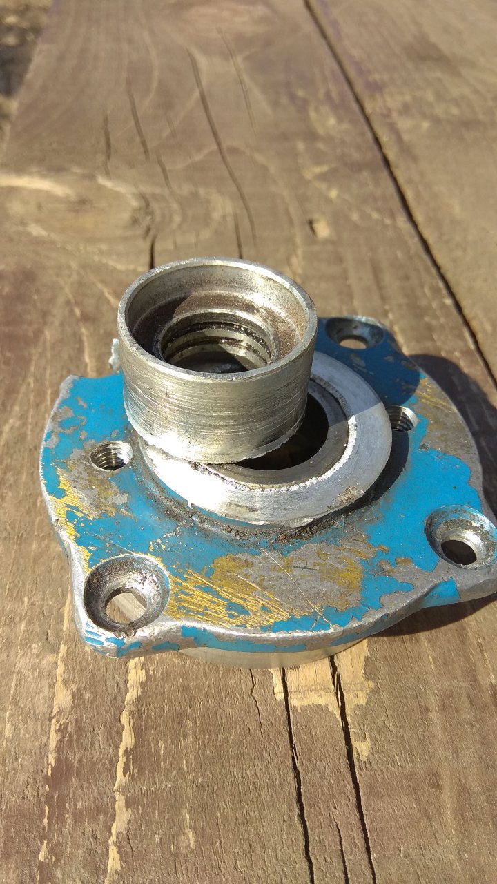

Привет всем, у меня тут такой конфуз вышел. Теперь вот мысль такая: соединить по месту слома и дать на аргонную сварку. У кого какие мысли, можно ли так сделать?

Сделать можно всё, что не сгнило и не попало под пресс. Вопрос в целесообразности. Если аргонная сварка платная, может лучше купить новую или б/у крышку в хорошем состоянии? Обломыш нужно будет ровно выставить, потом всё равно точить на станке, плюс сварка сильно нагреет крышку, может остаться деформация. Ещё и ухо обломано, остальные не провисли? Крышка старого образца с большой нижней шайбой в три мм. толщиной....
Короче, если обойма без изъянов, вытащи её в запас, и купи новую крышку.

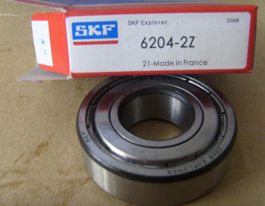

Два подшипника №6807 толщиной 7мм. Между ними желательно поставить втулку 6мм. Тела на тарелке вполне хватает для проточки. И еще.Если уж делать, то за одно избавиться от игольчатого подшипника и заменить его двухрядным 204. Он будет хорошо смазываться и перепускной канал дорабатывать не надо.

Насчет двухрядного подшипника... где-то мы уже примеряли это дело. Нет в крышке места столько для него. Если только совсем выбросить иголки :) Но, это сам понимаешь, плохое решение.
