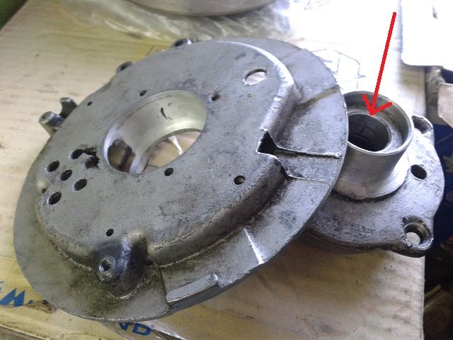

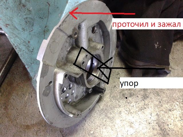

Serg66 сказал(а):
Юрий штиль сказал(а):
правда поваландаться пришлось, ровно не выставлялось, ни крышка, ни корпус(по фоткам в этой теме ранее), тем не менее победил. :)
что там за нюансы были? какие сложности? скоро предстоит тоже самое :)
Корпус мбэ выровнял по наружнему диаметру, плотно насадив на свежепроточенный вал прямо на станке и подперев через мет. пластинку конусом, потом растачивал под пшп зажав уже за наружний диаметр.
А верхнюю опору зажал в двух конусах, проточив тот же вал на который насаживал корпус мбэ. Обойму игольчатого пшп не доставал, в нее и упирался со стороны патрона, а с другой стороны уперся конусом в место обозначенное стрелкой.
Сперва конечно опору зажал за наружный диаметр, было биение, причем это у двух мбэ и опор, сразу точил на два мотора. Когда опору зажал в конуса, диаметр где стоит мбэ, выровнялся, а место посадки в корпус было с биением. Вроде понятно объяснил.
А вы на крышке картера под стопорное кольцо канавку не точили? Подшипники за счёт натяга держаться будут?
Будут, куда они денутся, плотно всадил. :D Там точить особо некуда, стенка тонкая, придумаю что нить, если прослабнет.

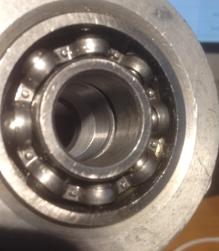

пришла мне новая крышка картера (в сборе), а там вместо игольчатого подшипника похоже стоит 203 подшипник
это нормально?
WOLLI
02.06.2011
836
102
Мать городов русских
маломерные и не только
внутреннего сгорания...
первый раз такое вижу :shock:
в принципе модель реальна, хоть и не так ресурсна как с игольчатым...но как с системой смазки там сделали? уверен нужно подправить=досверлить...где брал?
Serg66
22.03.2016
Георгиевск
Ревьера 3200с
Ветерок-8
брал в росопте, в отверстие дул - не закрыто, проходит воздух
насчет 203 не уверен, внешняя обойма меньше чем у 204, а внутренняя одинаковая
точно не 203, 104, видимо, там стоит
