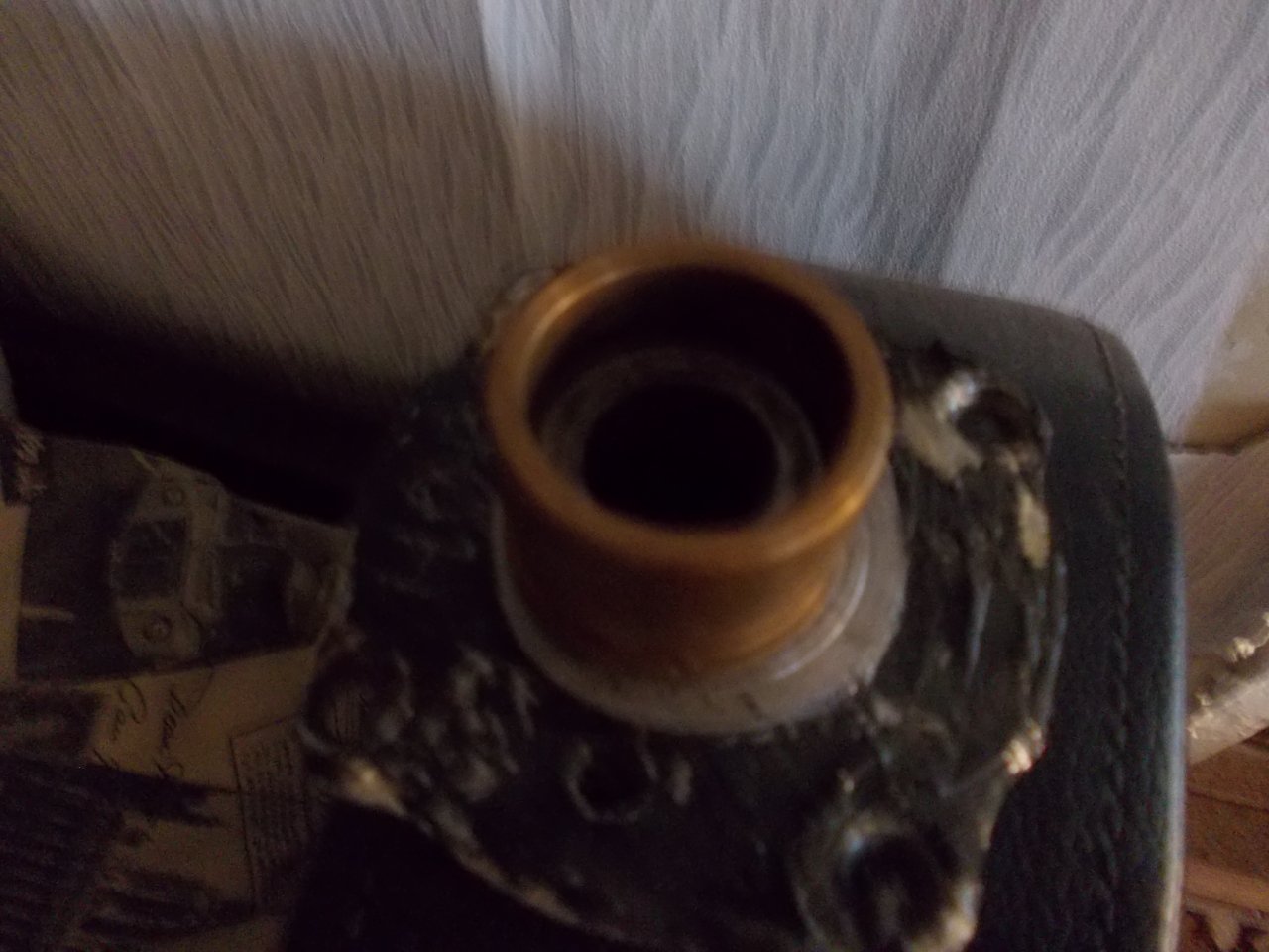

Сними маховик и начинай на него смотреть.Если потертости на внутренней стороне,где магниты-задевают сердечники катух.Лечится подтачиванием этих сердечников напильником.
Если основание люфтит в поперечнике-завтуливать.Но!Не,как делают многие,совершая на мой взгляд грубейшую ошибку,завтуливая основание зажигания...А если по какой то причине приспичит менять основание,то,че,опять втулить?Или быстренько подкинуть другое?Завтуливать надо верхнюю опору подшипника коленвала(крышку).И,главное-будущую втулку надо делать по высоте,равной основанию.Тогда и износа почти не будет,и перекос,изза которого и начинают задевать сердечники-тоже.
Я себе вот так делал...На нижнем фото видна охриненская разница между стандартной высотой втулки крышки и высотой бронзовой новой втулки.бронза выбрана не зря.Ибо пара трения из двух мягких металлов-это инженерный идиотизм.
230863
230864
Кроме всего этого,такая втулка позволит установить второй сальник коленвала.
Посмотреть вложение 230863Посмотреть вложение 230864
Честно говоря, на обоих фото ни хрена не видно. Какие-то ошметки. У меня есть фотоаппарат Любитель-2 Могу подарить

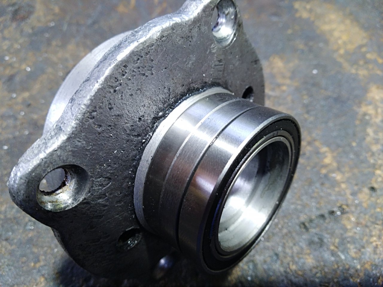

Если есть возможность выточить втулку между подшипниками, то можно 2 ставить. Если нет, то 3.

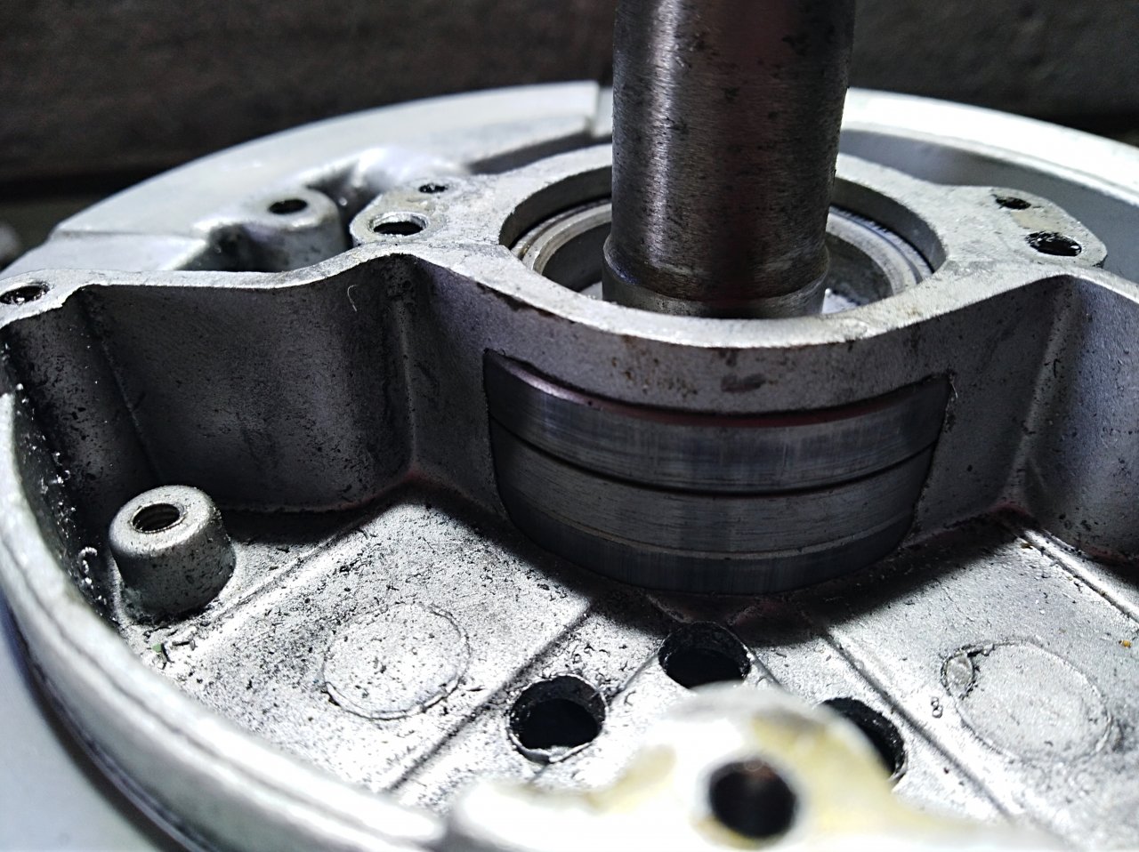

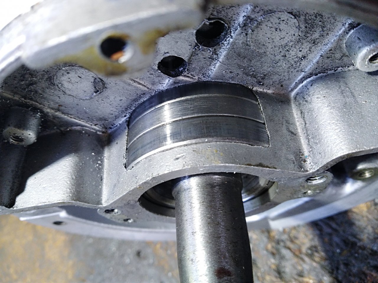

Доброе утро! А что меняет втулка?
Основание зажигания садится с небольшим люфтом на подшипник и немного качается в плоскости перпендикулярной оси. На двух разнесенных подшипниках она значительно устойчивее стоит. А чтобы подшипник не сдвигался вниз, между ними ставят втулку.

Короче я понял. Подшипники 2 штуки, под них шайбу. Все.
