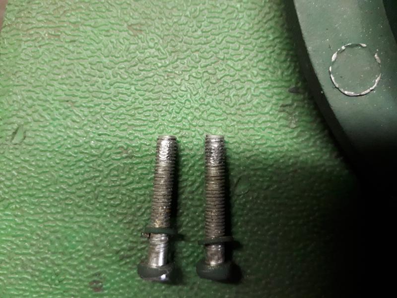

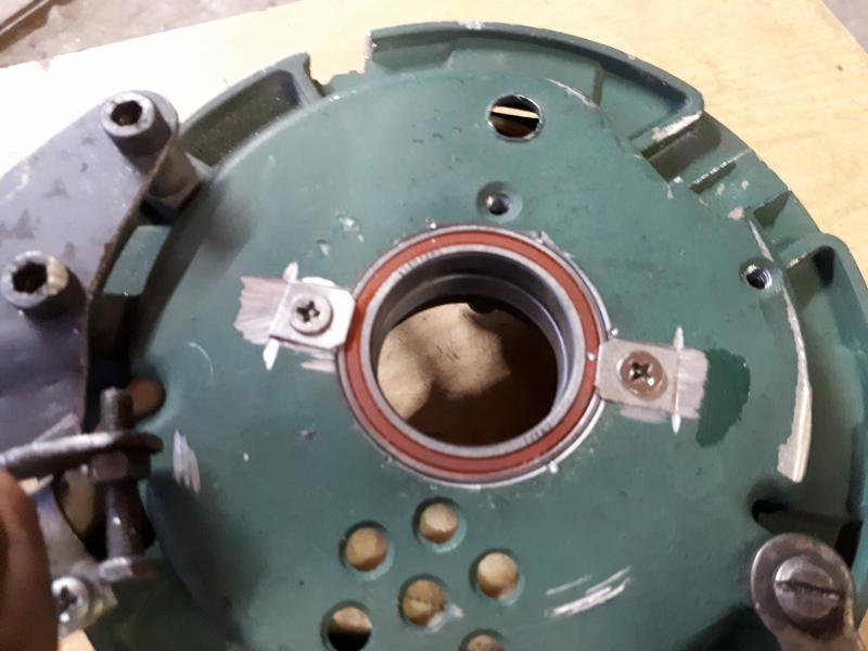

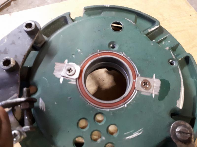

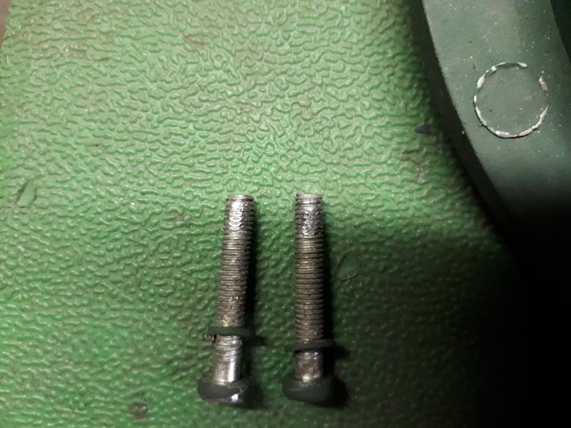

Предыстория. Отдали мне новое зажигание электронное, выписывали ещё, типа, посылторгом, какой то украинский кооператив, но детали импорт. С новья не было искры в одном горшке, вот и отдали мне за так, возиться не стали. Оказалось, в одном плече у диода перепутали полярность и впаяли, спецы блин, а мы китайцев ругаем. Вот как такое продавали? Решил основание проточить под 6807 подшипник, так еле выкрутил болты, крепящие сердечник. На болтах была полностью забита резьба, видать болты просто забили, а не закрутили. Итог трудов мне понравился. Нижний подшипник закрепил двумя пластинками, а на крышке проточил паз под стопорное кольцо. Теперь подшипники с основанием не куда не денутся. А так как я заменил магниты на неодимовые, а люфты в рычагах дикие (ну это пока дикие, буду избавляться), то при вращении маховика магнитной силой уводит основание в ту же сторону, что и маховик. С люфтами работать нормально не будет, это стало понятно. Без подшипников не так заметно было, но опять же прилипал сердечник к маховику,и болт сильно не зажмёшь-не крутится основание, вот и пришлось ставить подшипники, о чём и не жалею. Искра стала бить даже при самом медленном вращении со скутерными катушками. Заодно и крышку проточил под 32 мм сальник. Эти хоть везде валяются, нежели 31 мм.

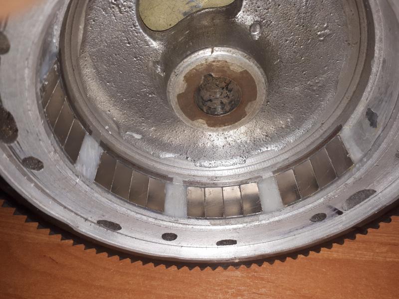

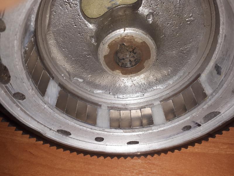

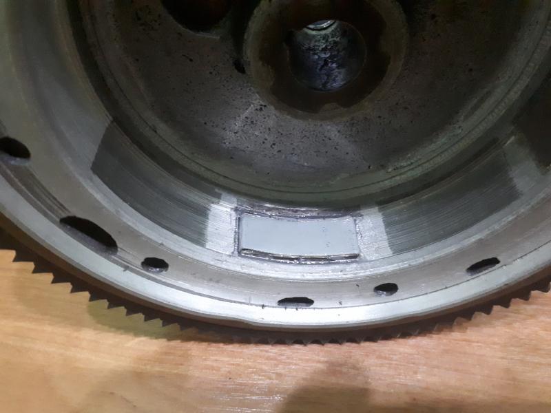

Лучшее враг хорошего. Это я про ниодимовые магниты. Александр, это как должны "сесть" родные магниты? Или вся эта канитель для запуска электростартером? Чтобы искра была на низких оборотах? Маховик потом балансировал? По фото не могу понять, маховик изнутри протачивался, чтобы ниодимовые магниты утопились и не задевали за магнитопроводы катушек?

Сели так, что отвёртка даже не прилипала, а один по центру нормальный был. Искра была, если со всей дури шмыргалкой дёргать, и то с перебоями. Да, изнутри проточил, ещё совсем точно не балансировал, но в дрели крутил, вроде как юла крутится, не трясёт. Но надо придумать, как получше это сделать окончательно. А может и так оставить.

Я вообще ни как подобным образом не извращался. Тупо зажал изнутри со стороны крепления железа, там проточено. И проточил на раз. Губки не помешают, как раз до них точил, так как всё равно не до конца надо, что бы подшипники упирались, пластинками зафиксировали и ноу проблем, фото вверху есть. А надо насквозь, так можно и перевернуть основание.
