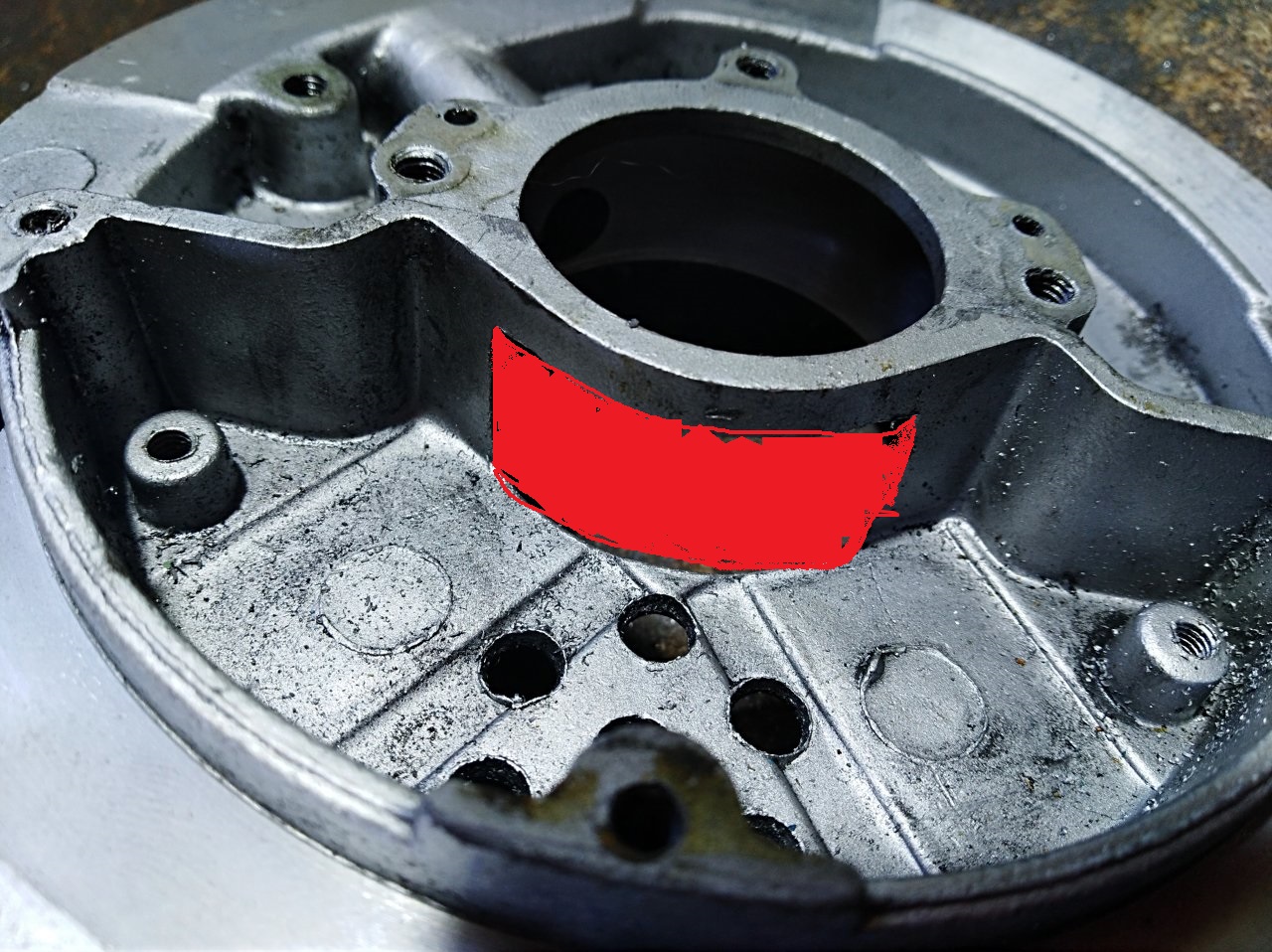

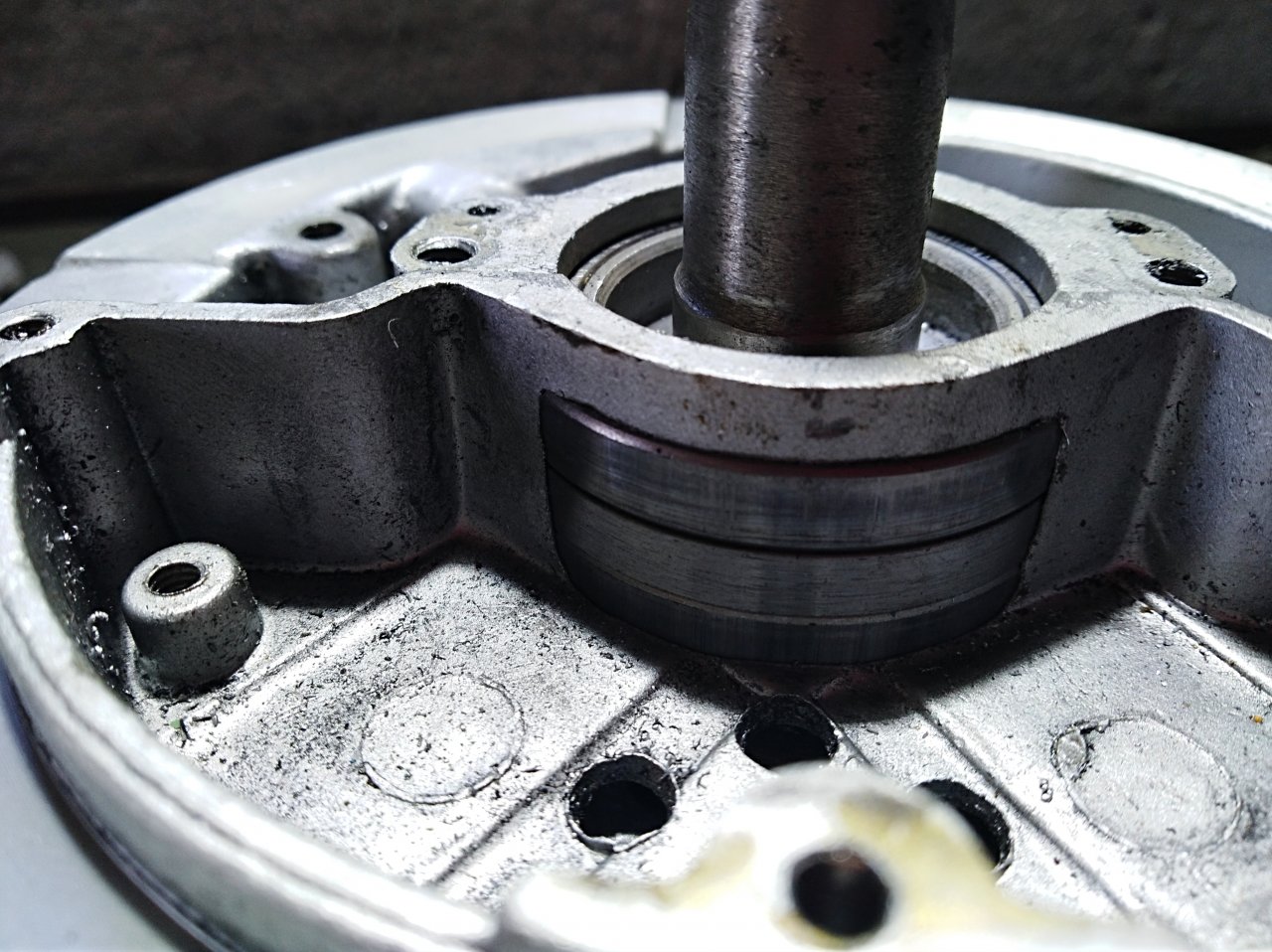

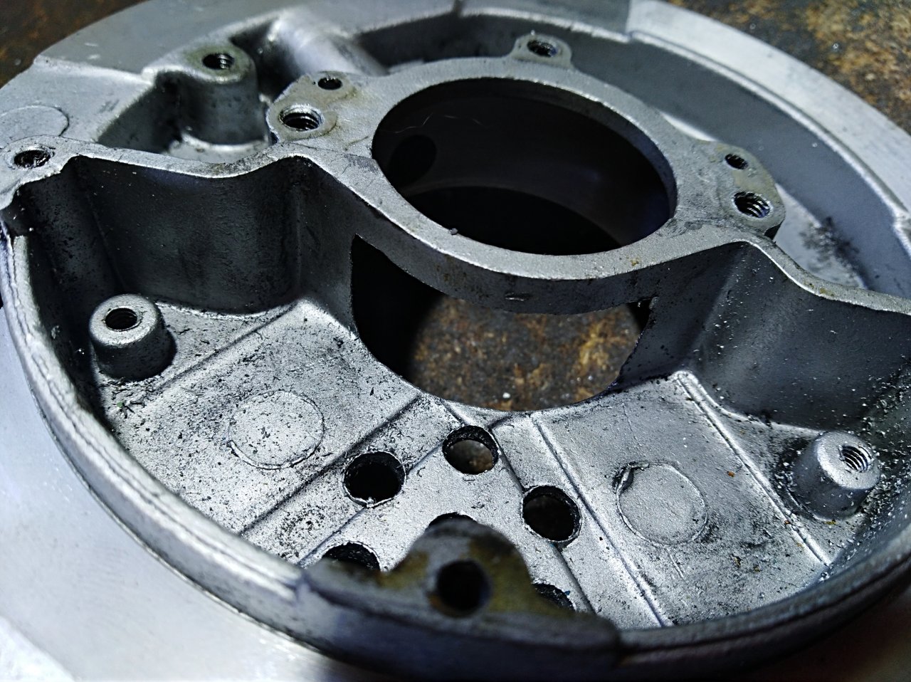

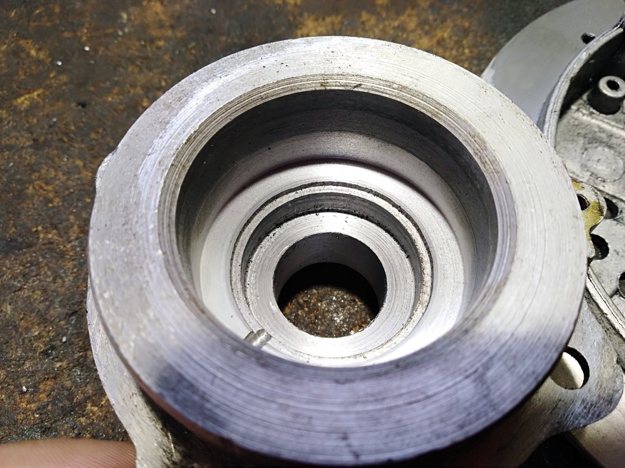

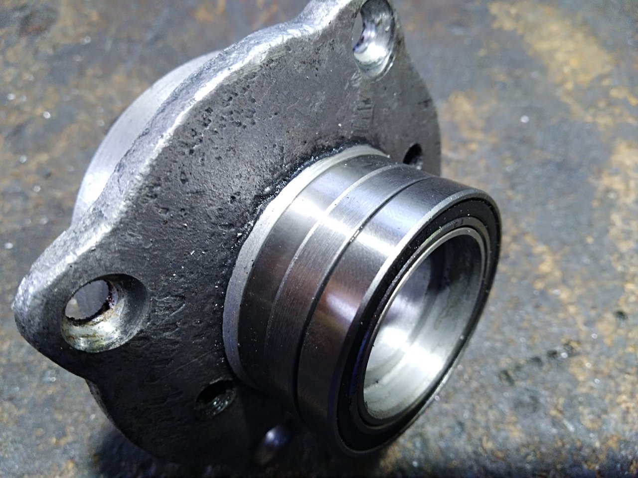

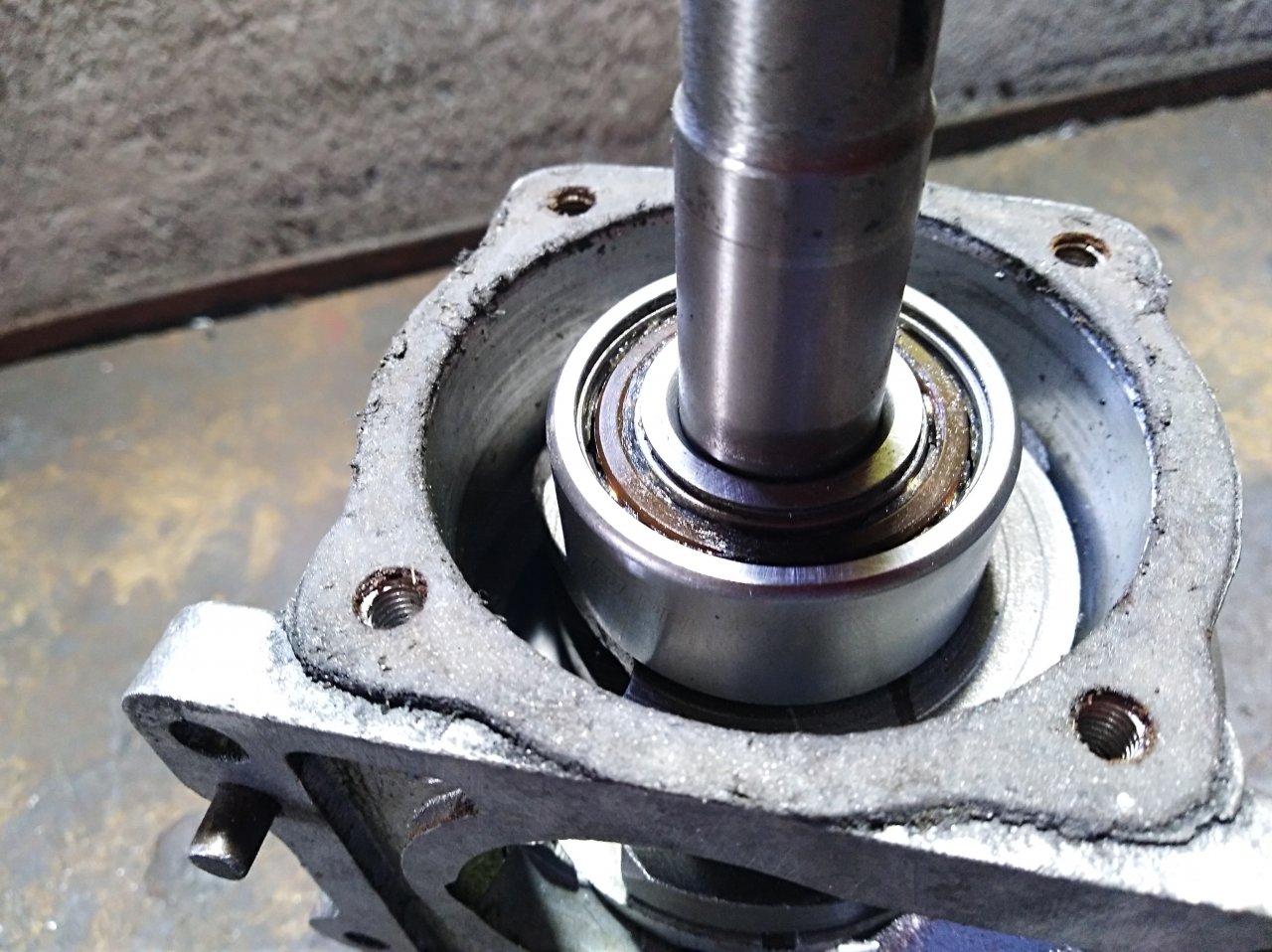

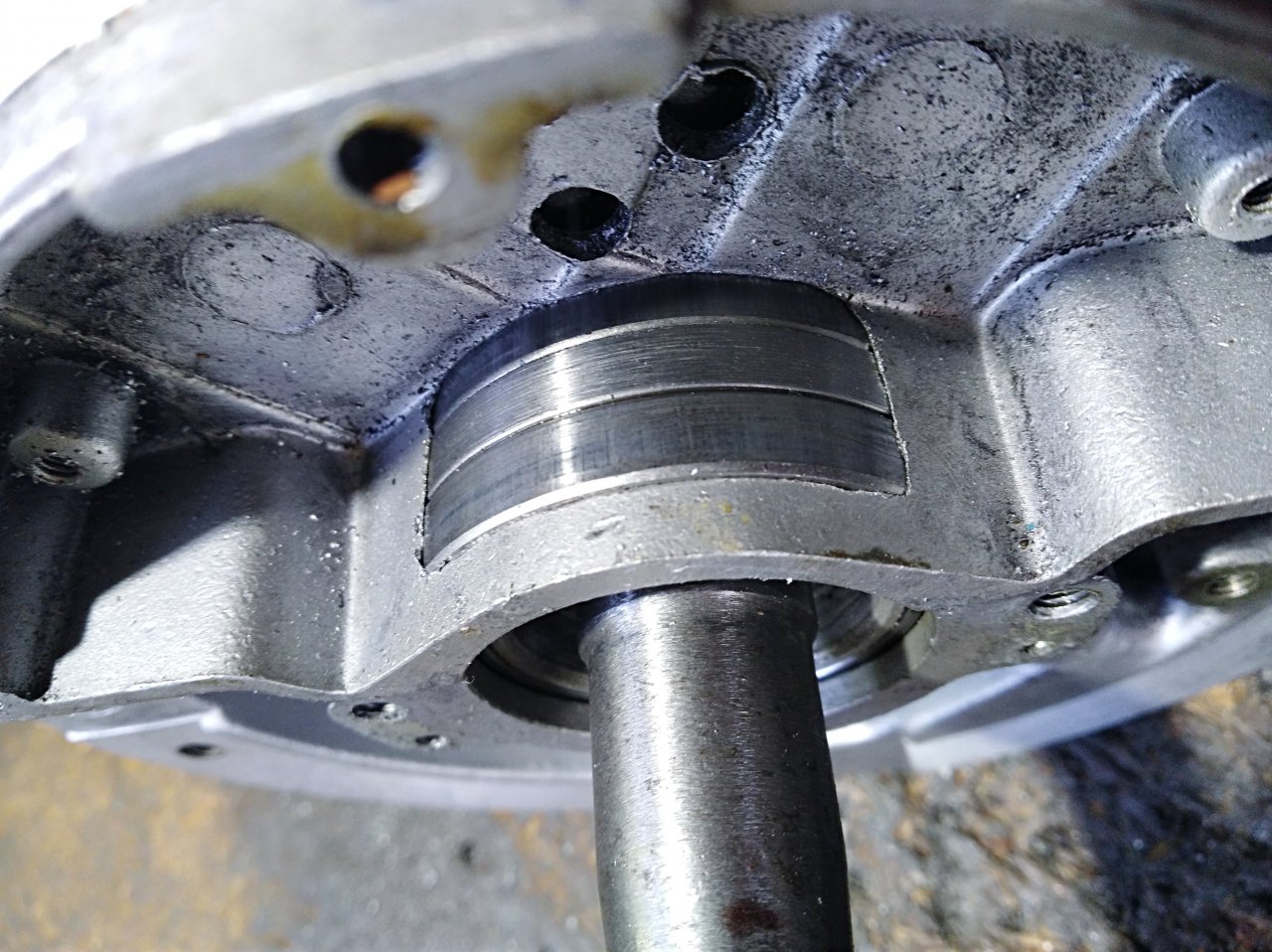

Пришли детали с расточки. Что тут надо наваривать?
kav75
16.01.2010
2 791
1 371
Томск (Северск)
Желательно было наварить заранее, хотя бы пару мм. толщины.
158951
Тогда бы подшипники не торчали в ванну и тарелка не сместится относительно оси.
efik53
25.01.2017
2 050
667
72
UA
Виктор Ефимов
Энерджи 350 НДНД
Не вижу в этом смысла. Благодаря втулке между подшипниками верхний подшипник заходит в проточку верхней плоскости. Какое может быть смещение? Может быть деформация при сварке.
