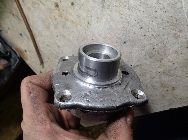

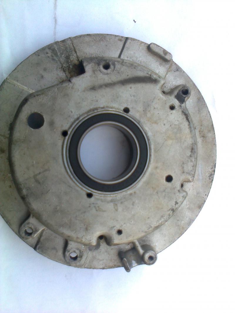

Что побудило конструктора лодочного мотора Ветерок, и непонятно почему за десятилетия производства так и не было предпринято никаких попыток изменить конструкцию верхней опоры коленвала не ясно, в результате чего многие владельцы ветерков столкнувшись с задеванием сердечников зажигания берут в руки напильник, виною всему износ посадочного места зажигания и верхней опоры, из-за чего основание начинает болтаться во всех плоскостях, а затяжка регулировочного винта ник чему хорошему не приводит, только растет усилие на румпеле,как вариант можно завтулить основание зажигания, но после нескольких попыток полученные результаты больше чем на тройку не тянули.

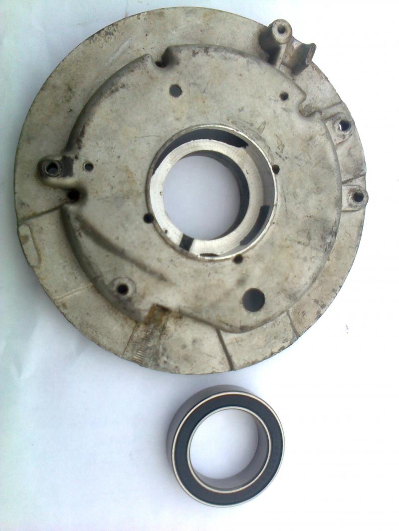

Кардинально решить данную проблему можно установив в основание подшипник AC355212 2RS данный подшипник применяется в шкивах авто кондиционеров поэтому стоит дороже чем близкие по размерам, но является единственным который подходит, самый недорогой вариант стоит около 60 гривен. Для его установки придется проточить посадочное место до 35 мм с допуском на посадку и расточить основание до 52 мм.

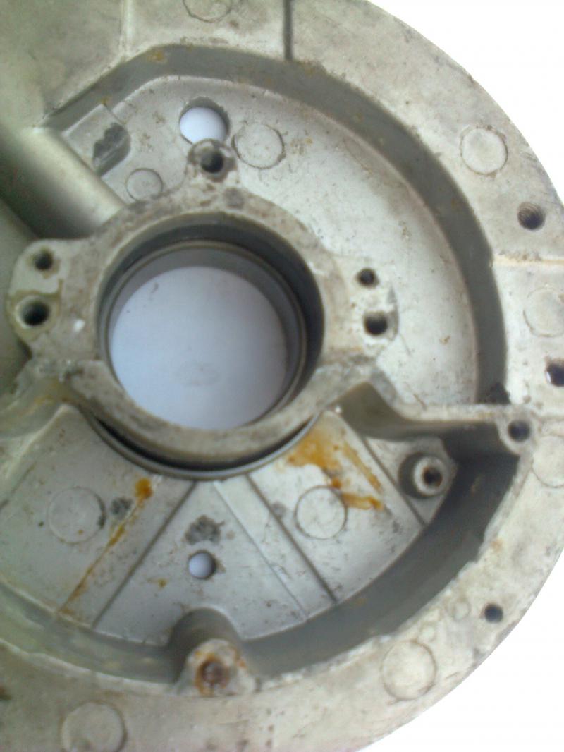

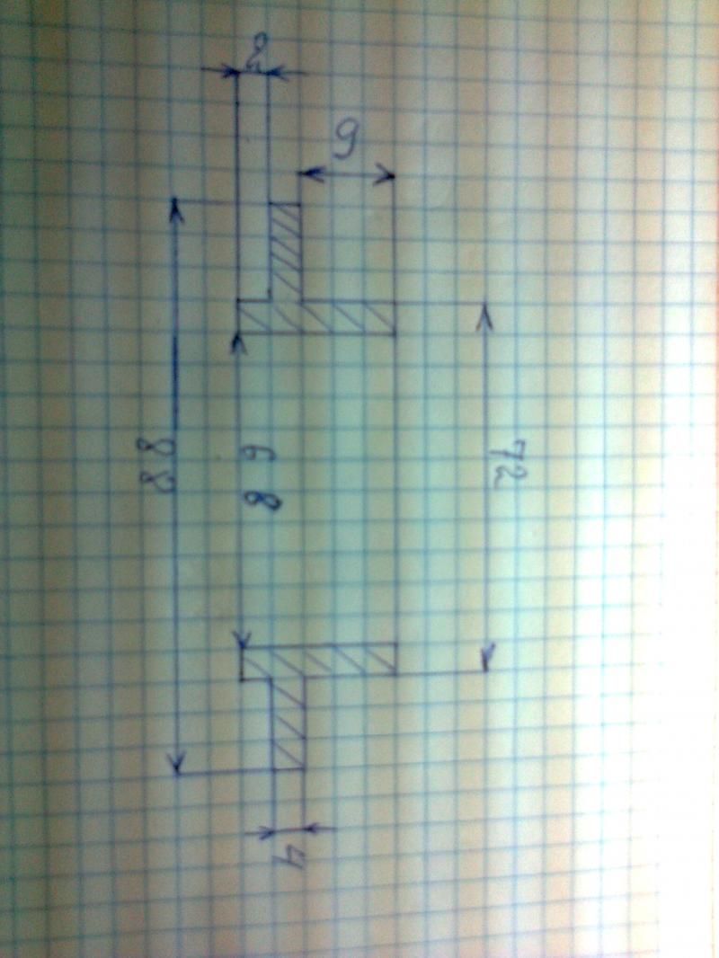

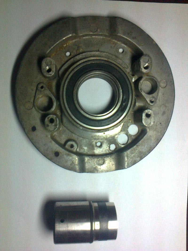

В зажигание МЛ-10 подшипник ставится через переходную втулку( размеры можно менять в зависимости от применяемого подшипника) которую можно зафиксировать к основанию с помощью винтов с потаем или вытяжных заклепок, у меня стоят заклепки так как разборка данного узла в дальнейшем не планируется. В основании на фото установлен подшипник 6008 закрытого типа с размерами 40 68 15 внутрь которого пришлось впрессовать втулку с внутренним размером 38 мм с допуском на посадку, хотя при желании можно установить такой же подшипник как и в МБЭ или 35 55 20 именно такой стоит на моей москве, но тогда придется шлифовать обойму верхнего подшипника или протачивать посадочное место на верхней опоре ветерка. Единственное что сделать механическое зажигание с подшипником в основании не выйдет, только электронное, и при использовании подшипника с размерами 40 68 15 штатные каркасы катушек от МЛ-10 не помещаются, только с 35 55 20 или 35 52 12.

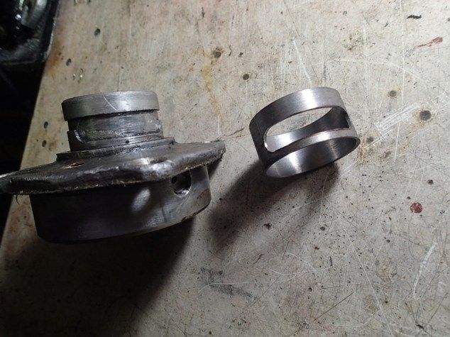

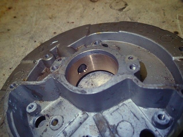

За неимением подшипника втулку стальную на крышку картера. Алюминий по стали хорошо, тоже ходит с 96 года, каждый сезон подрабатывает по мелким притокам.

Четко! Я когда-то тоже столкнулся с такой проблемой, только я немного расточил магнето и выточил из стали некую насадку. Ходит нормально, не люфтит.

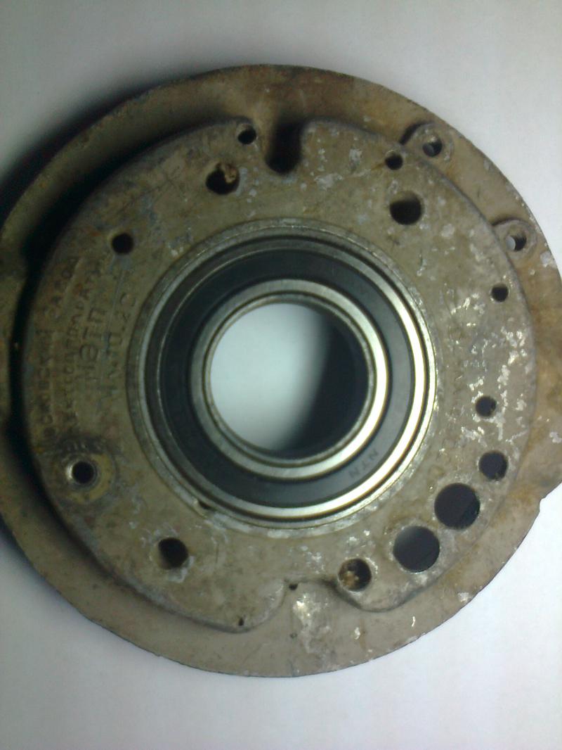

1. Ставим подшипник на проточеную крышку картера.
2. Фиксируем кольцом (таким как на поршневых пальцах, только без усика)
3. Ставим проточеное МБЭ (можно проточить и под стопорное кольцо)
4. Стопорим заводским винтом (сделав лыску на наружней обойме)
-p.s. Это пока теория, подшипник заказан, но пока не приехал (155 руб. для моего региона, через emex) Придёт, займусь (идея понравилась) Нужно ещё посмотреть подшипники от пластины опережения зажигания в трамблёре (особенно грузовых) может протачивать меньше нужно будет.

Оно, единственный в своем классе двухрядный, шариковый подшипник для шкивов кондиционера высотой 12 мм который можно поставить в нашем случае при наличии токаря, идея с установкой подшипника возникла в ходе создания зажигания с внешним индуктивным датчиком от китайского скутера, так как зазор между датчиком и индуктивным замыкателем должен быть около 0.5-0.8 мм болтающееся зажигание ни в коем разе не устраивало, пришлось изобретать, данный вариант зажигания позволяет не мучиться с намоткой управляющей катушки и очень прост в настройке и сборке, а главное не требует паять коммутатор вручную берется готовый за 3.5 уе.

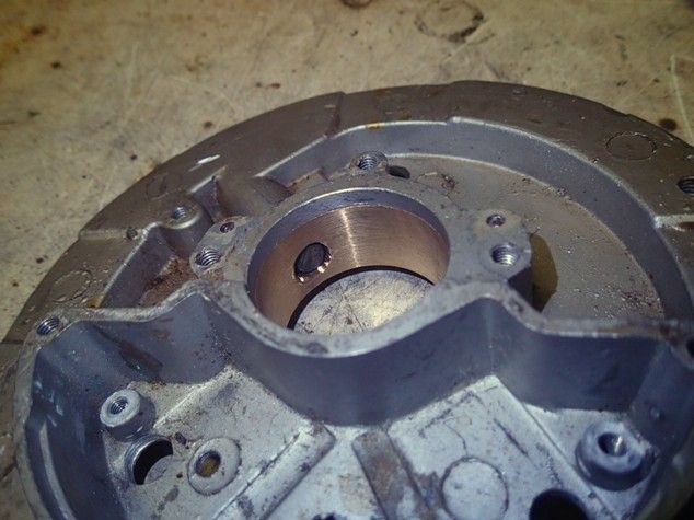

МОСКВОВОД
21.03.2013
274
Питер
Казанка
Москва м

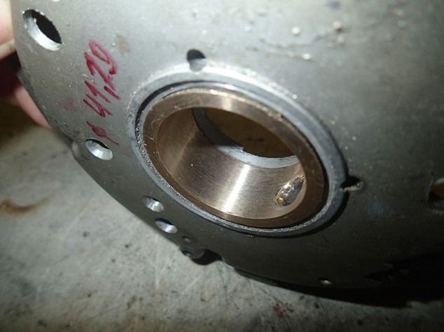

У меня на древнем зажигании вообще стоит втулка из жёлтого металлаhttp://forum.motorka.org/download/file.php?id=25205
IGNAT
27.01.2013
1 322
127
Псков
Вихрь-30 2шт. Ветерок-8
Я вот тоже поставил бронзовую втулку в магдино и стальную на крышку картера. Бронза по стали должно быть неплохо....
