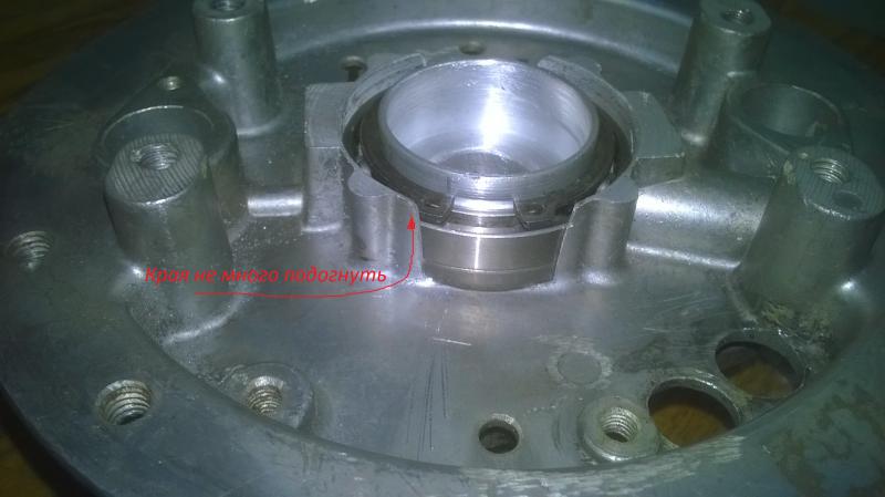

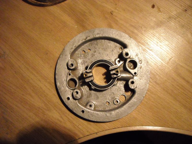

Всем привет! Автору темы спасибо, за казалось бы очевидную идею модернизации. :good: Установка подшипника значительно сокращает работу токарю по сравнению со втулками и наши деньги экономит естественно. Но, замеры штангенциркулем показали, что при проточке основания магнето до 52мм, остаются слишком тонкие стенки для удержания подшипника. Недолгий поиск через сервис данного магазина http://vpk-podshipnik.com.ua/ показал, что подходит вполне распространенный и недорогой подшипник типоразмера 6807. Его физические размеры 35х47х7 думаю, что лучше поставить два.

Вчера закончили с зажиганием. Могу сказать точно, что тех подшипников, которые я указал выше 6807, надо ставить 2, на максимальном удалении один от другого. Я настаивал, на этом, но напарник почему-то всегда любит делать все наоборот, проточку сделал под один. Ну и токарь не очень тоже, натяг в основании магнето не тот сделал и глубину проточки маленькую. Посадили на фиксатор резьбы, подтянули винтом. Люфтов нет, а дальнейшая эксплуатация покажет.

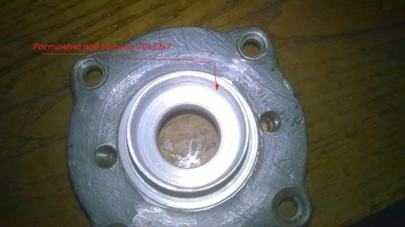

Смотря сколько подшипников ставить собираетесь. Если два, то лучше точить так, чтоб они были на максимально возможном удалении друг от друга. Это расстояние определяется шириной рабочей поверхности крышки картера. Один до упора вниз, второй в верхней части крышки картера. Между ними можно какую- нибудь вставку трубку их пластика или метала.

Крышки картера со стенкой 1,5 мм достаточно, чтоб удерживать сальник, в той части нагрузки нет. Основание магнето удерживает подшипник за счет проушин под резьбу. Стенка в некоторых местах осталась, как фольга. М.б. где-то она еще тоньше. Главное чтоб, токарь нормальный натяг сделал и всандалить не 1, а 2 подшипника.

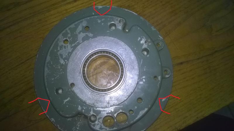

Привет подскажи как оснавание под проточку подшибнека зажимал в станок :?
Башка
17.01.2015
88
66
Екатеринбург
Марлин 340
Самодельный
Привет! Основание зажимал с нижней стороны. Зажалось без биения. Не снимая со станка поставил железо и подровнял концы. Зажимал вот так (указано красным)

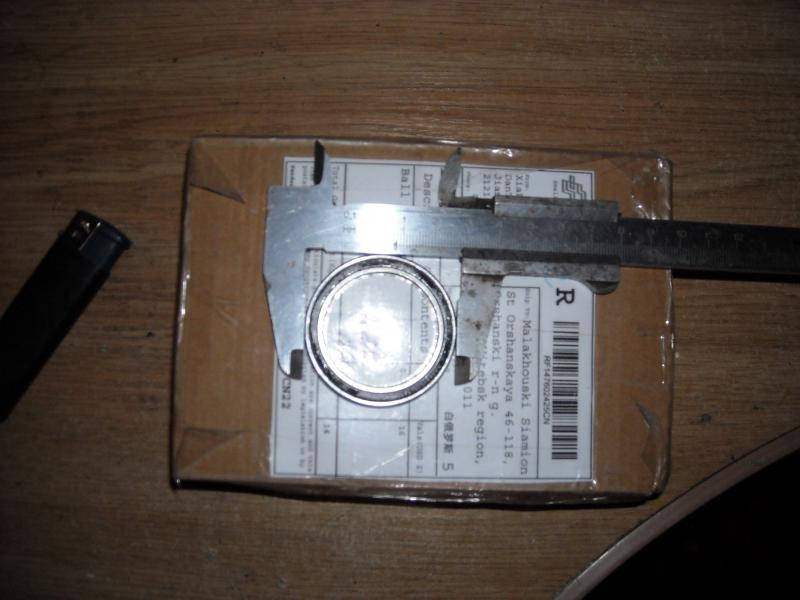

упорные поиски подшипника в основание зажигания ветерка в беларуси привели к результату. кучка 15 дол а вкучке 10 штучка- в акурат на 5 ветерков. может тоже кто то ищет http://ru.aliexpress.com/item/free-ship ... .36.DKkS2S
леонидыч
21.01.2014
347
Орша
вячеслав
км 330
ветер 8 3шт ветерок -12 и нептун 23
пришли мои подшипники! аж 10 штук! теперь я в шоколаде!
