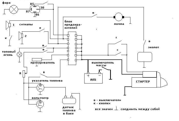

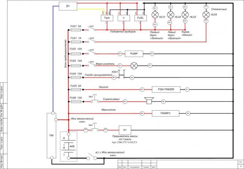

1)Как делать разводку электрики в лодке? ( понятно что 2-х контактную, без минуса на корпус)
2)зачем ставить прерыватель массы?
3) читал дисскусию куда его ставить на + или -? куда все таки ставить и почему не поставить на оба?
Паш!
1) Блин все схемы в компе на работе. После обеда посмотрю - тебе скину, постараюсь)))
2) Нуна!!! Обязательно!!! Вода, утечки, то, сё... Одно слово - вода!!!
3) Я себе буду ставить два: и на +, и на -...
Как-то так.... :pardon:

Достаточно поставить прерыватель на + и все, остальное лишняя трата средств и времени.

Вот видишь, Паша, существует всего четыре мнения по данному вопросу:
1. Нах это вообще надо!
2. Ставлю на +...
3. Ставлю на -...
4. перестраХУЮсь, и +, и -!!!
:crazy:

В пресной воде прерыватель не особо и нужен, если лодка не стоит на ней весь сезон. В соленой воде нужен точно и на +

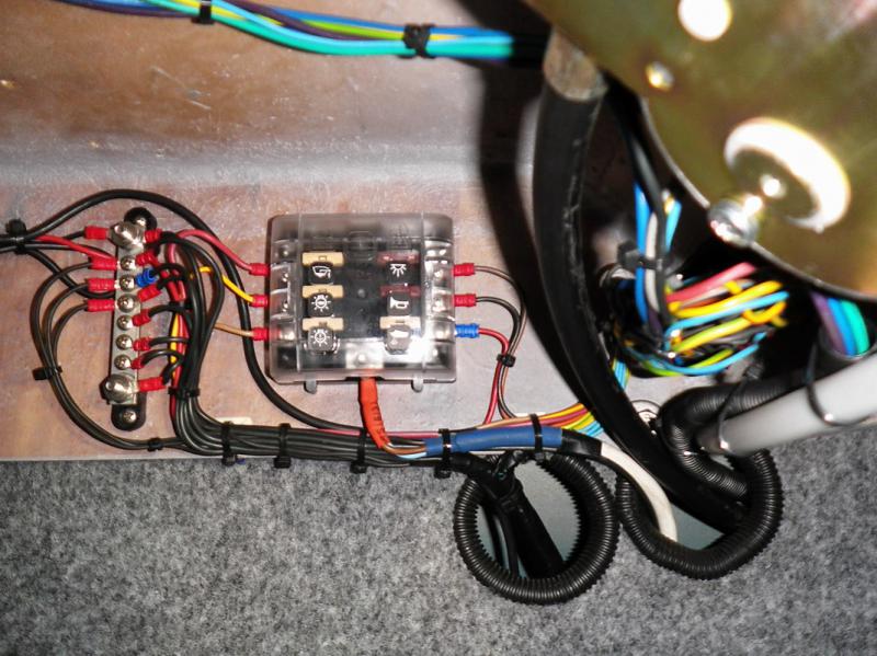

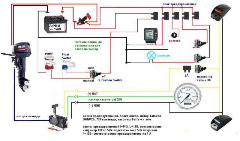

Обещанное, Паша...
Спасибо людям, которые так красиво все делают!

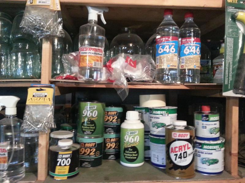

Паш, у меня такой набор:
уложился за все в 8000...

а что за растворитель body acryl 740?
и сколько литров краски ушло.
body acryl 740 краску mobihel 2К разводить. На Казанку 5М4 купил 5 банок краски.

Серега боди 992 зря купил, это антикорозийный грунт и наноситься он обычно на черные металлы. А тебе после кислот ника нужен прайм ер.
9 053
524
Николай, я его планирую после HB Body 960 WASH PRIMER + BODY 960 ACTIVATOR как выравнивающий напонитель под Мобихел...

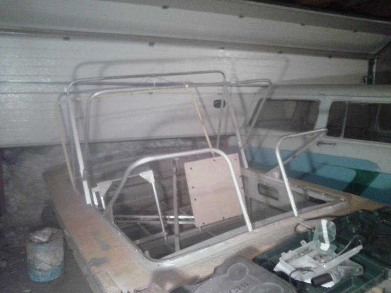

и так продолжим мою маленькую историю.

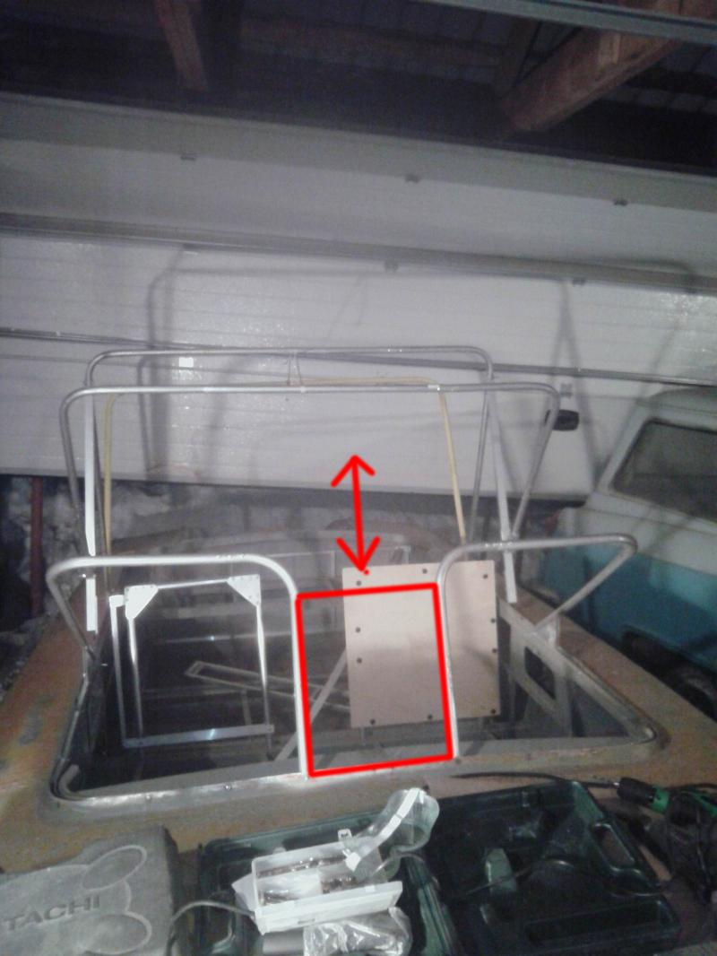

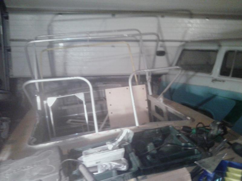

начал делать рамку стекла, но как оказалость П- профиль и трубку без трубогиба у меня не получилось( ну точнее нормально не получилось). А заказывать ни времени ни желания ни денег. Ну и в общем-то за неимением выхода, пришлось действовать от того что у меня было, а точнее все та же раскладушка)
как бы это было не странно, но я решил если экспериментировать, то делать это по полной. Так что откидной дверки не будет. А будет съемная рамка, которая будет ставиться в 2 случаях, если будет дуть пассажирам сзади или де при установки тента.)
Не судите строго- первые опыты, первые ошибки)
ну вот опять запутался, может в дать порядок в котором будете наносить слои, какой материал слоя и для чего он) буду благодарен.
9 053
524
Павел:
1. кислотник 2K Body 960 WASH PRIMER + BODY 960 ACTIVATOR
2. грунт-наполнитель Body 992
3. Краска 2К Mobihel + BODY ACRIL 740
как-то так, Паш...
