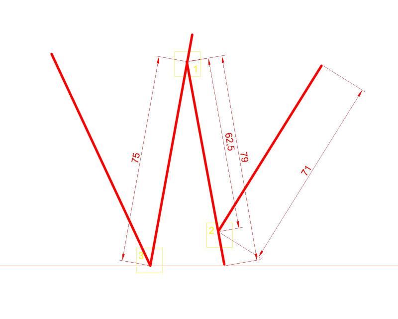

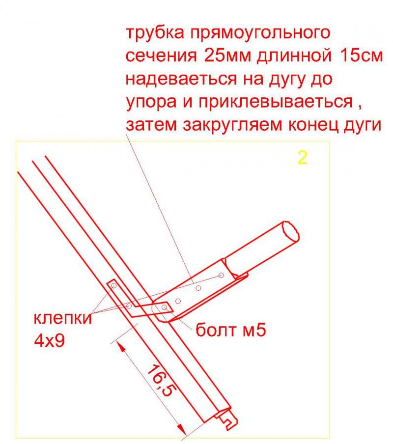

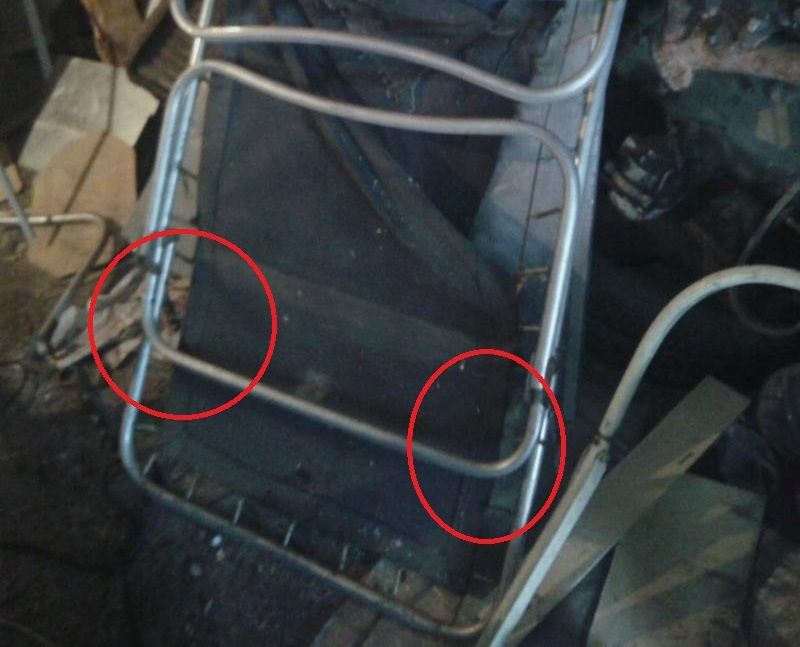

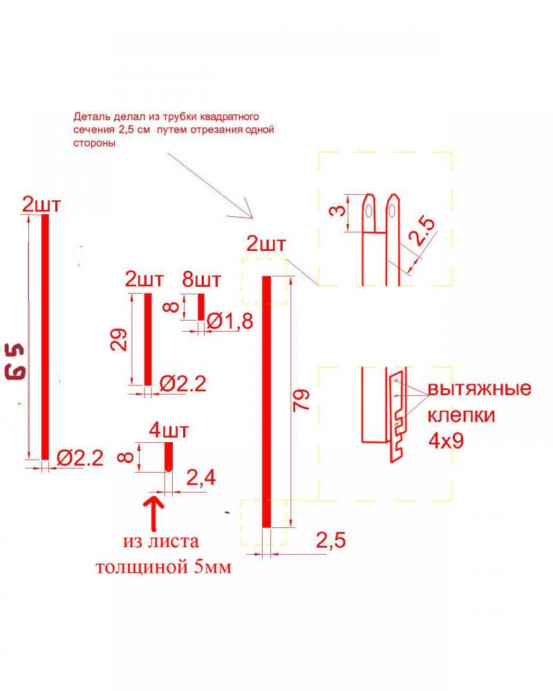

И так, как и обещал, выкладываю чертежи по конструкции дуг, которые крепятся на стандартные крепления тента прогресс 2.
Первое, что стоит понимать, что принимать размеры, приведенные мною, абсолютно верными- не стоит, так как прогрессы разные и это не раз обсуждалось. Все равно придется подгонять по месту.
Мне потребовалось:
1) раскладушка советского производства сделанная из алюминиевых трубок( они так же разные, проверенно на 3 раскладушках). замеры моей будут приведены ниже.
2) трубка круглого сечения 22х1,5мм длинной 2м ( при наличии родных дуг или второй раскладушки, а так же при желании сэкономить- можно обойтись)
3) трубка квадратного сечения 25х25х1,5мм 2м ( подойдет и "П"-швеллер с внутренней шириной 22-23мм)
4) трубка с вешним диаметром 18мм 1м.
5) вытяжные заклепки 4х9 и 4х16( можно и другие)
6) кусок листа алюминия толщиной 5мм, промерно 100ммх100мм.( можно чем-нибудь заменить, позже будет понятно)
6) немного болтов и гаек.
Сегодня не успел, продолжение завтра), а пока разница родных дуг от этих. размеры могут отличаться примерно на 2-4см

Car_As сказал(а):
И так, как и обещал, выкладываю чертежи по конструкции дуг...
Спасибо! Для идущих следом - подмога :good:

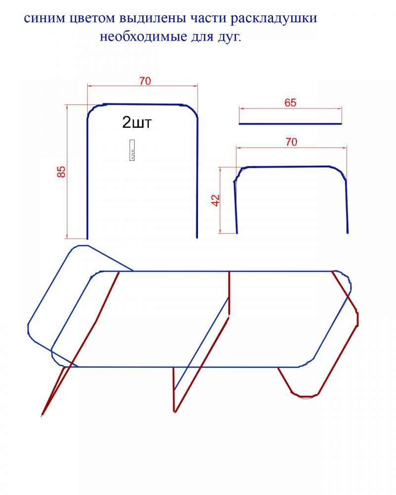

для начала сожно сразу разобрать раскладушку и оставить части изображенные на рисунке, которые в последующем будут нужны для дуг. Это:
а) 2 большые дуги которые составляли лежанку,
б)малая дуга- подголовник,
в)поперечина центральной ножки
г) зацепы- фиксаторы подголовника( если они выполнены из алюминия)
далее отрезаем неодходимые элементы из трубок купленных или наденых где-то, я покупал в леруа мерлене обошлось все в 300р

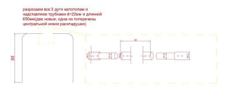

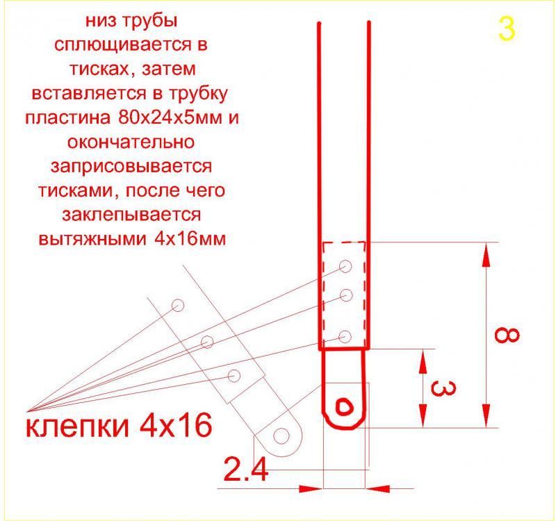

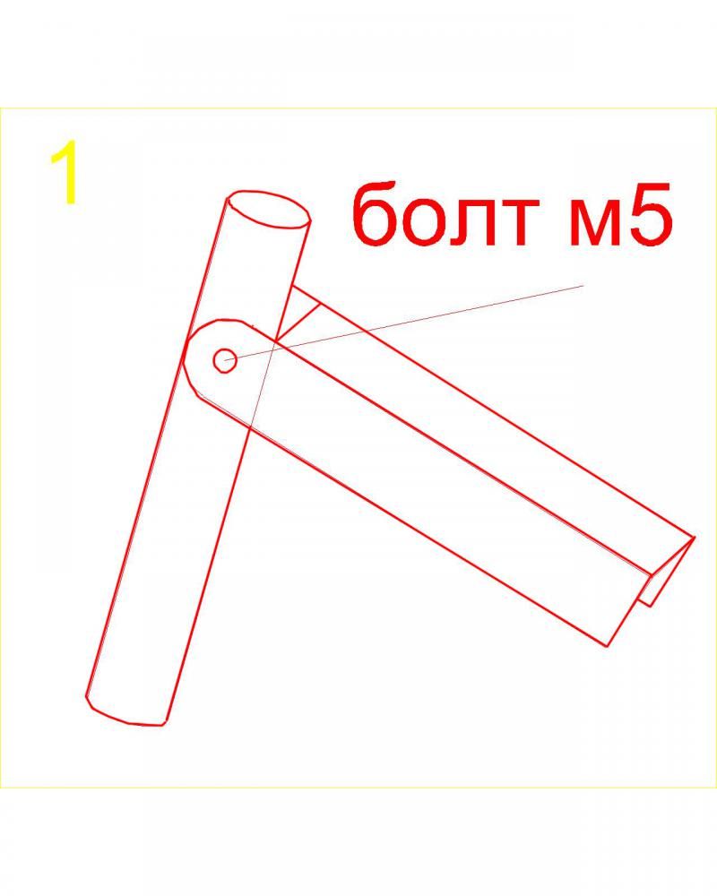

далее надставояем дуги :
центральная и задняя дуги делаються из дуг высотой 85 см, а передняя из дуги подголовника и надставляется аналогичным образом, но по высоте трубками d=22мм длинной 29см.
задняя дуга укарачиваеться на 2-3 см.

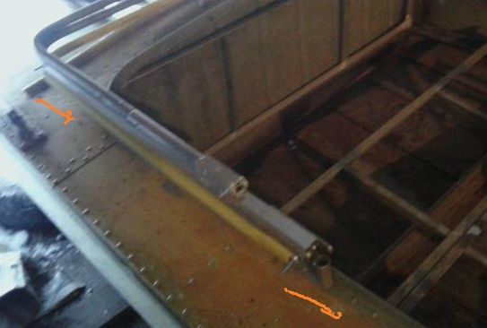

ну и сборка:
вот как-то так)

Merkury 8М
Car_As а не остались уголки 30 х30см?

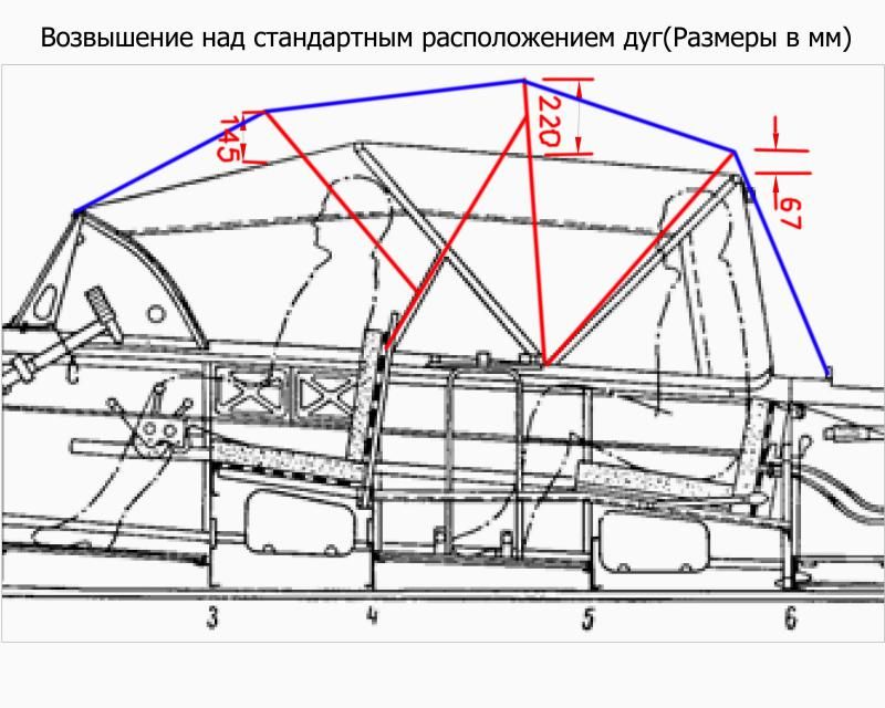

Такой высокий тент в сложенном состоянии будет вылезать в моторный отсек и мешать голове мотора полностью откидываться, да и пачкаться будет больше при манипуляциях с бензобаком, мотором и т.д. Если не хочется укорачивать дуги, то можно сдвинуть вперёд кронштейны крепления дуг, и они лягут на родные места. Высокий тент хорош на стоянке, а на ходу создаёт лишнию парусность и лобовое сопротивление, а если к тому же в самодельном тенте много щелей, то он продувается насквозь и работает как тормозной парашют. А если вдруг придётся идти в штормовую погоду, то надо крепко подумать, ставить такой тент или нет....., как говорится, иногда "лучше быть мокрым, чем....".
Car_As
13.08.2012
350
23
Казань РТ
Suzuki DF6 был, вихрь30 был, yamaha 30 есть)
Думаю вы преувеличиваете:
1) парусность конечно будет больше однако тент не такой и высокий, 150-155см ( в вехней точке на центральной дуге) от самой нижней точни кокпита( где киль). Зато я теперь могу хоть как-то внутри лодки перемещаться и не задеваю головой тент когда сижу).
2) В слоденном состоянии тент будет находиться в чехле и при правильной компановки будет лежать на том же месте где и родно( ну как я это вижу).
3)бог даст и манипуляции с бензобаком не понадобяться, так как собираюсь ставить стационарный бак.
А если в общем. то идея была собрать тент немного выше штатного на стандартных креплениях. что и получилось, а дальше рассудит время и опыт использования.

shalagin
05.08.2012
1 806
258
г.Сыктывкар
Ветерок-8м
Car_As сказал(а):
2) В сложенном состоянии тент будет находиться в чехле и при правильной компановки будет лежать на том же месте где и родно( ну как я это вижу)
А если в общем. то идея была собрать тент немного выше штатного на стандартных креплениях. что и получилось.
Вы сами себе противоречите. Высота тента увеличилась, следовательно увеличилась и длина дуги. Точка крепления дуг не изменилась. Как же новая дуга может лечь на старое место? Естественно она ляжет дальше, т.е ближе к транцу. Это хорошо видно, если сравнить фото ваших дуг с фото из соседней темы (положение родных дуг).
Car_As
13.08.2012
350
23
Казань РТ
да именно так, теперь дуги лежат ближе к транцу и если при стандартных дугах, ткань тента складывалась наружу, то теперь будет складываться внутрь. на ту же площадь что и раньше. давайте я доделаю тент и посмотрим был ли я прав или нет.

shalagin
05.08.2012
1 806
258
г.Сыктывкар
Ветерок-8м
Зачем так долго ждать? Можно поступить гораздо проще. Надо повесить на транец мотор и откинуть его, и всё сразу станет ясно, что делать с дугами. Или оставить всё как есть , или снять и сдвинуть вперёд кронштейны крепления дуг в кокпите....Лучше семь раз отмерить и один раз отрезать весной, чем в навигацию заниматься переделкой дуг и перешивкой тента.
