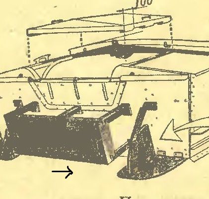

...ДОБАВЛЮ У п-2 СЛАБАЯ КОРМА С ТРАНЦЕМ, ДЕЛАЙ САМООТЛИВНОЙ РЕЦЕС И УСИЛЕНИЕ.

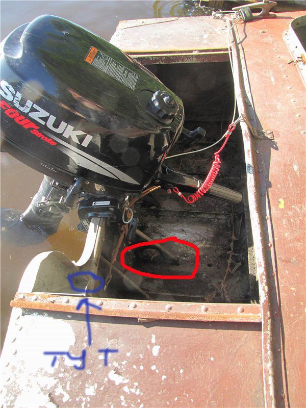

У меня так же в этом месте клепки отлетели,я не стал ничего клепать и трогать,через них не течет,просто поставил вверху растяжки,пробовал навесив мотор пошевелить через него транец,ничего не вышло-стоит как вкопанный,растяжки ставил 14-ю шпильку,не знаю правильно сделал или нет но прочность есть,ничему не мешает,и наружу нет не заводских отверстий,на фото плохо видно но шпильку крепил к профилю в который вставляется транцевая доска

ну по сути, когда там все почищу, все пойму. У меня тоже не течёт, вопрос как там подлезть и можно ли это сделать не снимая киля.

1) корму как у П-2М с самоотливным рецессом и рундуками. и усилить транец для 40 сил, чтобы попробовать зарегистрировать в ГИМС на 40 сил.

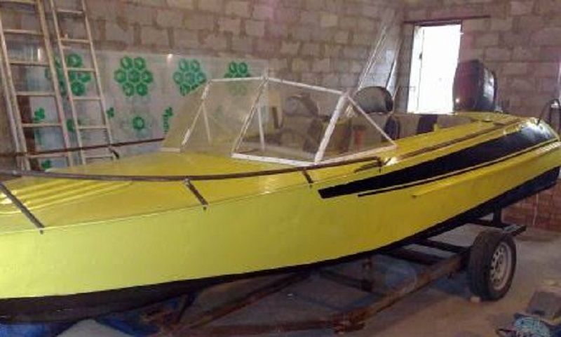

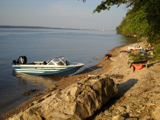

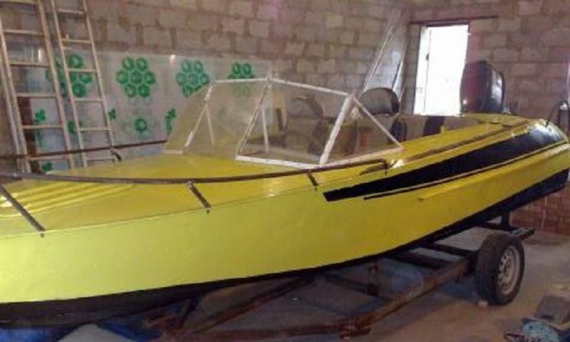

Ну вот, опять обидели. :hahaha: Вообще, Прогресс, любой, очень хорошо выглядит так - светлосерые борта с дном, или серебрянка, и светлосиняя палуба, или полностью светлосиний, кстати и очень практично такое цветовое решение, но хозяин -барин. :good: Приблизительно вот так будет выглядеть твоя окраска, подумай сначало хорошо, стоит ли. :?
  • 57,5 КБ Просмотры: 6 786

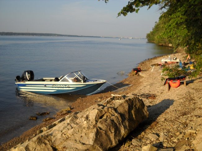

просто Андрей
24.05.2012
1 915
Спасибо, вот такую фоту и искал. чтобы понять. А обижать и не думал :pardon:

  • 108,3 КБ Просмотры: 6 751
