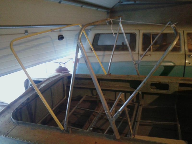

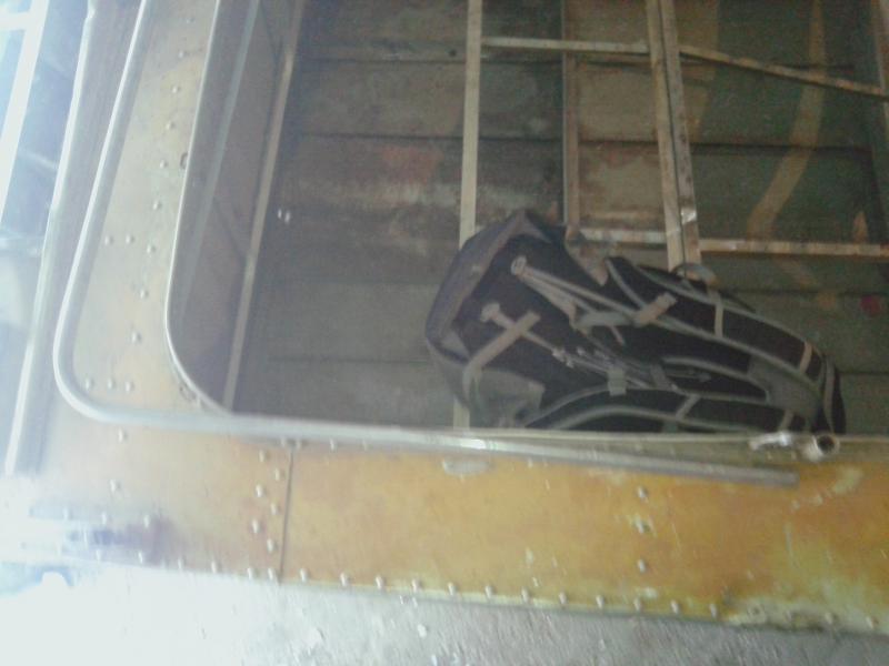

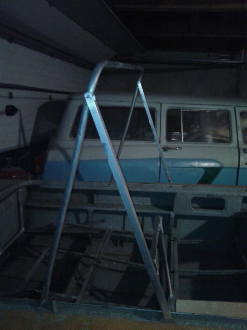

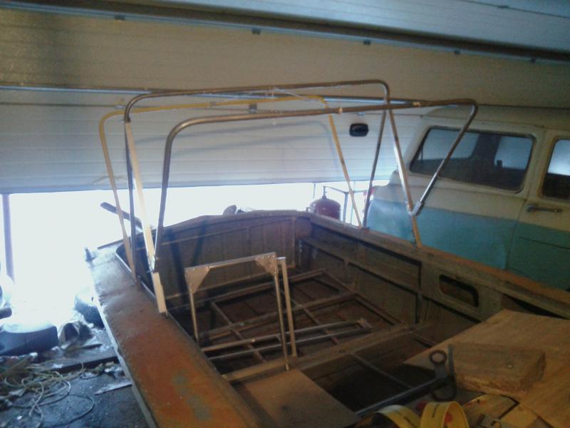

решил отметиться, что я ещё жив и не бросил делать лодку.
куплена ткань, на первый раз купил оксфорд, за 1,5 месяца висения на балконе не выцвела даже на пол тона. пока сошьем из неё ( наделаем косяков), а потом уж и из самбреллы можно будет. доделал все сиденья, и сделал обшивку бортов(из фанеры фсф 4мм, сейчас обтягиваем её).
Долго думал как сделать новые дуги, а точнее как нормально загнуть трубу на 90 градусов. решилось все с помощью советской раскладушки
( 1 взрослая раскладушка- 1 комплект дуг для тента.)

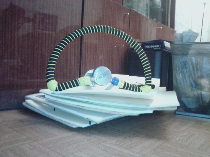

Так же было решено: пока не куплен иномотор, оставлю родной руль, немного его обновив:
Изолента потом снимется, когда клей высохнет.
Всех с весной, скоро сезон)

надо переставать фотографировать на телефон, а то качество ужос.
руль черно-желтый, если что)
Car_As сказал(а):
...Долго думал как сделать новые дуги, а точнее как нормально загнуть трубу на 90 градусов. решилось все с помощью советской раскладушки..
Молодец Паш!!! :good: Советская раскладушка - наше всё! :D ...

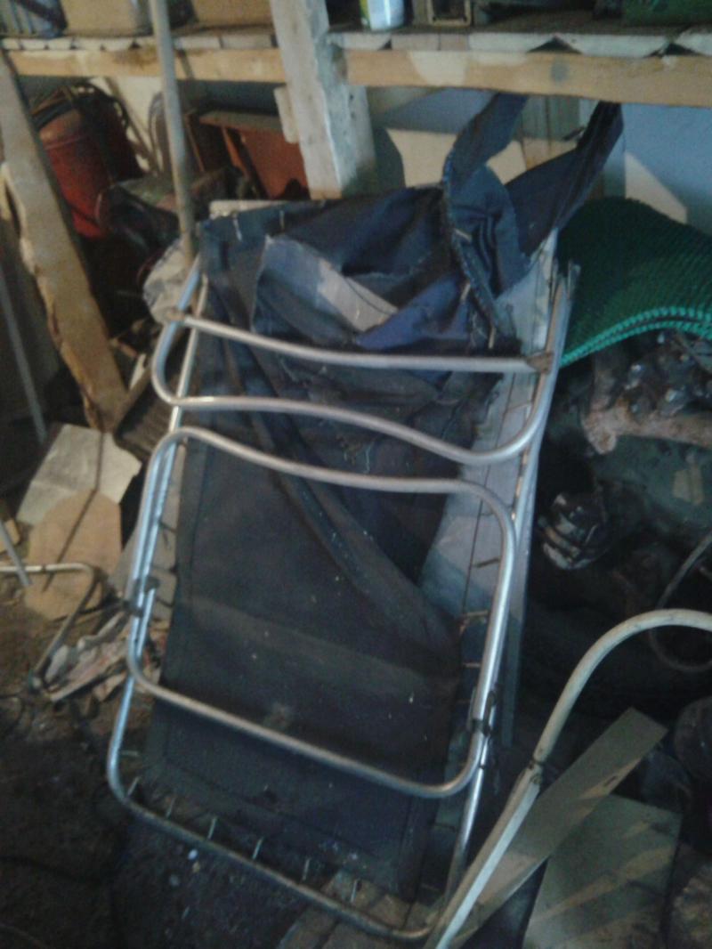

Паш, я тоже раскладух на АВИТО напокупал )))) У нас за 300 руб. четыре шт. продают )))
И на дуги для тента, и на сидушки...

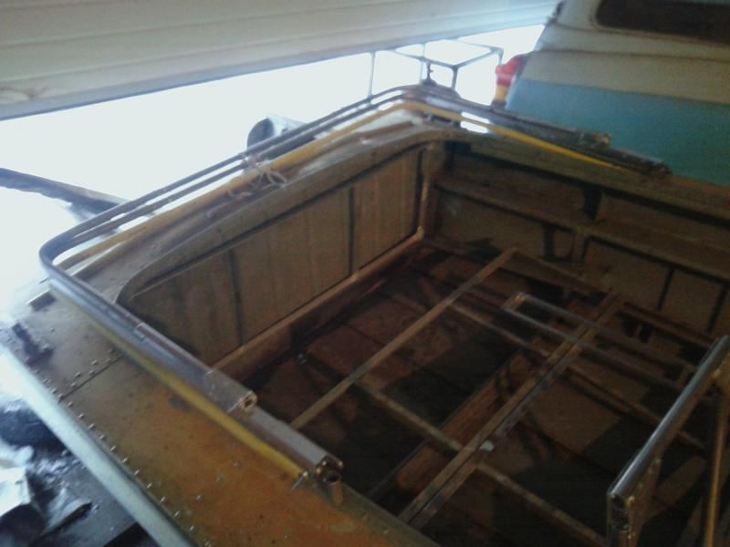

Вот как-то так получились буги, длиннее штатных примерно на 10см. а вот потолок значительно поднялся.
9 415
834
Паша, размерчики давай в студию по картинкам!!!
Людям будет, надеюсь, интересно идти проторенным путем. Шишек меньше набьют :jokingly:
Размер дуг, высоту в кокпите - все разрисовывай и выкладывай!!!
А 22-я Волга твоя стоит рядом с Прогрессом??? :shock:

размеры сниму, даже чертежи нарисую на днях. но подгонять все равно придеться.
