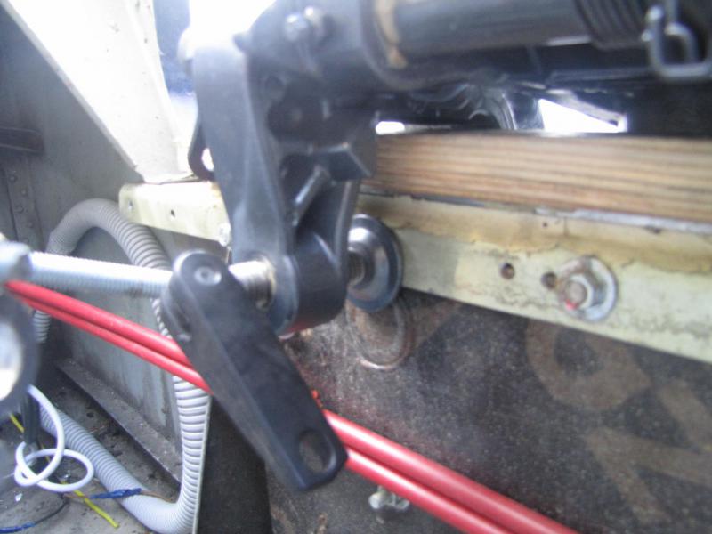

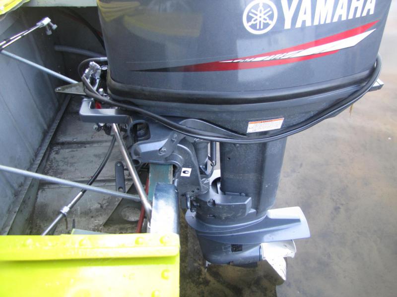

ещё немного отчета и вопросов.
скорость в одного меня 42км/ч на 12-ом винте, но что меня порадовало это недавний выезд на волгу 3 девушки 70+50+50 и 3 парня 80+80+60, ещё немного барахла кило 20 и собачка 2,5кг.. итог 412,5 кг ну и катер после доработки не 190 уже вести:) Выход на глисс конечно долгий, но как разгонится те же 42 км/ч( по gps). Так же вытаскивал вейк, никаких проблем.
Теперь вопрос: стоит ли брать 14-тый винт для езды в одно горло или многовато. на 2 винта пока денег нет.
И вот ещё что мотор сейчас своей кавитационной пластиной на 4 см ниже киля, что не очень хорошо( хотя я не очень понимаю почему плохо, кроме потери скорости.) но поднять его при таком транце не получается. Может кто подскажет умные мысли как и что сделать или не трогать ничего.
вот фото мотора приподнятого на 2 см

Столкнулся с такой же проблемой поднятия мотора. Вижу минимум 2 быстрых способа:
1 - закрепить его на правильной высоте при помощи болтов через отверстия на струбцине, как следствие сверлить дырки в транце.
2 - изготовление "П-образной конструкции для поднятия транца."

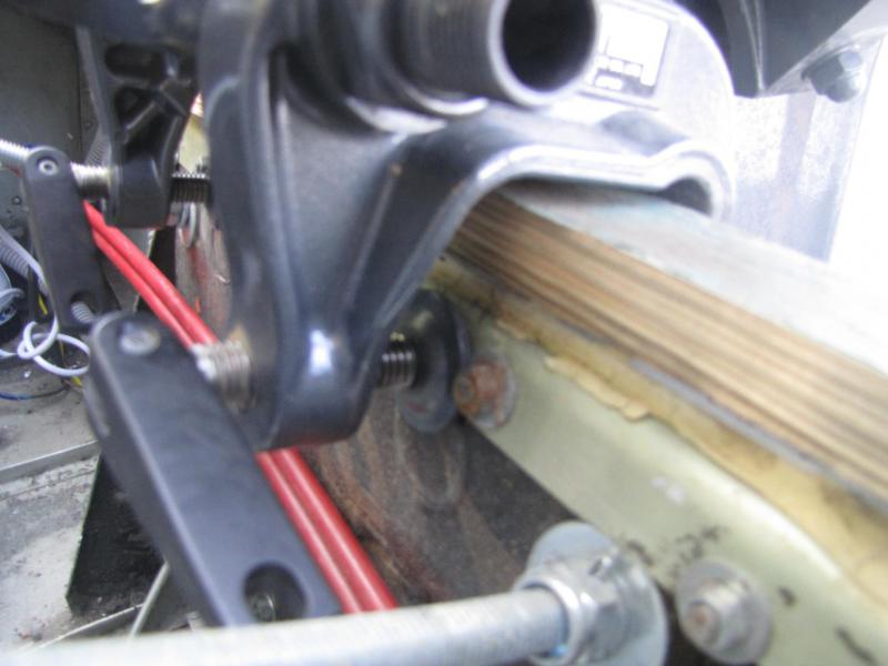

Без переделки или доработки транца мотор по уму не выставишь. Для этого двигателя высота транца нужна 423мм,а у тебя 380мм.При таком креплении мотора как на фото ,рискуеш утопить его навсегда.
спасибо за цифры. Мотор естественно так не стоит, я просто примерялся и фоткал. Места крепления мотора как установлен сейчас винды на фанере.
Вопрос болше в том, что и как делать.

Игорь. Поддерживаю второй вариант, +самоотливной рецесс. Двиг встанет намертво.

с этим понятно, а насчет транца кто-нибудь скажет что-нибудь умное)

По уму-рецесс,п-образка,можно шпильки,по бокам багажник.
Купишь со временем подьемник-трим, вот тогда мотор и поднимешь, а сейчас помимо струбцин, еще и болтами мотор закрепи.

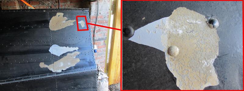

ну и вопрос:
Вспучило краску на дне у кормы и она слезла до грунта. Примерно 3 дм. кв. Как теперь восстановить покрытие днища, что счищать, а что оставить. Если ответить без фото нереально, буду пытаться сфоткать(

912
Паш, счисть корщеткой всё что "взлохматилось" + по пяток сантимов вокруг, обезжирь и обработав кислотником загрунтуй заново и покрась... трогать необлетевную краску считаю ненужным :yes:

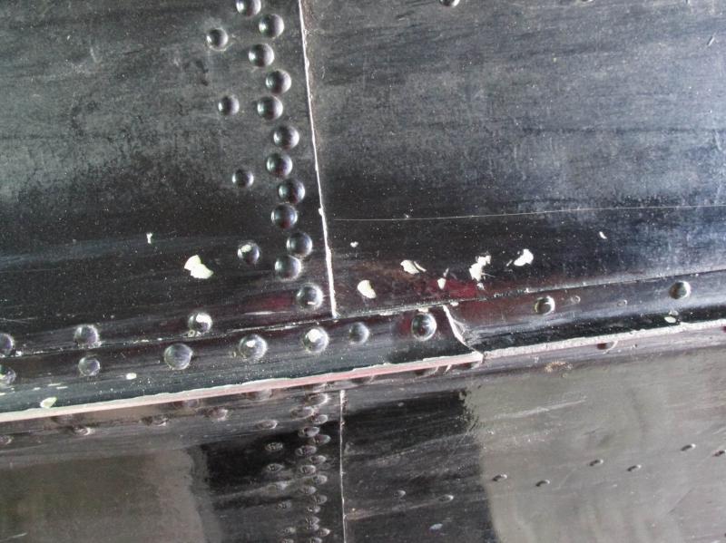

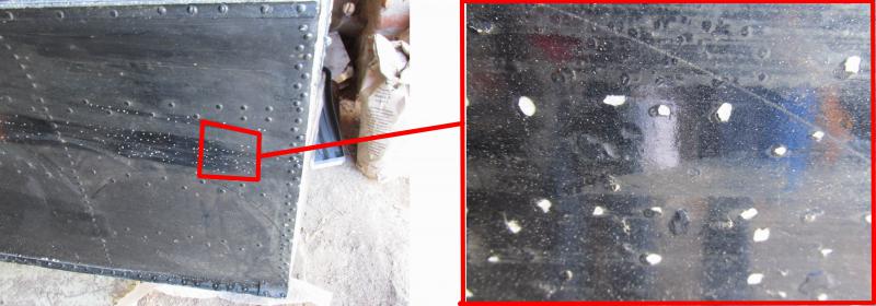

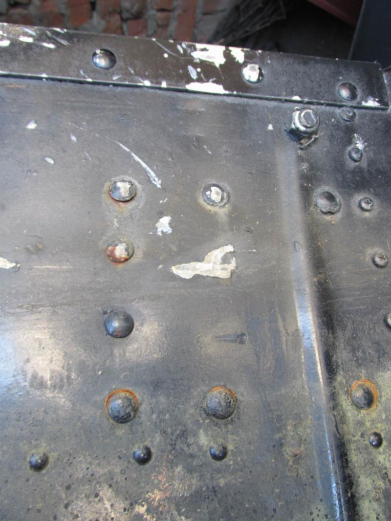

я так решил я перед сезоном устранить дефекты краски на дне, перевернул катер и увидел всю картину((
Вот такое на днище около кормы
Такое тоже около кормы, как будто "прыщики" у катера( маленькие вздутия краски диаметром 1-2 мм.)
ну мелкие коцки у киля видимо о камни.
а на корме ( мне меняли траневую плиту) выступила ржавчина у болтов крепления фанеры.
С большими облезлостями все ясно( шкурить красить). А вот с мелочью как и что делать, ну и как быть с болтами менять или можно оставить эти.
Может кто знает почему краска так пошла?
