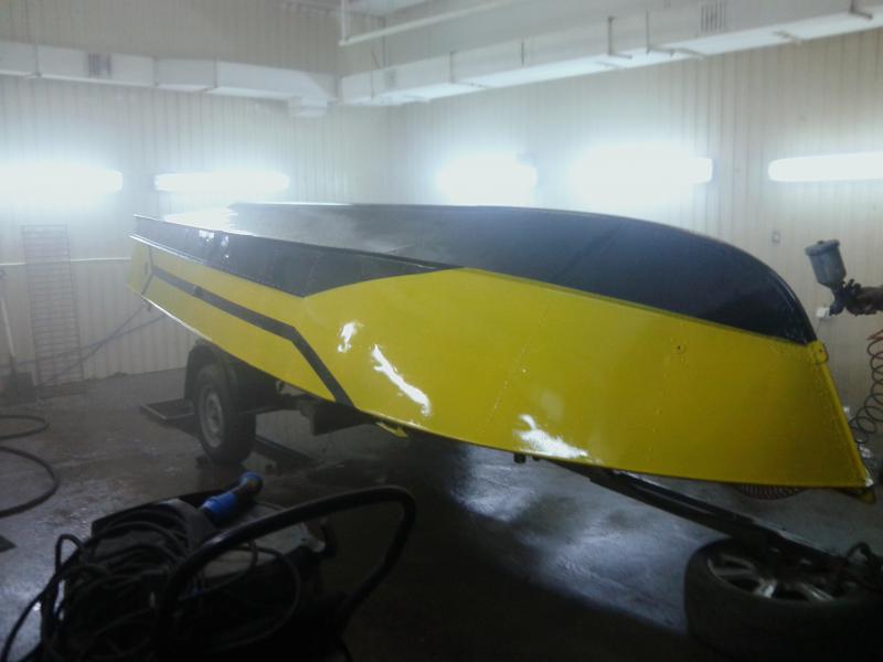

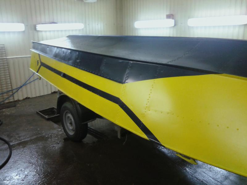

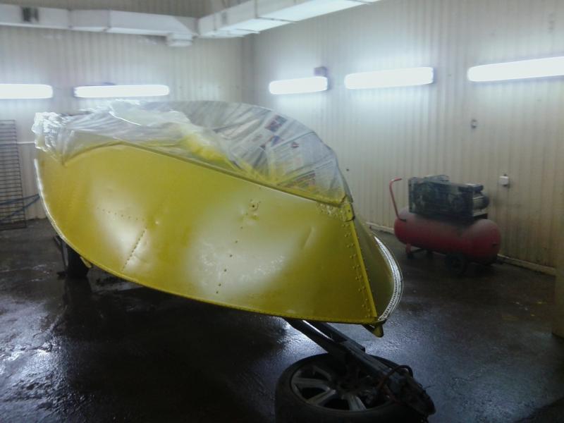

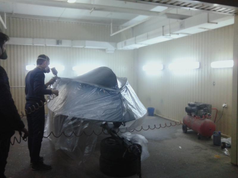

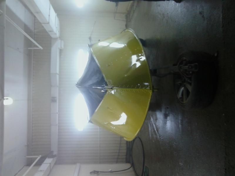

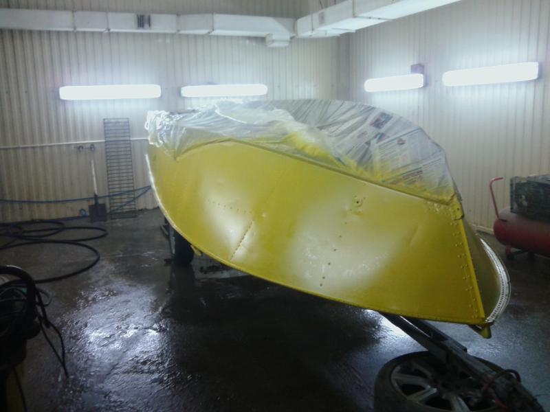

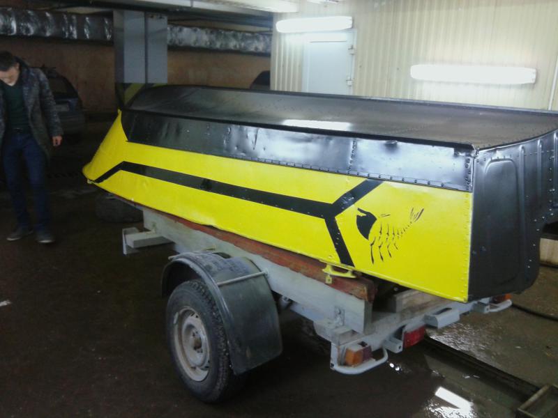

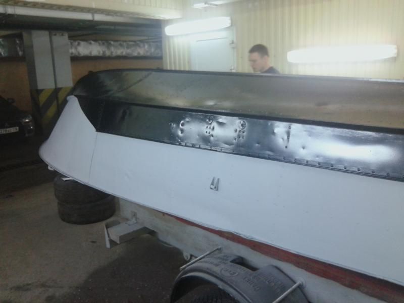

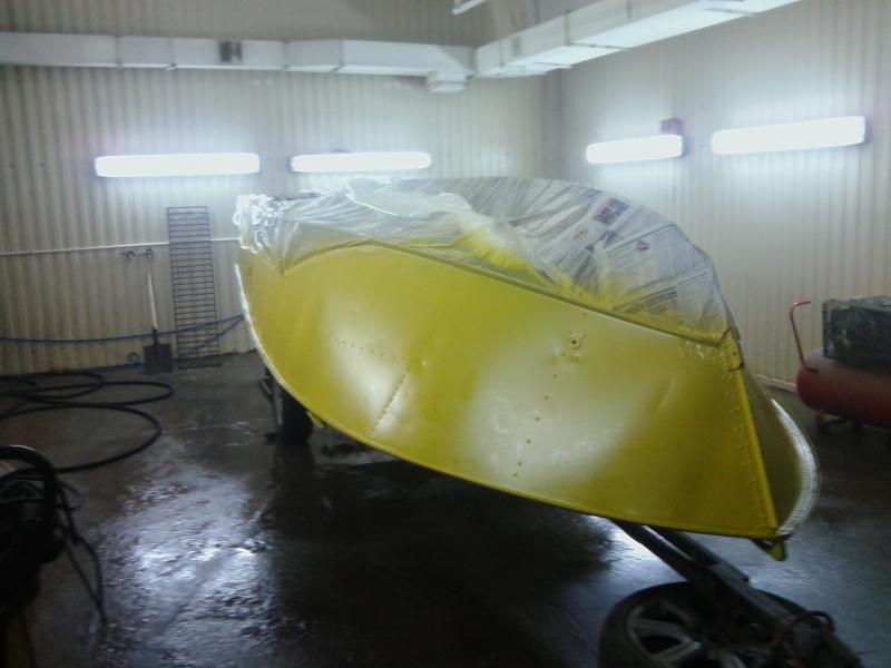

Ну вот решил поднять темку и поделиться радостью, наконец зима трудов подходит к концу и начинает прорисовываться то, что все это время было у меня в голове...
а вот так мы делали экстерьер):
Ну и как же без боловства)
9 053
524
Car_As сказал(а):
а вот так мы делали экстерьер):Ну и как же без боловства)
Эх, баловники... Но получилось знатно, Паша! :good:

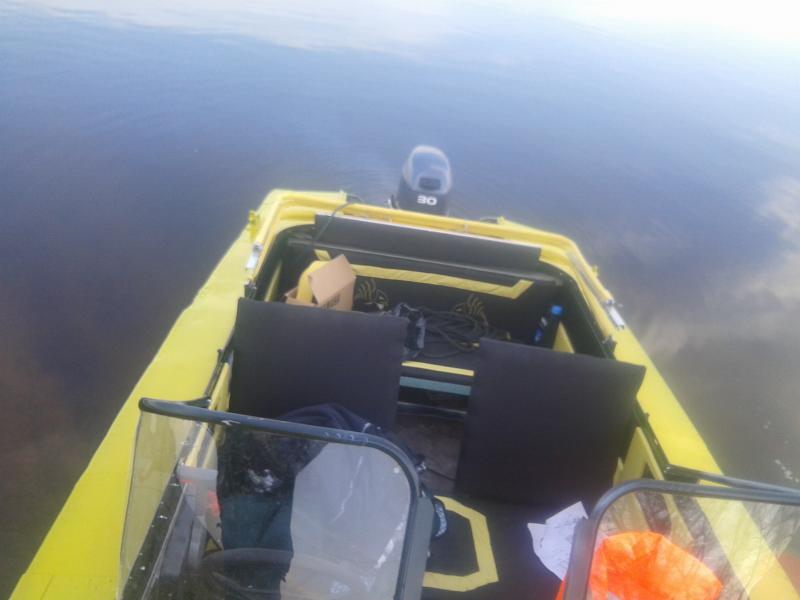

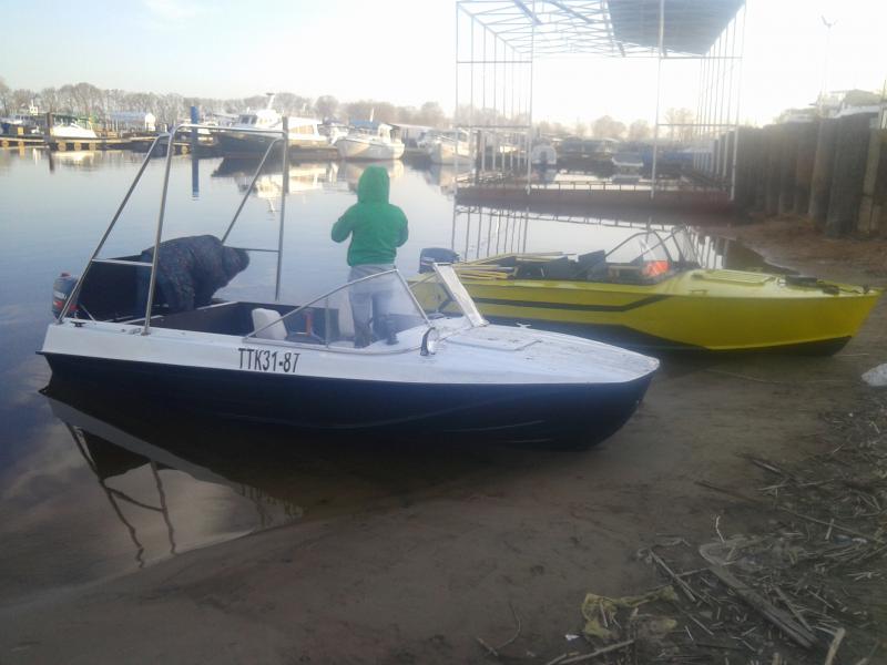

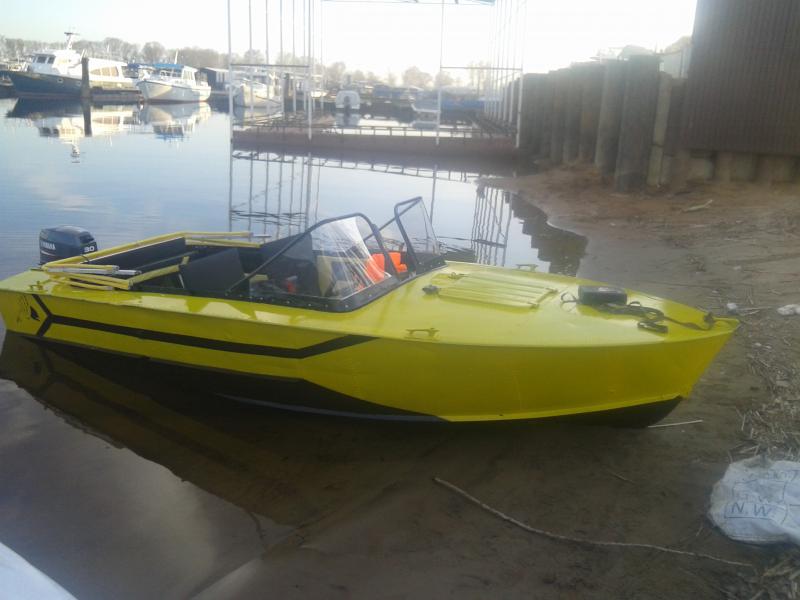

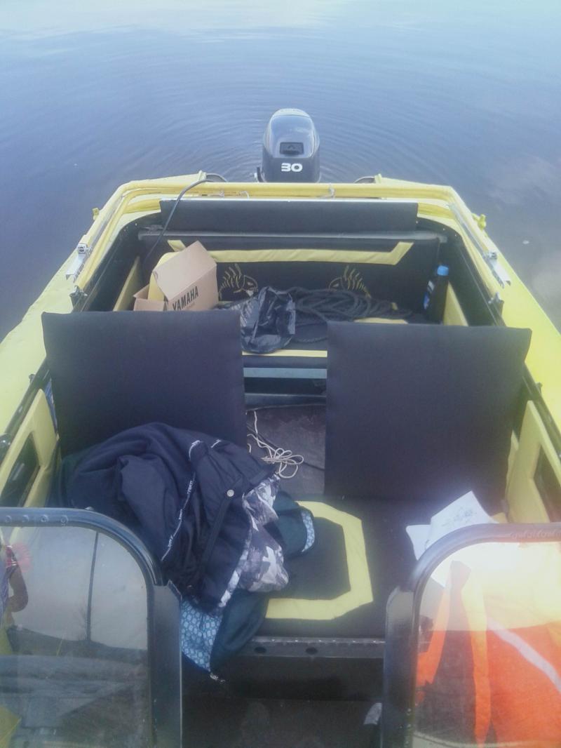

и так, первый спуск и первые 40км до места базирования.
лодка ни грамма не течет и мотор просто прелесть, скоро будет видио) а пока фотки:
а тут рядом с другом который казанку свою делал)
911
лодка ни грамма не течет и мотор просто прелесть...
Свершилось! :good: Поздравлям-с!!! :)
9 053
524
Ура!!! молодец!!! :good:

вода сильно ушла проходы стали узкие, но после пары проходов на мелководном режиме, оказалось что и на глиссере реально.
а так это выглядит с берега.

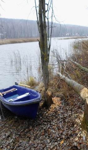

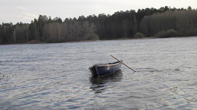

мне надо перевезти на 15 км во воде весельный ялик :
topic2585.html
у меня в общем прогресс и ямаха 30( ещё на обкатке прошел 4 моточаса), можно ли при помощи прогресса доставить ялик в нужное место и если да, то как?

Обычно буксирный канат крепят к рыму на киле, но судя по фото на ялике его нет. Тогда надо крепить к передней ручке. Что-бы при буксировке не топило нос ялика, канат д.б. длинной не менее 6 метров. На Прогрессе канат крепите к правой (по ходу) кормовой утке. Идти будете в переходном режиме, примерно треть газа, скорость будет 15-20 км/ч, так что за час управитесь. :)

Замечено при буксировке буксируемую лодку мотает в кильваторном следе...надо фал по длиннее товарищ shalagin правильно сказал или как в твоем случае раз мот на обкатке можно борт в борт принайтовать и тихонько идти в подтвержтении слов ледника
