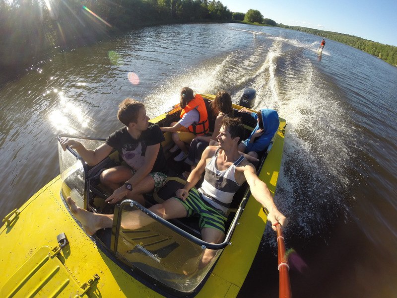

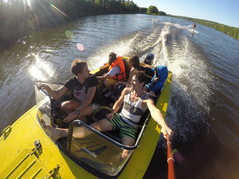

давно меня тут не было, многое произошло вот теперь решил отписать.
1) Отзыв за 5 лет
Лодкой очень доволен, пока она покрывает все мои требования. Походы, разъезды, катания на всяком за лодкой- не проблема. В комплекте с мотором Ямаха30 использую винт 9 7/8 с шагом 12 для разъездов, с шагом 11 1/4 для катания вейка и ватрушки и 10 1/2 для тягания других лодок или ещё чего.
для начального обучения езде на вейкборде подходит, так как не создает сильной кильватерной волны. Вытаскивает райдера даже с 5 людьми в лодке
при этом скорость колеблется около 39км/ч. ватрушку тоже таскаю, но тут принаровиться надо так как тяга просидает сильно.
Когда я пупил Прогресс, многие мне говорили:" лодка- хлам, утуг. Лучше бы казанку взял". Скажу так- я не жалею. Казанка под 30 силами, так же как и прогресс4 очень зависимы от загрузки. Если и имеют преимущества при одном водителе без пассажиров, то теряют их при 4-5 телах баласта. Им так и просится 40-50л.с.
