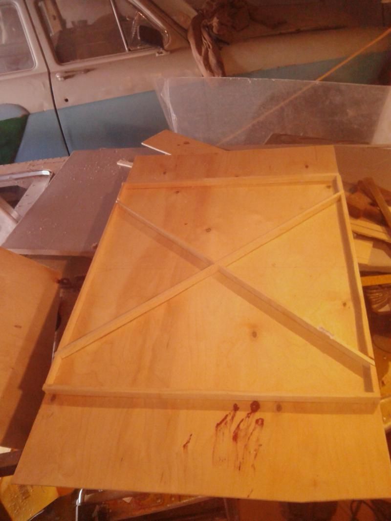

ну вот ещё немного рукоблудия.
слани родные оставлять не хотел, греються слишком сильно, а изламинированной фанеры тяжелые.
и вот к чему мысль пришла:
пространство заполниться экструдированным пенополистиролом и закроеться ешё одним листом фсф фанеры. ( на фото передняя слань)
AstrahanЕЦ
16.10.2012
415
Астрахань
Прогресс-2м
вихрь 25 Tohatsu 50MPTOS
А ты думаешь так они будут легче ламинированной фанеры
1 354
Лишние затраты труда и денег. больше съедает пространства, но легче не получится. Простая фанера несмотря на все пропитки набирает воду и становится супер тяжелой. после сезона снимали вроде сухую офигели от веса. сейчас поставили влагостойкую несмотря на то что она изначально тяжелей

1 354
Я уверен что будет не плохо, только у тебя в суме получается 8мм фанеры плюс пенопласт, восьми миллиметровая ФСФ сама по себе уже будет держать не плохо,а там еще пенопласт и рейки. сендвич получается классный, но зачем?
