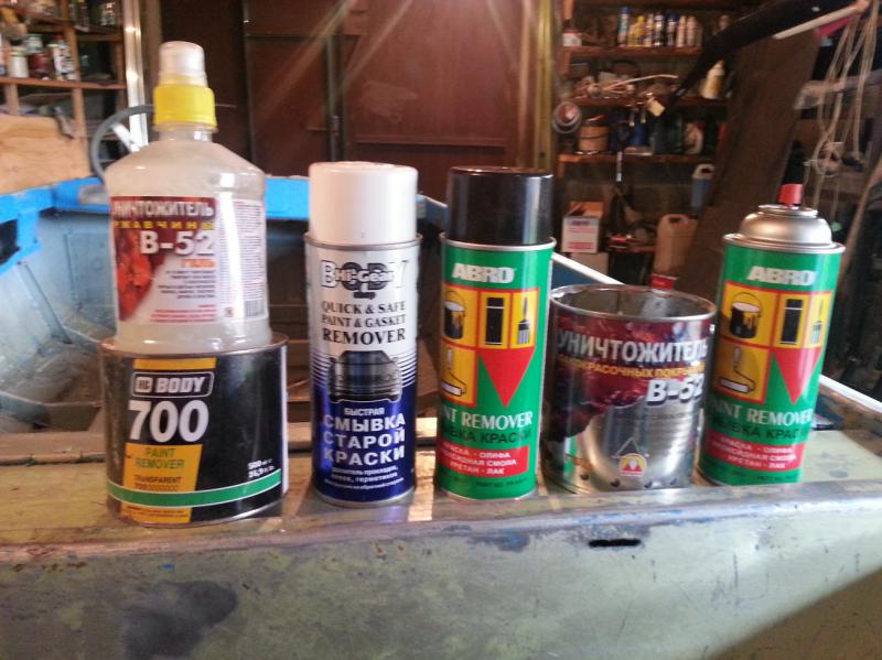

Car_As сказал(а):
НУ а это количество смывки)
И для себя заметка, чтобы не потерялось
"снятие краски"
[боди700 22л=6600р
пленка рулонная 2 рулона по 300м= 500р
керхер 6часов работы
60 человека/час]
Я вчера освобождал от краски днище Прогресса-4. Начал с Боди. Намазал, закрыл плёнкой, через пол часа с помощью Керхера удалось отбить немного площади, долго ждать. Но как-то нечаянно на краску попал растворитель Р-12 и краска "поплыла". Эврика! перевернули лодку днищем вверх, лил потихоньку растворитель, тер щеткой для мойки ванн, раковин, полов и т.д. (с жестким капроновым ворсом) кусками 30х50 см, краска растворялась, снимал её тряпками. Тряпки закончились, снова пошел в ход Керхер. За 1,5 часа днище очистилось полностью. Пошел снег и лодку пришлось затащить обратно в гараж.
Ушло 2,5 бутылки на днище, итого 450 руб. Получилось значительно быстрее и дешевле, чем Боди, только приходится работать щеткой и тряпками.

Поддерживаю! Надо растворять "основой" краски. А как известно, все лодки в СССР, делали на авиазаводах, то чем могли красить?(немного служил в авиации, ИВВАИУ) Конечно! "Нитрой"! Сам прошел через это. Начал с английской, для корпусов кораблей, жаба задавила, перешел на нашу, потом простым Р646, термоядерным. Правда ветоши ушло уйма. А вообще бы с удалением краски бы не заморачивался! Если она за столько лет не облетела, то держится нормально. Зачистил бы "махровость" и все! Поверх любой грунт и краска! А если надо выявить течи? Поставил на "стапель", залил водой и отмечай течи. Как то так!

попробую растворитель. Как я писал ранее красок там было 5 слоев, так что оставлять её не хотелось.

Я брал один Днепр, у начальника Зеленодольских электросетей, так он каждую осень притаскивал его себе на базу, и работяги ему красили эту лодку, поверх старой краски, а был этот Днепр в пользовании этого человека 17лет, не тяжело посчитать сколько слоев краски на лодке было, клепок почти не видно было, какой тут растворитель или смывка поможет, да и какая это краска была - тоже вопрос, так что болгарка в руки и вперед, две недели драл с утра до вечера, пока Днепр голым не стал, правда, тоже в этом деле нужна своя сноровка, нельзя металл перегреть, и с дури можно все клепки срезать. :)

Две недели с болгаркой в руках??? Капец, я день проработал на Проге-2, вокруг бомболюка и всё, руки кончились на неделю!!! Потом смывка, смывка и ещё раз смывка, зато руки восстановились! :) Но бл@ть нос покраснел, :) от смывки!!! :)

Попробовал сегодня растворители 650 646 и Р12. краску берут плохо, а точнее практичеки не бедут. Разводы смывать самое то, но не более того. не знаю что за краска была на том П4. но мою никак. Так что не зря деньги тратил.

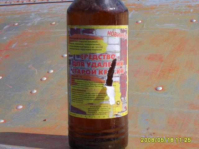

Я остановился на вот этой:
Александр Marx
06.02.2010
1 304
98
г. Маркс Саратовская обл.
Александр.
Нептун.
Tohatsu MFS 30B EPTS
Средство это приходилось применять... но.... эффект не очень, концентрация и сам продукт по качеству в сравнении уступает импорту. Боди, смывка для краски... это эффективное средство.! в смысле цена качество.
Важно не в жару это делать, не то подсыхает... лучше в прохладе.
9 414
829
Пользовался сам вот таким набором.
Согласен с Александром на 100% - лучший выбор по цене/качество - BODY 700

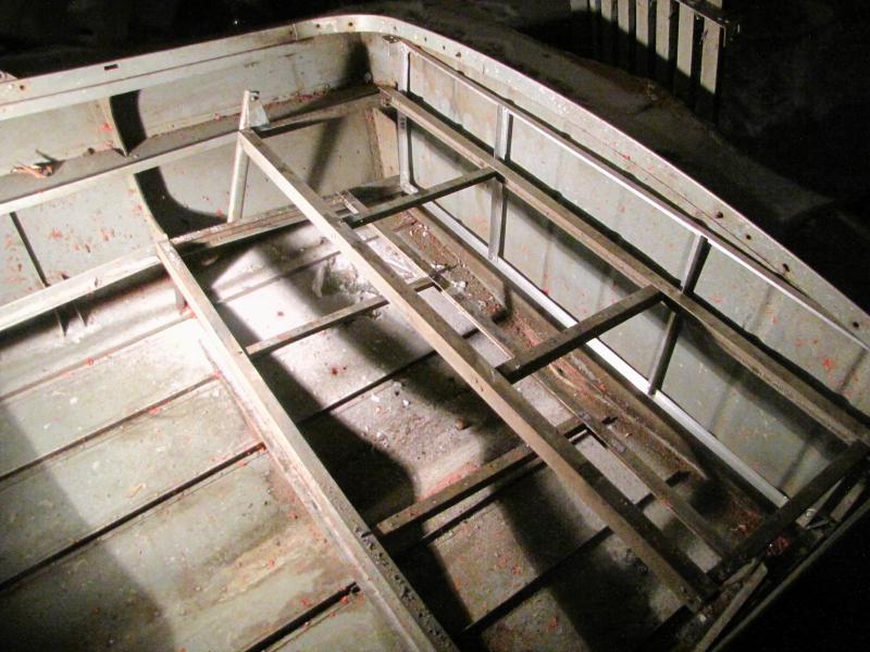

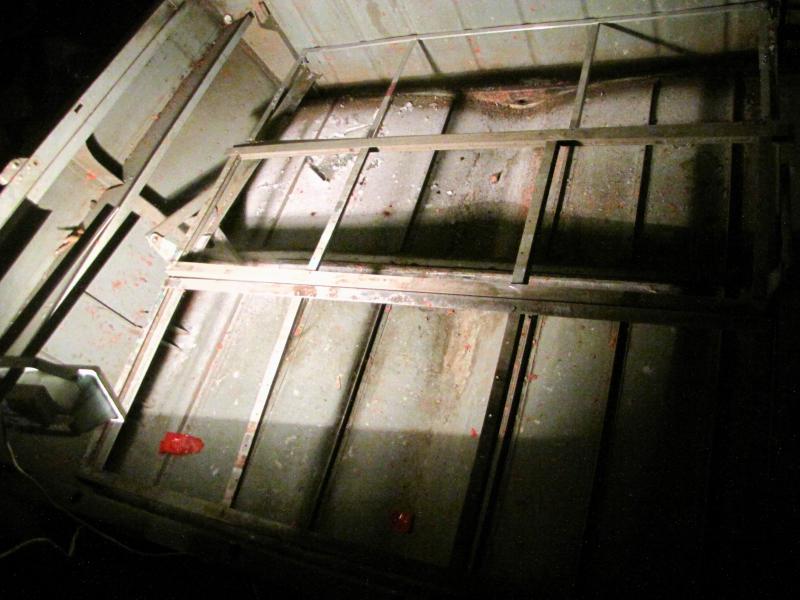

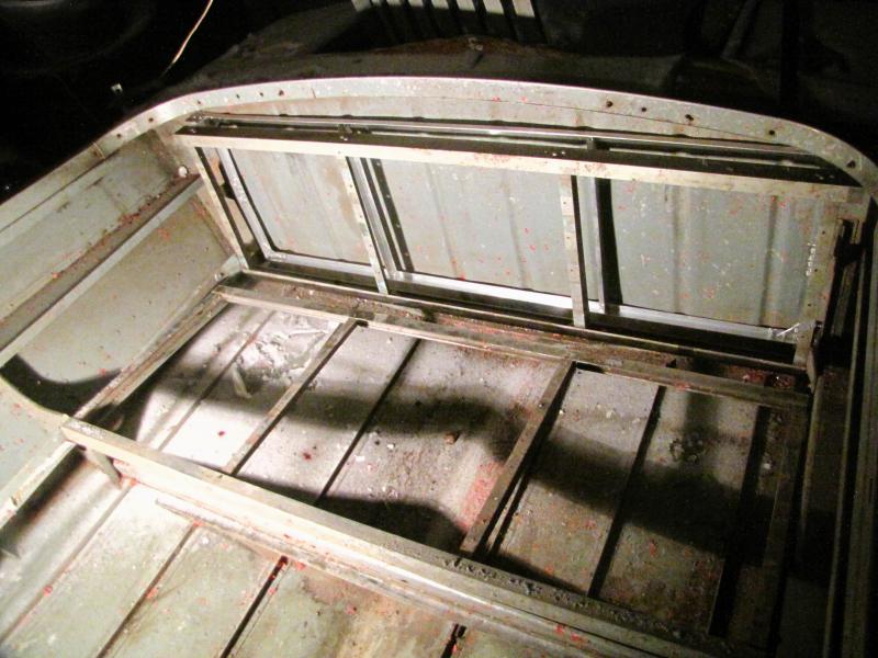

ну вот немного фото и пару вопросов.
решил сделать возможность прямой лежанки на всю лодку, пока немного вояю и примеряюсь, хочу ваше мнение об идее.
заднее сидение:

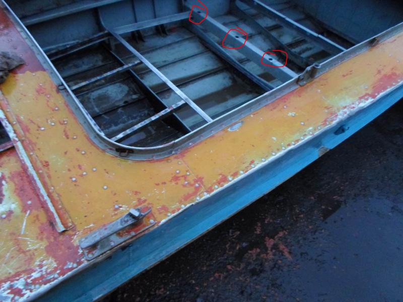

И вот такой вопрос: эти отверстия для чего используются?

Для спинок передних сидений
Rodion
26.04.2013
244
Родион
Казанка 5м-4
Tohatsu-50
Ага..для сидений....на передней железяке есть ишшо 4 аналогичных отверстия для сидений при раскладывании лежанки...а под панелью дожны быть два крючка за которые дужки круглых сидений цепляются....а вообще на мой взгляд Прог-2 а особенно 2М наиболее приспособлены для ночевки.....ну как то так...
Car_As сказал(а):
решил сделать возможность прямой лежанки на всю лодку, пока немного вояю и примеряюсь, хочу ваше мнение об идее..
Паш, идея закрыть маленькую часть около транцевой перегородки на мой взгляд плоха, т.к. туда как правило наступаешь грязными ногами и оставляешь там обувь(сапоги, сланцы) когда постель уже разложена :pardon:
з.ы. С моим ростом(171см.) стандартной длины лежанки с подголовниками-спинками хватает заглаза :yes:
shalagin
05.08.2012
1 806
258
г.Сыктывкар
Ветерок-8м
У меня этот промежуток закрывал съёмный щит из толстой фанеры шириной около 20 см с брусками по бокам для нужной высоты.
ну в том то и дело( надеюсь по фото понятно) что эта часть также как и седения складывается к стенке между рецесом и кокпитом и может там находиться пока не понадобится, а понадобится она думаю бысто так как 185 не 171.
То есть по сути просто ещё одна часть этого трансформера( решил не резать под градкий пол, так хоть лежанку сделаю.)
