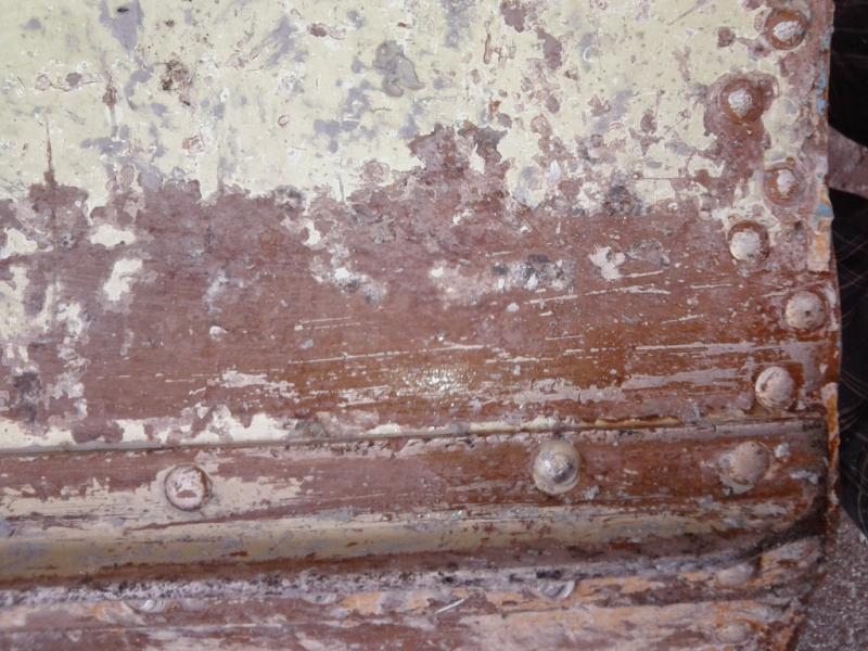

Ну я как всегда в омут с головой. закрытые нашел алю-сталь, алю-нержа, медь-сталь, медь-медь. Прогресс что тут скажешь.

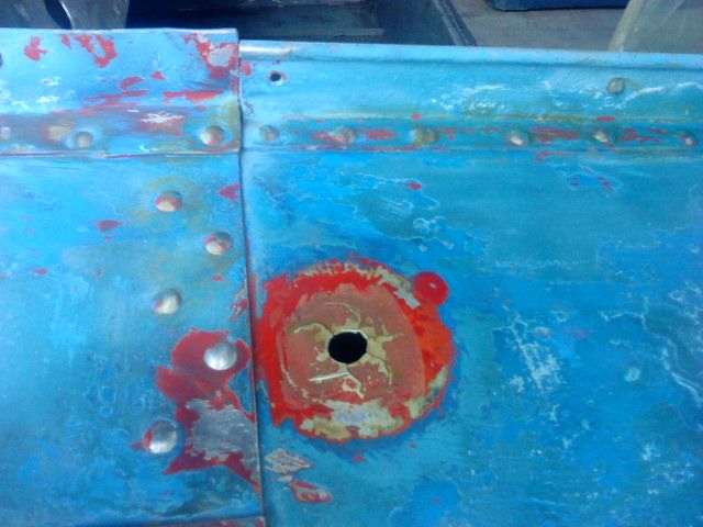

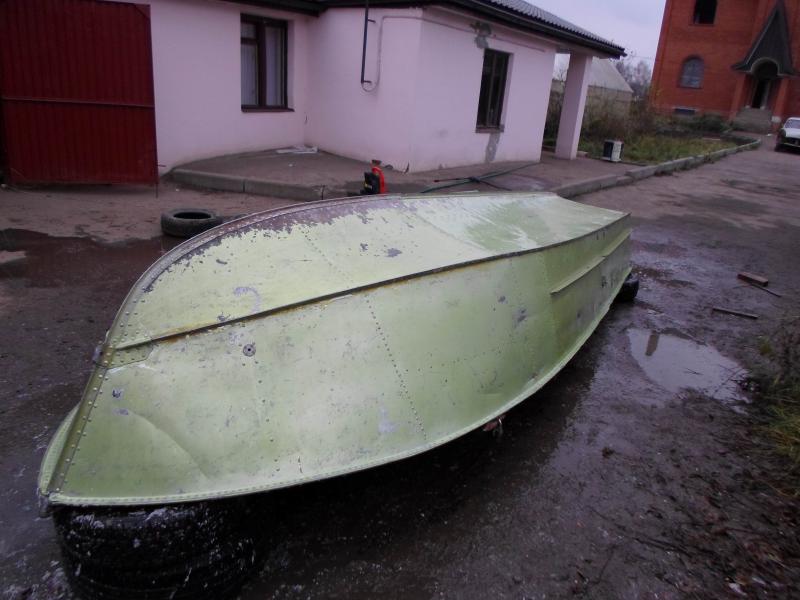

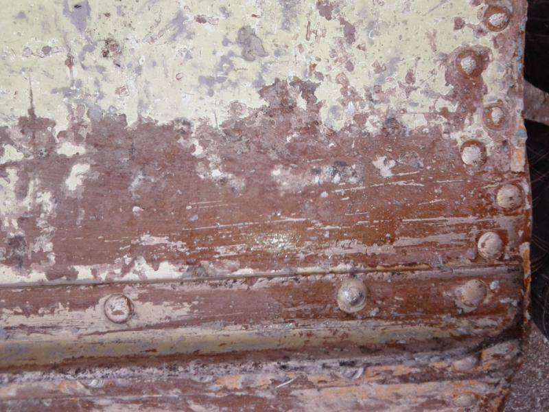

начал снимать краску с днища и увидил местами страный налет на дюрале красно-бурый. похож на ржавчину. Это ещё что за зверь?

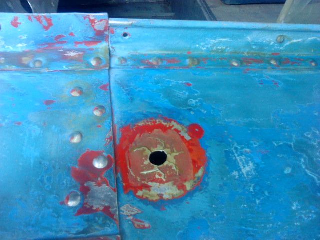

да ещё и дырку нашел в 1 кв см. но практически у верха борта.
Эт не налёт... эт родная краска :hahaha: ...

только чего-то она смывкой не сводится и есть только в местах где нет желтозелёного слоя.
Car_As сказал(а):
Ну я как всегда в омут с головой. закрытые нашел алю-сталь, алю-нержа, медь-сталь, медь-медь..
Думаю лучше не загонятся, и купить "алю-нержа" :yes:
Попробуй чуть царапнуть чем нить.. скорее всего она как раз и закрывает "желтозелёный слой" :pardon:

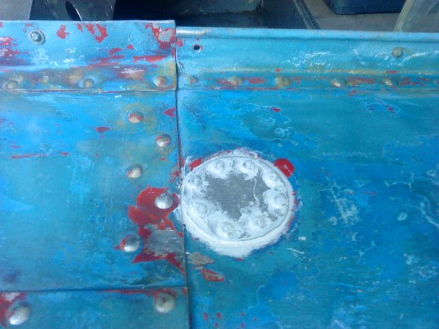

..да ещё и дырку нашел в 1 кв см. но практически у верха борта.
Сделай типа вот так:
закрась, и... забей на неё :)

на я читал про эту дырку). пока не до неё ещё)

Всё что не смывается, хорошо счищай корщеткой, это бурое, скорее всего сурик, и он остался где не было уже плакирующего слоя, всё раковинки тоже хорошо щеткой проходи, потом Реофлексом(ВЛ-02) пройдешь и нормально будет.

спасибо андрей за советы. Чего-то я не очень понимаю, то дюраль нельзя коршеткой, то пройдись хорошенько) А что делать с корозией если она есть, и можно ли оставить этот сурик?).
Паш, дюраль просто "нежелательно" корщёткой!, если сохранился заводской плакирующий слой.
Коррозию - корщёткой до полного уничтожения, потом Вл-02 :yes:

Вариант 1:
Если краска местами обтёрлась, а защитный слой сохранился - корщёткой НЕЛЬЗЯ!!! только смывкой.
Вариант 2:
Краска стёрлась вместе с плакирующим(защитным) слоем и ещё и коррозия попёрла - обязательно мех обработка(корщётка) до полного изничтожения коррозии и последующая обработка кислотником(Вл-02)
Вроде понятненько вышло :)

так, я как понял, плакирующий слой - это хорошо, по этому если он остался, то стараемся его сохранить, а там где его уже нет можно и нужно аккуратно корщеткой. надеюсь понял правильно.

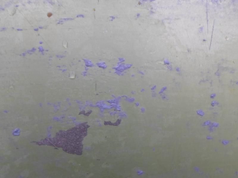

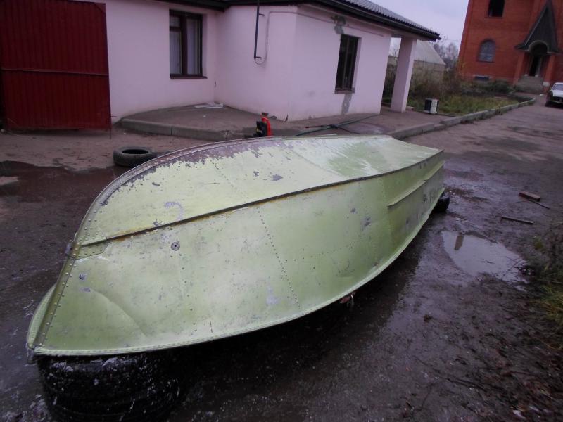

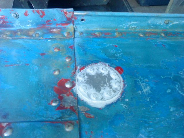

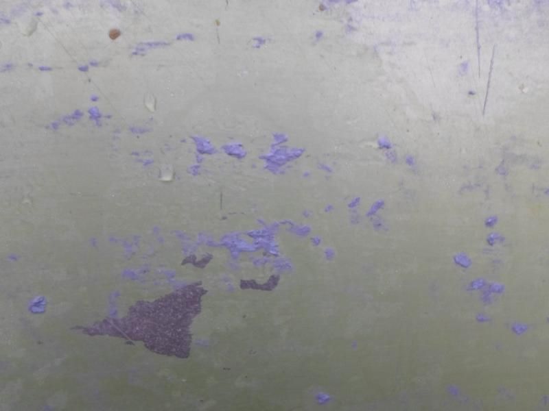

И так процесс снятия краски подошел к концу, ну во всяком случае на очень. не ожидал я конечно что уйдет столько смывки, но раз начал надо доделовать. После снятия краски нашлось 4 дырки 10ммХ10мм, одна из которых ниже ватерлинии, так что будем клепать. Вопрос опять в том, что на корпусе остались разводы и меркие вкрапления краски, которые ну никак не захотели сходить. Снимать их - это ещё 1000р, но я боюсь их оставлять, так как они как минимум уже пропитанны боди700 и могут отвалиться после покраски и все улетит в друбу. Как думаете убить в себе жабу и купить ещё боди? Фото разводов есть ниже.
