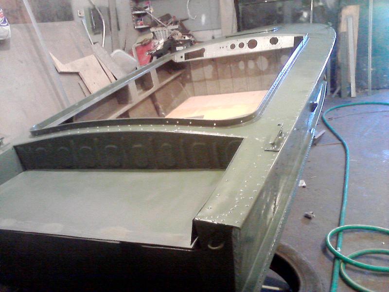

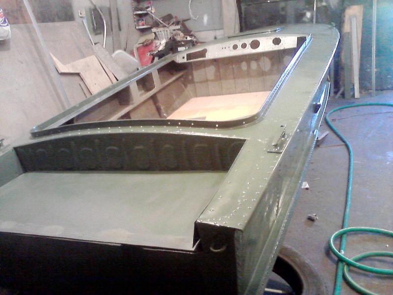

и так прогесс ушел на зимовку. Сейчас у мастера( решил отдать спечиалисту, чтобы отремонтировал силовые части кормы) в выходные привожу в гараж. помогите определиться с порядком действий.
Стоит ли сначала снять старую краску и потом переделав рецесс и кокпит, а так же установив гидрошайбы приступать к покраске или как?
может ли кто-нибудь подсказать хороший интернет магазин для покупки тентовой ткани?
ну может ещё какие советы.

Car_As сказал(а):
Стоит ли сначала снять старую краску и потом переделав рецесс и кокпит............
Вот именно так я и делаю. Покраска всегда в самую последнюю очередь.

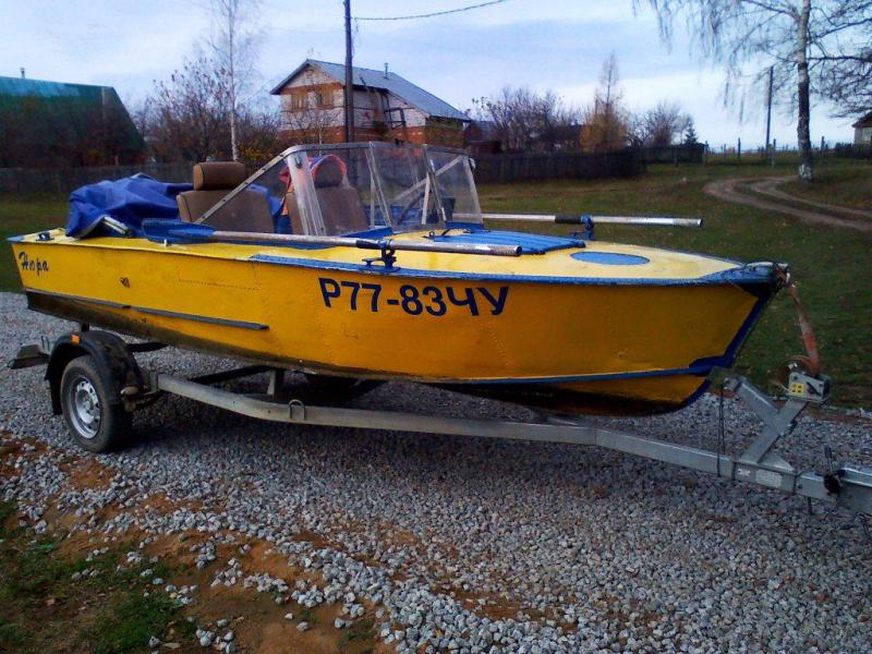

просто Андрей сказал(а):
Car_As сказал(а):

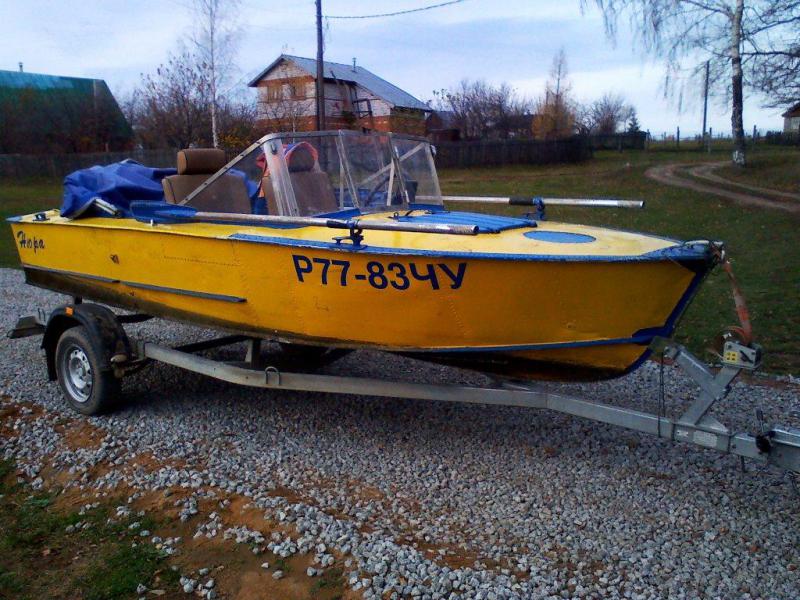

1) корму как у П-2М с самоотливным рецессом и рундуками. и усилить транец для 40 сил, чтобы попробовать зарегистрировать в ГИМС на 40 сил...
Теперь по ремонту и обустройству: первое - это забудь про сороковку совсем...

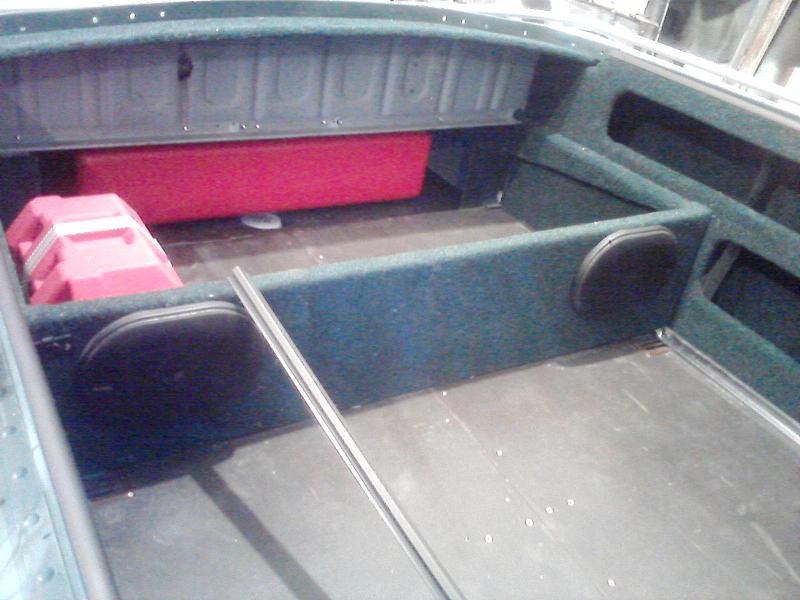

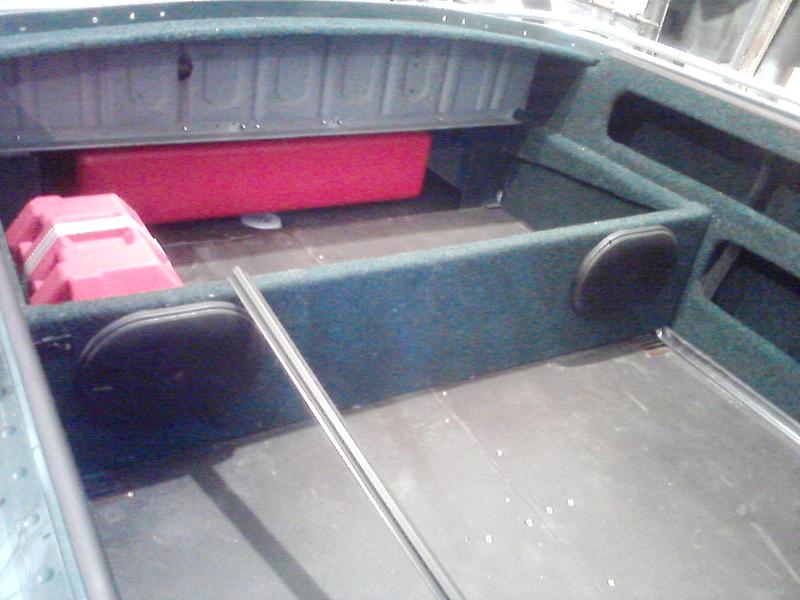

Не видя мою лодку почти все совпало,кроме транца который этой зимой буду укреплять.Прошу сильно помидорами не закидывать, все делал сам из подручных материалов.(Это первая моя лодка)
909
А, чё... весЁленько так :) ... ток автокресла фтопку - больно тяжелы :yes: ...
з.ы.А, чего за красочка такая, аж смылась :?

Кресла я уже поменял на пластиковые, а где ты увидел что краска смылась???? :(

Suzuki DF6 был, вихрь30 был, yamaha 30 есть)

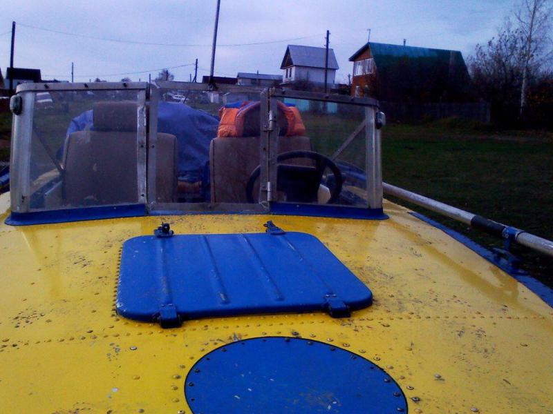

хм, да чем-то похоже, и все таки как смотриться желтый цвет мне нравиться)

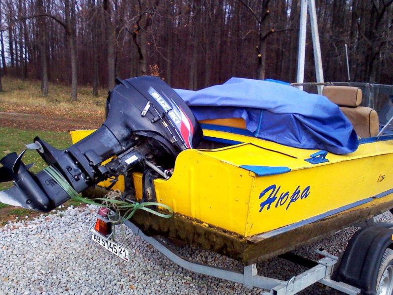

Да грязная,т.к. она весь сезон стоит на воде. Каждую осень приходится отмывать :(. Я еще продольные реданы наклепал для улудшения ходовых характеристик, но немного перестарался и пока они на 100% не работают, буду переделовать (Работают при загрузке 5 чел., слишком назад их продлил), а в обшем Прогрессиком доволен:).Но как заведено чем больше пользуешся тем большего хочется.

и так начало положено!

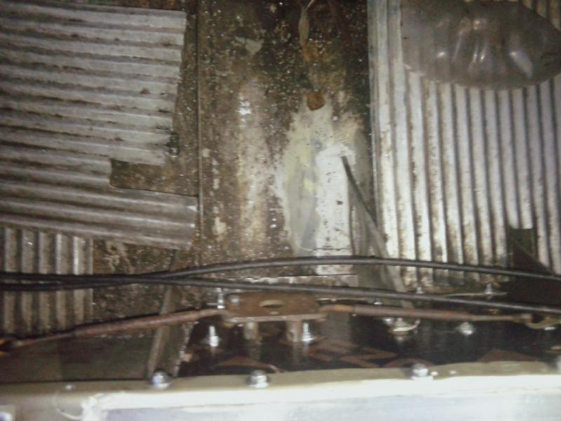

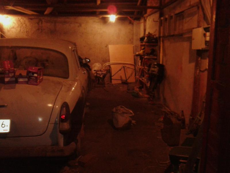

вот место где все будет происходить:

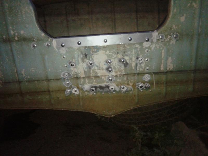

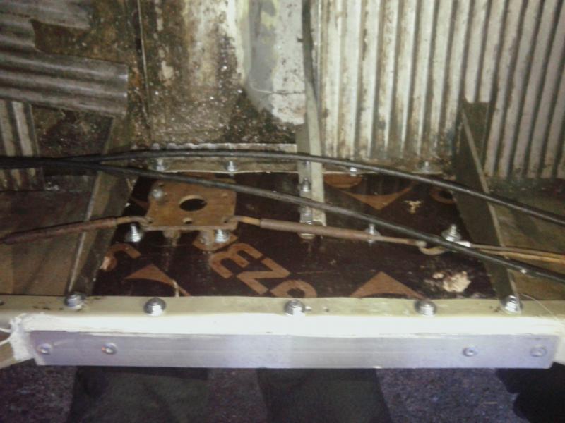

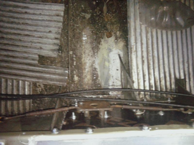

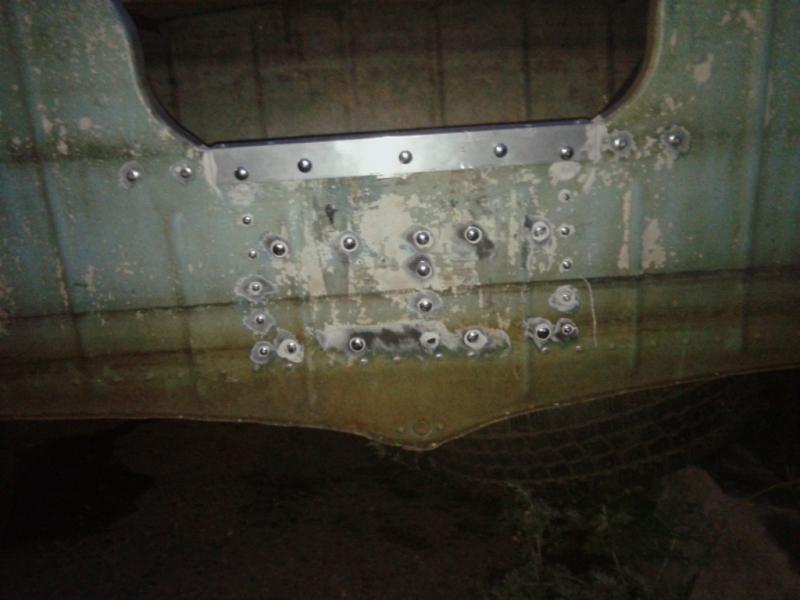

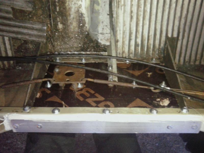

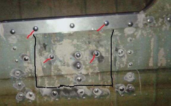

и вернули лодку с ремонта, мастеру спасибо сделал добротно и дал несколько дельных советов, но есть всегда "НО".
сначала фото:
болты там обычные даже не нержавейка. и вокрук болтов излишки герметика.
И встали 2 проблемы:
1) корозия болтов. может их поменять на нержавейку или вообще из цветмета?
2) облезание краски с герметика. тут 2 варианта.
а) закрыть из листовым материалом: дюраль или бакелитка.
б) срезать излишки, не начнет ли протекать?
ну вот вобщем-то начало отчета и первые вопросы.
909
1) ИМХО хорошенько грунтованые и прокрашенные болты из "черняги" простоЯт достаточно долго(на Каза-2М, Амуре, П-2(4) детали корпуса из ч.металла - и при правильном уходе целы до сих пор)... но я лично б заменил на нержу :pardon:
2)Нифига страшного, подкрасишь ежели чего.
а)закрывать нестОит
б)нет
ну.. вот как-то так примерно :)
Я везде на транцах использую именно вот эти оцинкованные болты, очень всё неплохо это работает, по крайней мере точно знаю по одной лодке за пять лет эксплуатации ничего не закорродировало, откручивал и закручивал нормально. :)

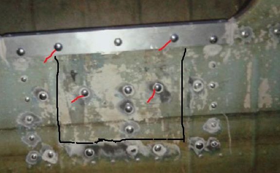

Может быть и добротно... Головки четырёх болтов, отмеченные красным цветом, попадают под струбцины мотора, это видно по следам от струбцин на транце, как мотор не сдвигай. Болты надо заменить на другие, с потайной головкой. Выступающая вертикальная полка уголка не даст струбцинам плотно прижатся к транцу, надо делать накладку на транец из дюраля, фанеры, толщиной как уголок. На сгибе уголка, в местах установки струбцин надо снять фаски для более плотного их прилегания. После этого надо повесить мотор на транец и проверить, не вылезут ли ещё какие косяки.

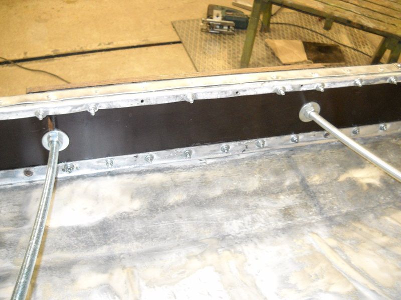

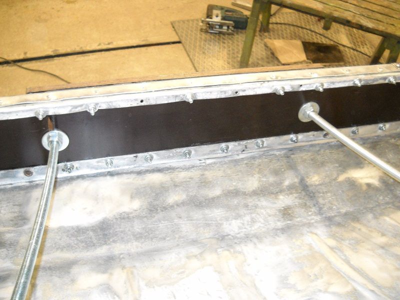

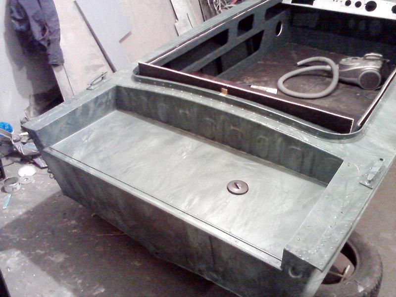

Car_As сказал(а):
переделав рецесс

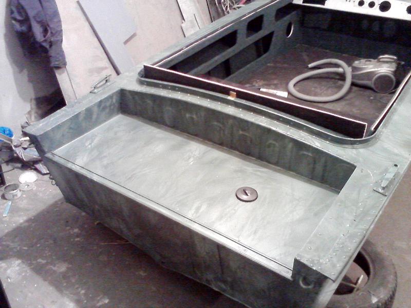

Вот давно хотел тебе показать как можно рецесс сделать. :good:
Во штуковина! Если бы я раньше додумался что так можно сделать, врядли поменял бы Прог-2 на Прог-4! Очень понравилась такая простая, но очень дельная реконстирукция транца!
