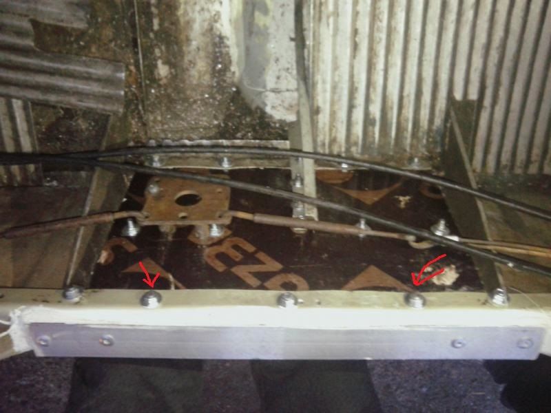

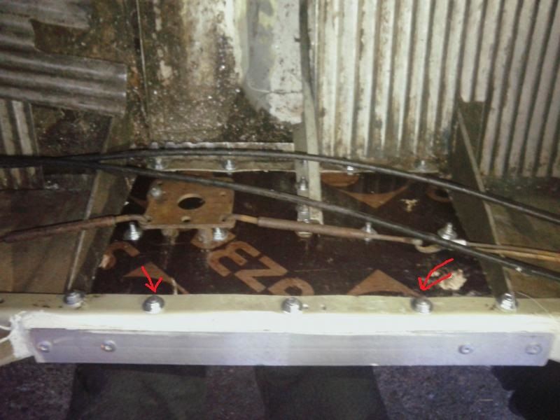

вернули лодку с ремонта, мастеру спасибо сделал добротно

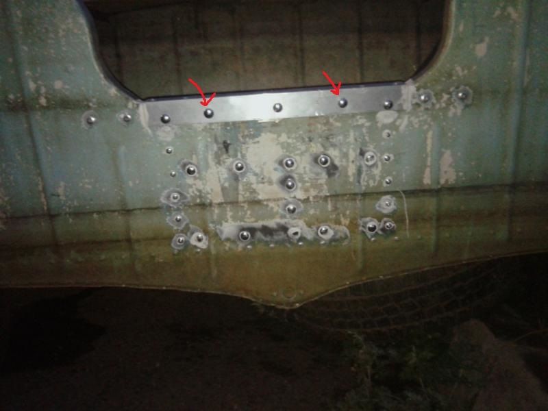

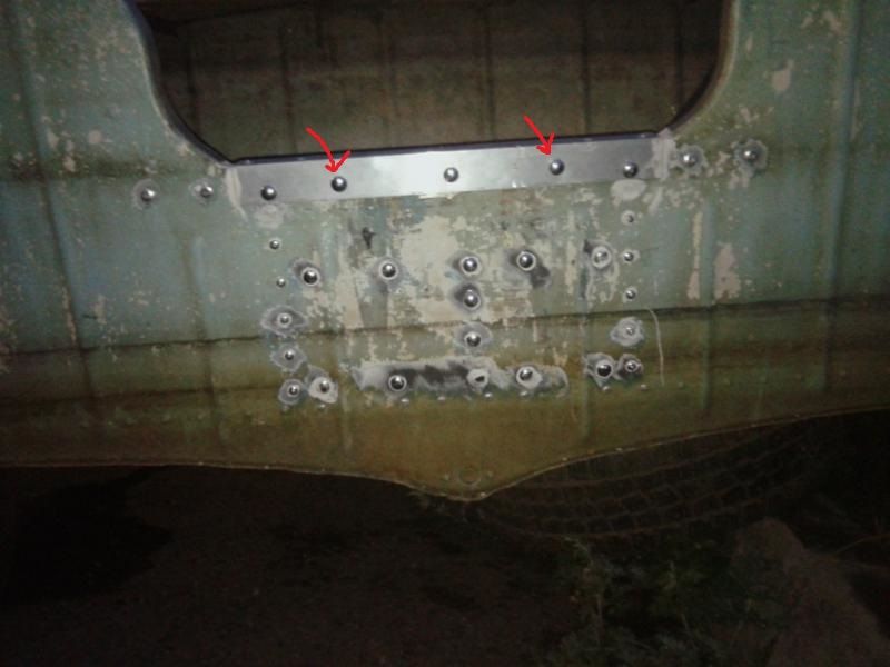

Может быть и добротно... Головки четырёх болтов, отмеченные красным цветом, попадают под струбцины мотора, это видно по следам от струбцин на транце, как мотор не сдвигай. Болты надо заменить на другие, с потайной головкой. Выступающая вертикальная полка уголка не даст струбцинам плотно прижатся к транцу, надо делать накладку на транец из дюраля, фанеры, толщиной как уголок. На сгибе уголка, в местах установки струбцин надо снять фаски для более плотного их прилегания. После этого надо повесить мотор на транец и проверить, не вылезут ли ещё какие косяки.
спасибо за замечание, завтра постораюсь накинуть мотор и посмотреть как стоит), потертости от струбцин могут быть от прошлого хозяина и его сузы.
Car_As
13.08.2012
350
23
Казань РТ
Suzuki DF6 был, вихрь30 был, yamaha 30 есть)
shalagin сказал(а):
да ты во многом был прав, но это не главная проблема.
Вопрос всем: болты, которые крепят швеллер, мешают установить мотор по центру транца, причем минимальный уход от центра, который можно добиться- 3см. Может есть у кого идеи, пока я свои руки не приложил)
Alex_64
09.09.2013
Suzuki DT40
просто убрать 2 мешающих болта нафиг...

shalagin
05.08.2012
1 806
258
г.Сыктывкар
Ветерок-8м
В смысле заменить на болты с "потайголовкой"
Мешают не только головки болтов , но и выступающие гайки. Болты надо заменить на подходящие шурупы, саморезы, болты, с потайной головкой, обрезав их по длинне, что-бы ничего не выступало снаружи. Средний болт тоже желательно заменить на болт с потайной головкой (с гайкой или без покажет только проба), ведь будете вешать не только Вихрь, а у всех моторов подвеска разная. Главное что-бы после переделки транца подвеска плотно села на транец, не ёрзала, и ничего не мешало мотору поворачиватся и откидыватся. А уголок мастер прикрепил чрезмерно крепко, четыре заклёпки сверху и пять болтов, можно было и поменьше, не такие уж там большие нагрузки.
Тихон
20.08.2011
311
21
Тихон
Суза 4т ДФ-70
В смысле заменить на винты с "потайголовкой" :yes: :good:
Или пересверлиться. Снаружи подвески мотора шоб были. Или изнутри... Дырки заделать оставшиеся. :snimau shlyapu:
shalagin
05.08.2012
1 806
258
г.Сыктывкар
Ветерок-8м
Да куда уже новые дырки делать, и так уже "решето" на транце.
912
shalagin сказал(а):
... А уголок мастер прикрепил чрезмерно крепко, четыре заклёпки сверху и пять болтов, можно было и поменьше, не такие уж там большие нагрузки.
Серёг, а ведь ты прав... там 3х штук болтов реально хватит... заделать дырки от двух мешающихся болтов герметиком и дело с концом :)
Alex_64
09.09.2013
Suzuki DT40
все равно будут мешать гайки с обратной стороны...именно удалить...уголок и так никуда не денется....как площадка под мотор он (уголок) свою функцию выполнять будет и на оставшихся болтах...а функцию укрепления транца играют другие элементы - косынки и растяжки...которых я пока не увидел... :unknown:

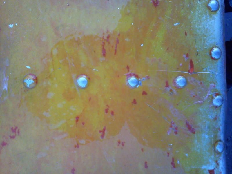

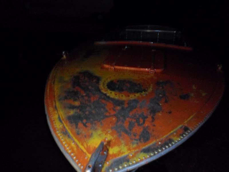

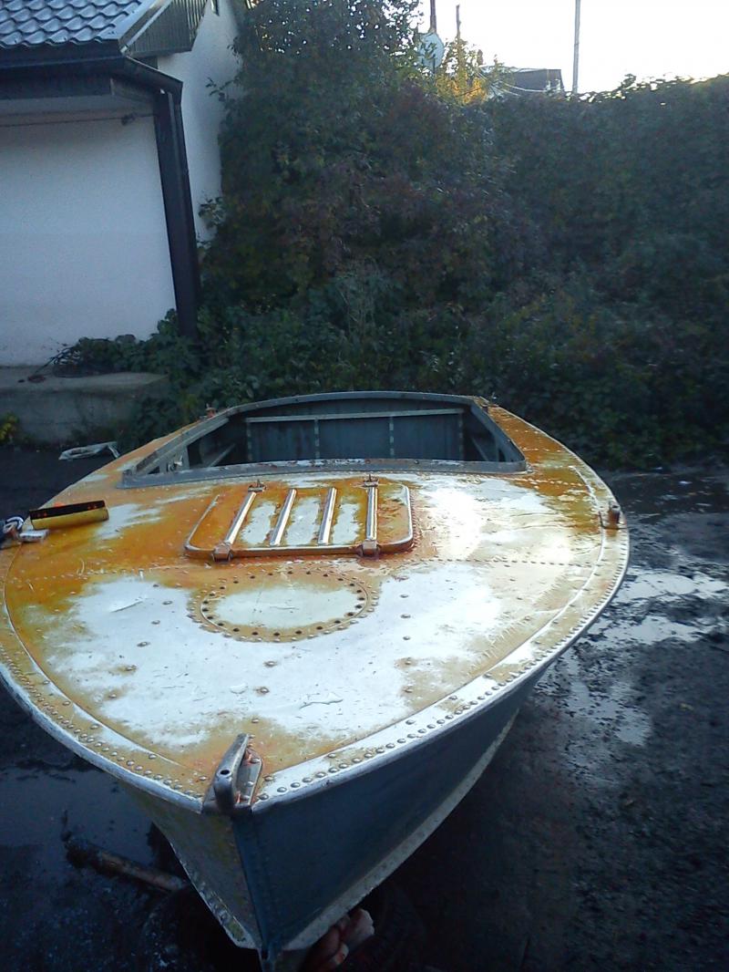

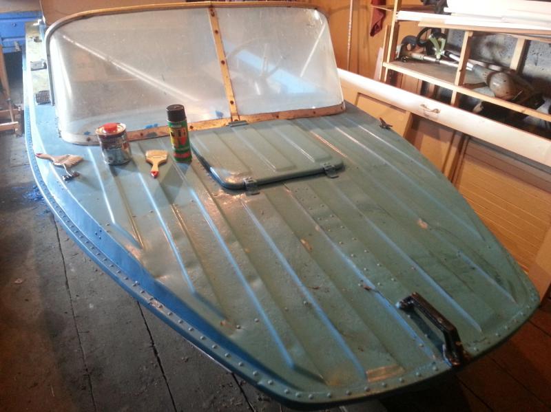

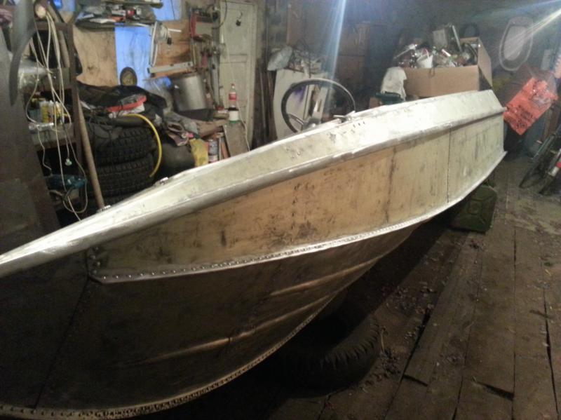

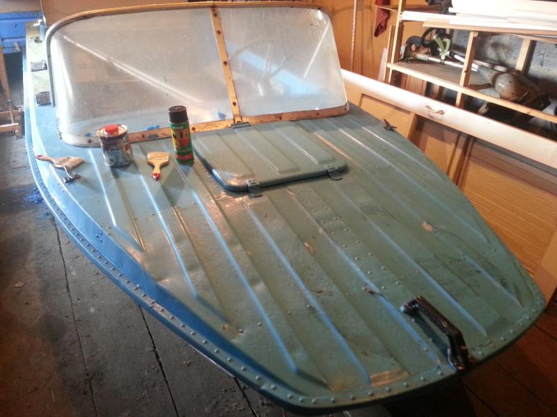

И снова доброго дня, наконец-то я достиг видимого эфекта работ)
и снова возникло пару вопросов.
сначала немного фотографий.

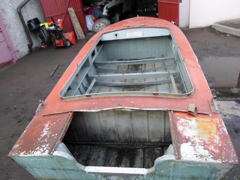

снял все с корпуса:

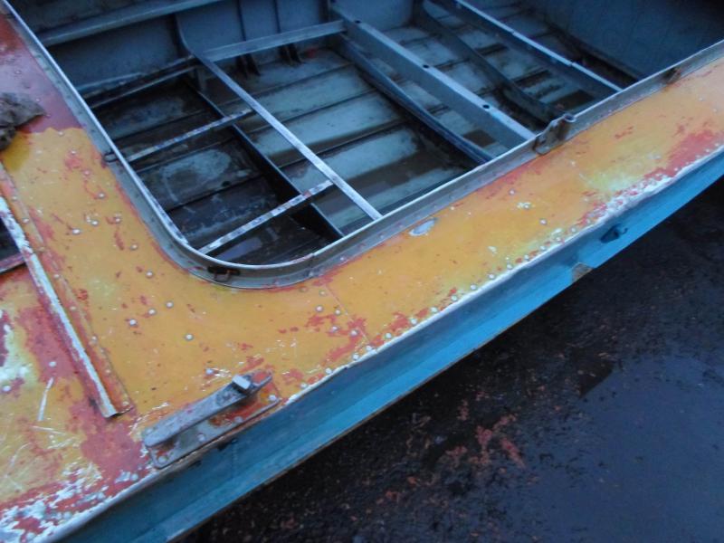

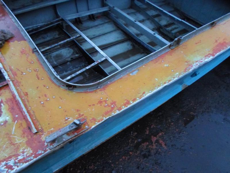

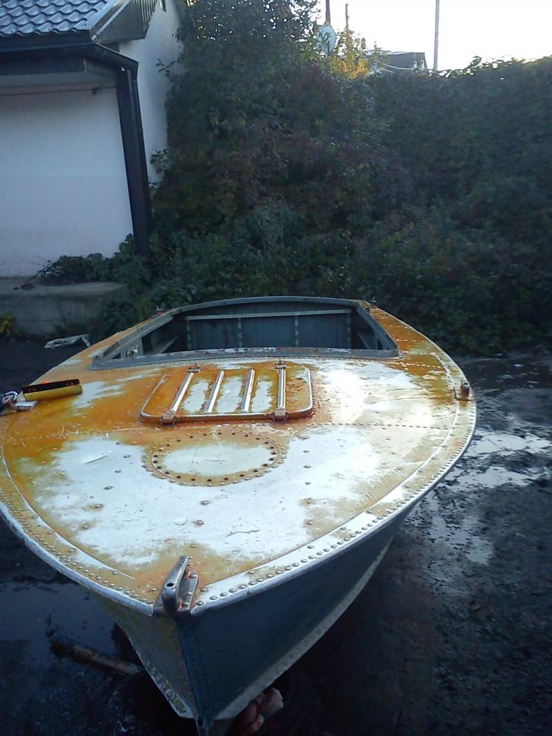

И начал снимать краску смывкой body 700 и еще какая-то из греции в названии 2 буквы. боди показал себя получше.

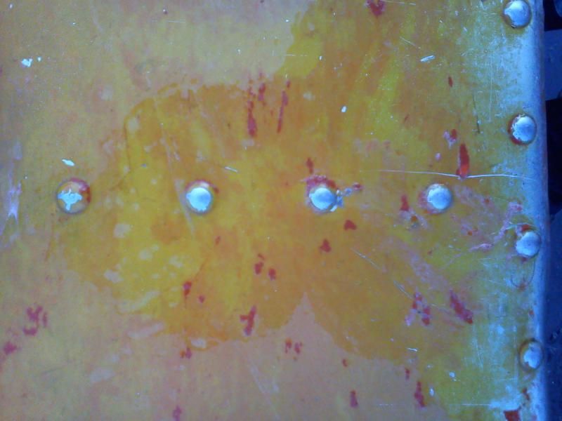

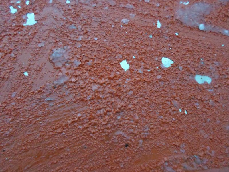

Такой вопрос, после снятия краски местами остается какой-то желтый слой. Его видно на фото, он смывкой не берётся. Если намазать смывкой а потом долго сбивать струей с керхера 130 бар, мнимаеться по милиметру. Что это за слой и можно ли его оставить, так как сниматься не хочет)
912
Car_As сказал(а):
... после снятия краски местами остается какой-то желтый слой. Его видно на фото, он смывкой не берётся...
Паш, это защитный(плакирующий) слой дюраля, то, что смыл придётся обязательно восстанавливать кислотным грунтом ВЛ-02(или аналогичным, BODY например)... ЗДЕСЬ всё есть ;)
Car_As
13.08.2012
350
23
Казань РТ
не не не, я смыл 2 кв мм. то что на носу проплешены это было сделанно до меня. Насчет грунта- ясен пень, что нужно будет :)
за ссылку спасибо, я её уже читал, причем пока дочитываю до конца забываю что было в начале. красить собираюсь по науке, только пока не решил или бытовым компрессером или которым машины красят).
меня цвет смутил, похож на грунт.

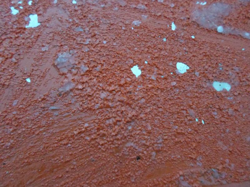

ну тихий ужос- понятие отностительное я за сегодня снял краску только с верха лодки и ушло на это 5 литов боди700 и это только начало. завтра докупать поеду. слоев краски больше 4 точно. местами краска до 1мм толщины доходила.
такой вопрос по всей поверхности остались мелкие кусочки краски которы не хотят стираться. а поновой покрывать корпус смывкой не хочу дорого, может потом аэрозолькой пройдусь. а пока буду думать, может кто скажет свое веское?
912
ИМХО тщательно отмывать от остатков смывки, ВЛкой, грунтом, краской... и пусть счАстливо ходит :good:

лаком еще сверха, только лак нужен тот которым кроют Финвалы, он не царапается и отбивается только молотком (название позабыл, ну да вектор поиска понятен)
Да, еще ВЛ найти сложно, вместо него подойдет красный, реактивный от Новол, нужен один литр в тонкий лессирующий слой, наносить лучше кисточкой, а вот следующие слои уже компрессором
