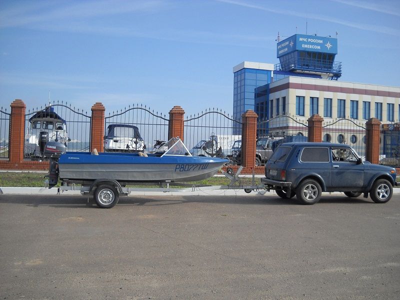

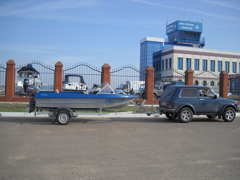

докер сказал(а):
Что у вас ДРАКОНЫ в ГИМСЕ?
Именно в казанском - ДА! Как ты думаешь какие будут сидеть в таком здании с территорией в гектар, огороженной красивым забором, с ментовской проходной, практически в центре Казани, а еще там и вертолетная площадка есть с вертолетом, и пирс огромный с нехилыми катерами. :( А лодки сейчас как гребные не оформляются, даже с мотором до 10лс.

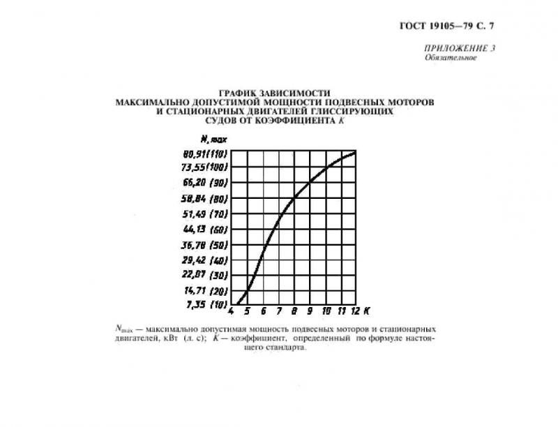

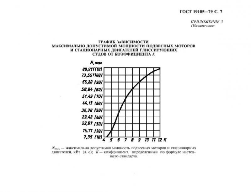

Rickov сказал(а):
... не умеют читать даже Государственных стандартов, в частности по маломерным судам, где четко описан порядок действий для регистрации мощных моторов и даже приложена табличка для расчета предельно допустимой мощности
Жень если это в новой редакции закона, то ссылочку плис... оч хоца ту табличку лицезреть :yes:
всюхда пожалуйста! :yes: во вложении ГОСТ приложение №3
если данные на шильдике отличаются от этих значений в меньшую сторону - то нужно заключение аккредитованной испытательной лаборатории, и, если не зарегистрирует ГИМС, то этим займется мировой суд

Rickov сказал(а):
...всюхда пожалуйста! :yes: во вложении ГОСТ приложение №3 ...
Спасибо :yes: .. эту я видел, емнип К = длина / на ширину по транцу... или не? :? .. непомню точно :unknown:

точно, а дальше по законодательству, на шильде рекомендуемая мощность мотора, если хочется выше - нужны переделки и заключение аккридованного органа
А там не заложено в эту формулу - усталость металла, и тому подобное, по возрасту лодки, и количество шариков-роликов в голове у хозяина лодки, нет? :unknown:

началось )) на пвх значит можно вешать по ентой формуле - и вешают, на кастрюлях значится у хозяев шарики-ролики не те )))
Андрей, давай по делу без эмоций- ведь форум профильный )
