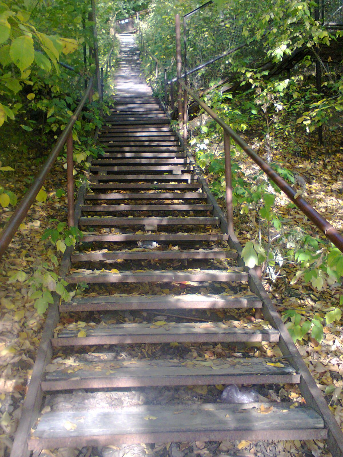

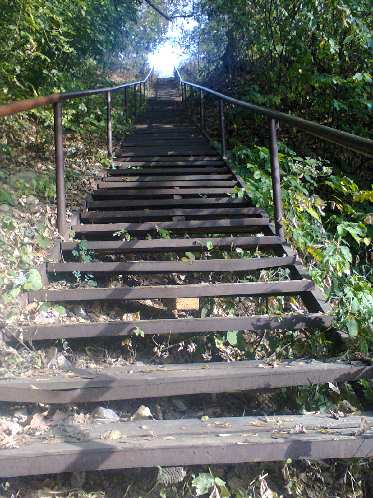

Алексей, лодка на ЛС, на машине к ней добраться можно только осенью, при малой воде, а так надо пройти две лестницы (193 ступени). Так что таскаться с компрессором.....:jokingly:., да и много клепать не собираюсь, "гонять" буду под ТОХОЙ 5-4т, так для поддержки штанов, поэтому или руками или эл перфоратором:grabli. главное заменить железные винты и укрепить в одном месте дно.

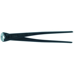

Я укорачивал заклёпки старыми советскими арматурными клещами, типа таких:
Одну ручку зажимал в тиски, на вторую одевал трубу, чтобы рычаг был больше. Кусаются на раз.

Вот и я стал пользоваться такими же :yes:
Отпущенные 4-6 мм бокорезами среднего размера кусаются на точно такой же раз. Без тисков.
