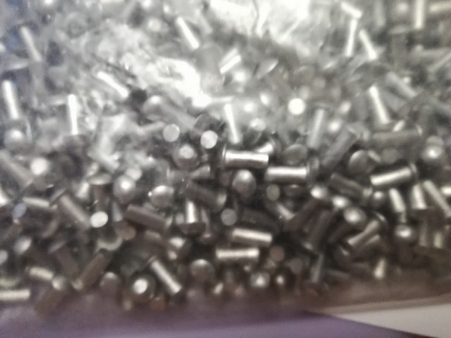

В этом магазине работают тетки, а хозяин последнее время привозит А5Е, но в реальности что есть в наличии надо трясти их на месте. Полупотай есть какие-то дюралевые зеленые, и из АМГ5 есть полусферические 4 мм диаметром 18 мм длиной. Сам стоял с пассатижами, и пробовал кусать и мять клепки. Вечером фотки скину. В диаметрах 5 и 6 мм больше дюралевых в остатках.

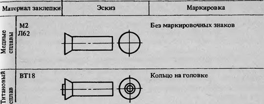

Господа, а как клепать титановые ( и стоит ли ими вообще лодку клепать, дюраль) заклёпки?
А то купил ( не знал что титан, думал алюминий) с кольцом на шляпке, нигде не мог маркировку найти, и насверлил отверстий, приготовился клепать, а хрен, и они не отжигаются (( не могу расклепать... Нужно 50 штук поставить

Господа, а как клепать титановые ( и стоит ли ими вообще лодку клепать) заклёпки?
Зачем тебе титан?Это сложый в использовании материал.
Титан на дюральке-смерть дюральке.

Да я не знал, что это титан, брал как алюминиевые (д18) продаван сказал, а они титановые оказались.
Титан убьет дюраль?
Титан убьет дюраль?
Будет коррозия.На дюралевую лодку нельзя ставить-свинец,медь,бронзу,латунь и титан.Допускается чернина и нержа.ИМХО.Пусть гуру поправят если ошибаюсь.

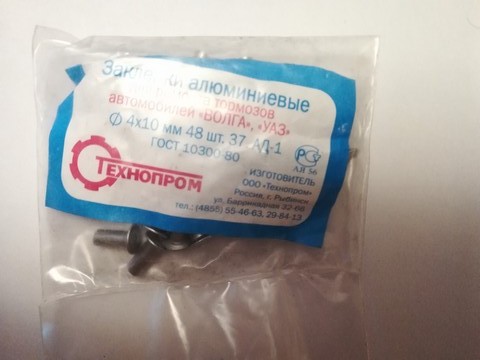

Я заказал для Сибирячки такие Гост 10299 Д18 4х10, это маленькие или нужны длину тела больше всё таки? И сегодня в автомагазине видел заклепки алюминиевые потайные для тормозных колодок на волгу 48 штук в пакете по цене 22 рубля тоже 4х10.Image00001.jpgImage00002.jpg
