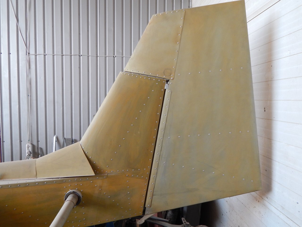

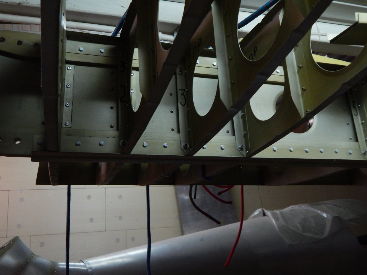

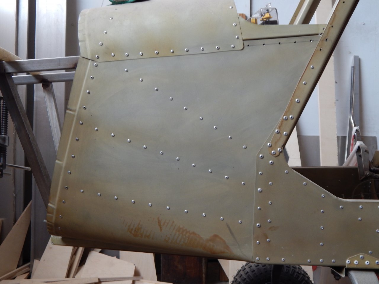

Я вообще тащусь от заклепок,и процесса клепки,хоть вытяжными,хоть полнотелыми.
Так еще бы. Какую вырезал деталь, такую и приклепал. Ее не повело при нагреве, с нее напряжение возникшее при сварке снимать не надо, короче лепота!
