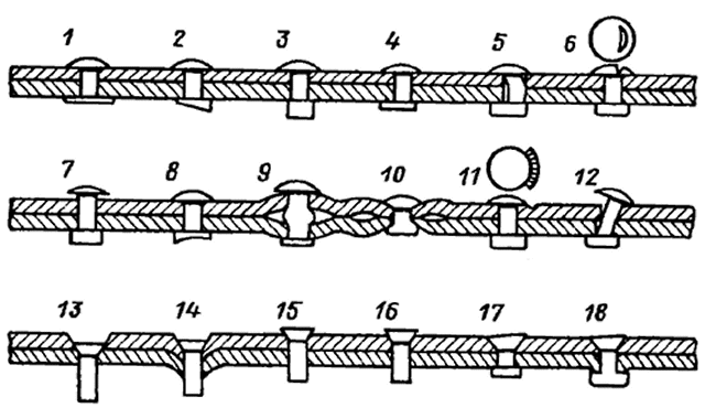

Дефекты заклепочных соединений
1 — излишне расклепанная замыкающая головка; 2 — перекос головки; 3 — не полностью расклепанная головка; 4 — смещение головки; 5 — слишком велик диаметр отверстия под заклепку;
6 — подрез закладной головки; 7 — заклепка недостаточно осажена; 8 — головка разбита по центру;
9 — не обжаты (не осажены) склепываемые листы: 10 — металл заклепки слишком твердый;
11 — подрез металла у закладной головки; 12 — перекос заклепки из-за несовмещения отверстий в листах; 13 — слишком глубокая зенковка под потайную головку; 14 — слишком сильная обсадка;
15 — слишком мелкая зенковка; 16 — слишком малая обсадка заклепки; 17 — перекос закладной головки; 18 — некачественная обсадка листов.

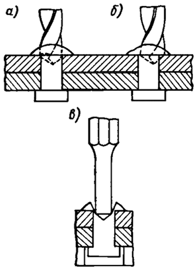

Удалять поврежденные заклепки, обрубая головки зубилом, нельзя, так как при этом неизбежно повреждаются края отверстий, образуются трещины и надрывы в листах обшивки и полках набора. Заклепки рекомендуется высверливать. Для этого сначала надо накернить центр на закладной головке, подставляя поддержку со стороны замыкающей головки. Затем сверлом, диаметр которого равен диаметру стержня заклепки, высверливается отверстие на глубину, равную высоте головки. После этого закладную головку легко обламывают, а оставшуюся часть заклепки выбивают бородком, диаметр которого должен соответствовать диаметру удаляемой заклепки. После ремонта проводится контроль качества выполненной клепки, а также водонепроницаемость заклепочных швов в листах наружной обшивки. Соединяемые детали должны плотно прилегать одна к другой. Головки заклепок должны быть плотно подтянуты к поверхности заплат или поверхности обшивки без забоин и утяжки.
Удаление заклепок из ремонтируемой конструкции
а — правильный способ засверливания на глубину, равную высоте головки;
б — неправильный способ засверливания; в — удаление заклепки при помощи пробойника и кольцевой поддержки.
