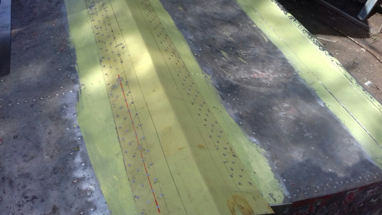

Я себе в потай ставлю , правда диаметр заклепок 3,0мм , но в 4 ряда с шагом 30 мм в шахматном порядке , на герметике , получая клее-клепаное соединение.

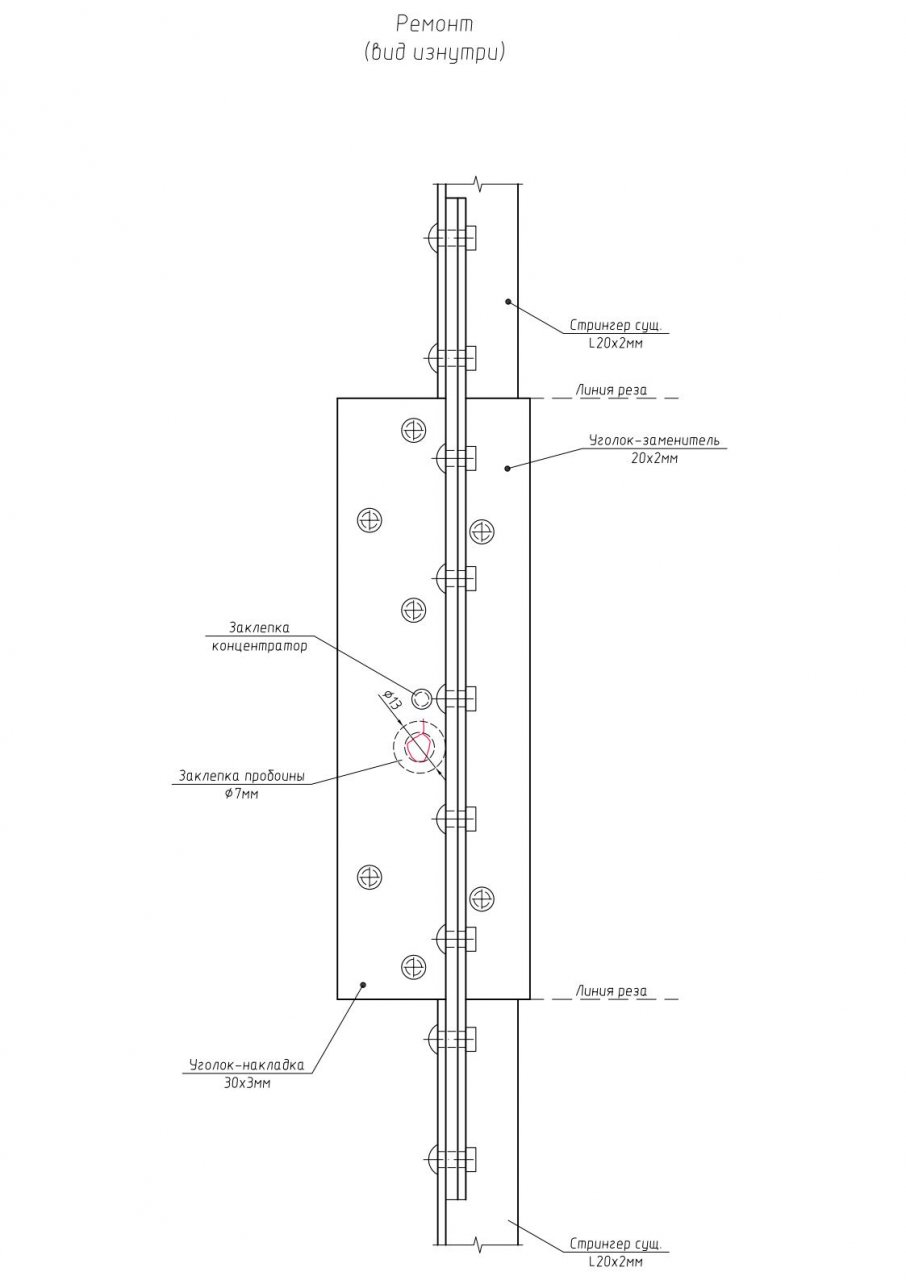

Склоняюсь к варианту 3 но с установкой заклепки на пути возможного развития трещины как в варианте 2, но не с потайной головкой, а обычной - и насквозь через весь пакет. Если трещина и разовьется, то дальше этой заклепки не пойдет, а герметик и накладка из уголка изнутри корпуса не позволят водичке просочиться.
San4o
08.08.2019
Минск
Обь-1
Ветерок 8
Примерно вот так:

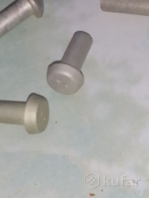

Добрый день! У меня Казанка 5М, Прочитал всю тему, так и не понял какие заклепки брать для этой лодки? Д18 или Д16 или В65? Какие лучше?

Заклёпки Д18 чуть твёрже, чем Д16. АМг5 на 15% прочнее, чем Д18, В65 на 30% прочнее, чем Д18. Какие для твоих твоих задач нужны, те и используй.
У меня в арсенале были и твёрдые, и мягкие. Твёрдые отпускал на расплавленном свинце. Мягкими использовал в ненагруженных местах, например, дополнить крепление полочек к борта, приклепать лист к планширю и п.т. Твёрдыми клепал все ответственные и силовые элементы.

здравствуйте подскажите как и чем клепать эти заклепки254893
21 505
1 680
Есть тут специалисты. Посмотри в этой теме сообщения "докера".
