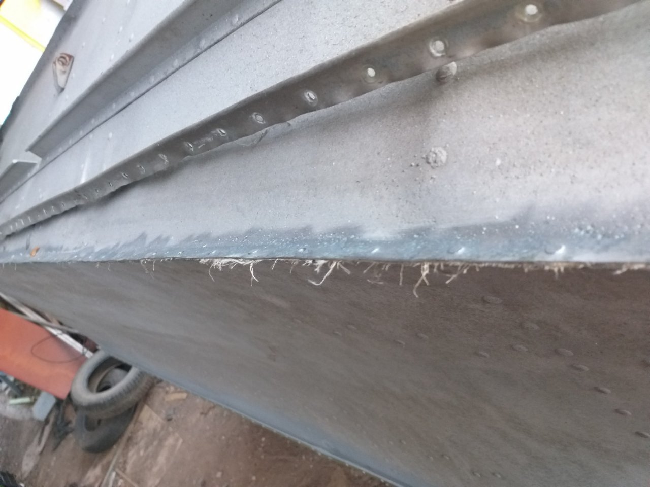

И на моторах есть и нержа и алюминий, как то держатся. Всё будет нормально.
Просто стоит выбор чем клепать форштевень, люминью или нержой, полиуретановый герметик добавит герметизации и прочности соеденению
6 581
828
Дюралевые заклёпки недоступны что ли? И клепать ими проще, и нет гальванопары, и легче будет на несколько кг :) И не менее прочно

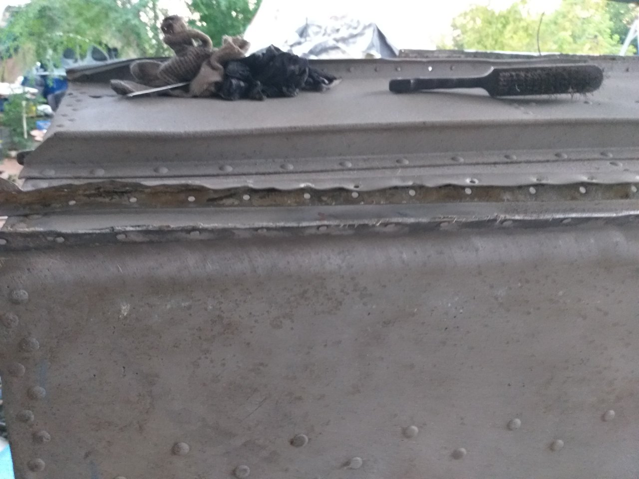

На П2 первых скулы из нержи были. На моём наппример. И без всякой коррозии
Александр советую не писать больше такого , я вскрывал скулы на многих П2 , везде дикая корозия, вплодь до сквозной . Менял на гнутый лист из АМГ-3 , 1,5 - 2,0 мм .
Олег, на истину не претендовал. Рассказал как было у меня.
Прожик был 68 г.в. продал я его в 16м
48 лет в строю как ни как. И на скулах реально не было коррозии.

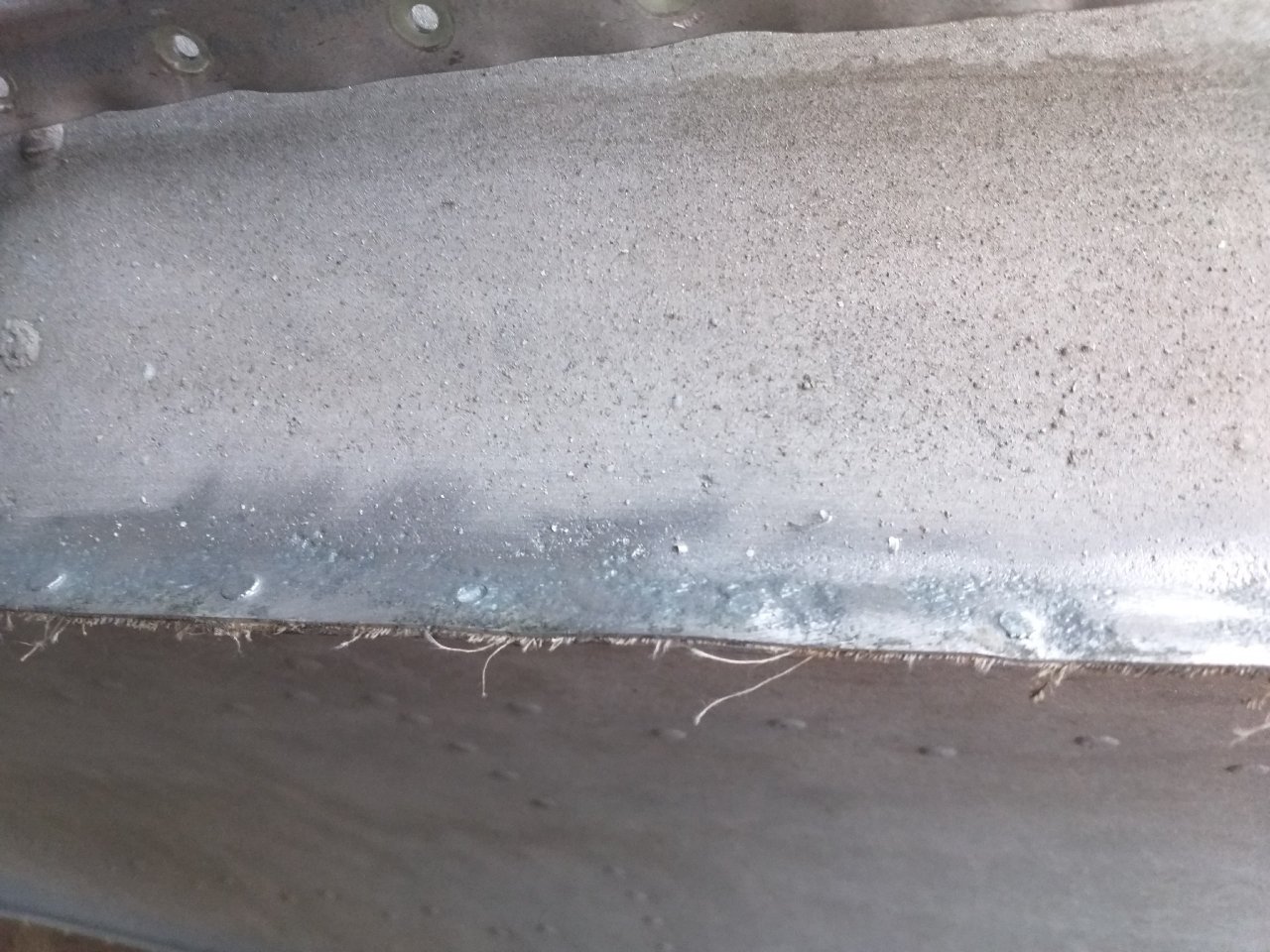

Я когда то, много лет назад, попробовал вытяжные. Надо было спешить, потом думал переделаю на нормальные, собирал на полиуретан. И конечно же не переделал, мало того, теперь всё на вытяжные. Пробовал демонтировать деталь собранную на вытяжные и полиуретан, клёпки высверлил, но спать деталь приклеенную на полеуретане без ущерба не получилось, изуродовал деталь.
