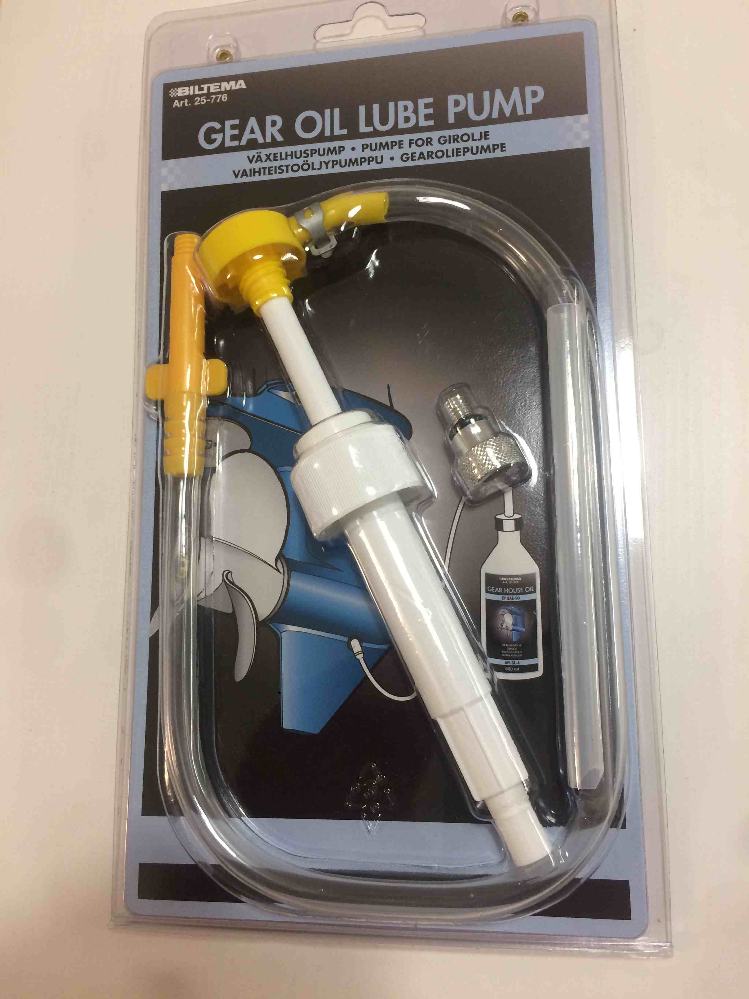

Вот такой пистоль из Финки приволок. Попользую, расскажу.

1. Это с моторами в доктора играть. Дышите-не дышите:)
А эти штуки я знакомым не впервой уже привожу. Навинчиваем на пол литровую пластиковую бутылку с трансмиссионкой и легкими нажатиями заправляем редуктор. Стоит 6 евро минус таксфри. Рублей 350-400.

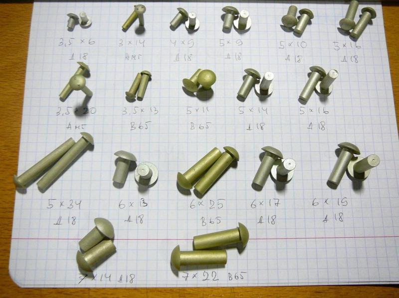

еще немного про клепку, может кому пригодится

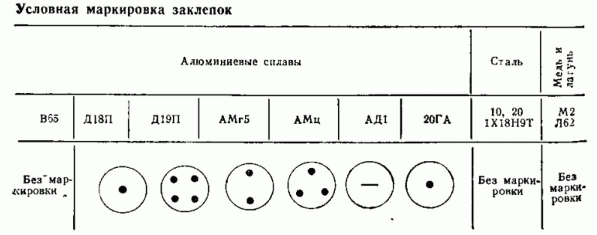

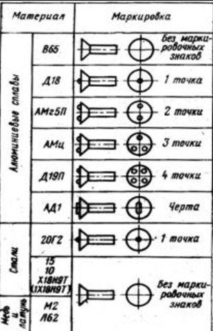

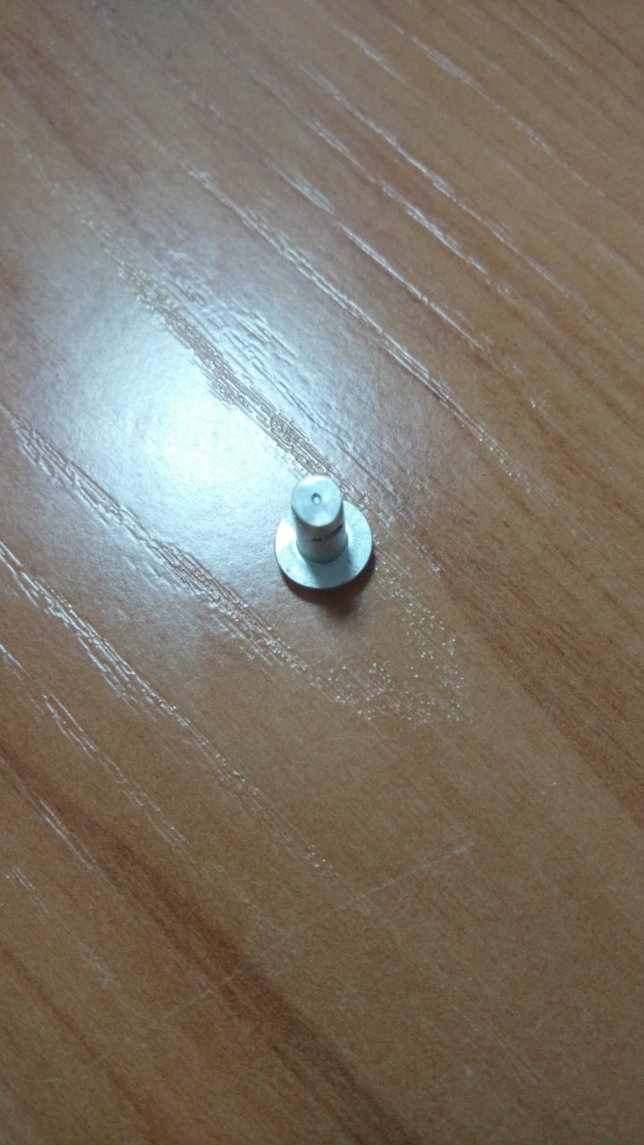

Прикупил заклепки вроде заявлены были как В65. Тест образцовыми кусачками которыми перекусывал другие заклепки что есть у меня показал что кусается в разы хуже д16 и уж тем более алюминиевых. Вот теперь не могу найти можно ли их "отпускать" в свинце как дюралевые чтобы легче клепались?
2 113
Точно покажет только пробный отпуск. Если заклёпки гостовские, а не новодел по хз каким ТУ, то на фото - маркировка "без знаков" соответствует сплаву В-65.

Я тут на форуме уже покопался нашел картинку и по ней это обычный д18.. только точка не со стороны шляпки

Заклепки эти нормально отпускаются. Можно без свинца почиркать куском мыла на головках заклепок. На кусок железки положить и греть на плите. Как мыло начнет плавиться и чернеть, так можно выключать. После остывания часа 2 нормально расклепываются. Через 4 часа уже не расклепать.

Я сейчас закончил большую работу с Прогрессом, заклёпок поставлено было вагон и тележка. Д16 и В65 грел в банке на свинце на плитке. Мягкость сохраняют сутки точно.

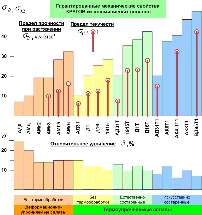

По поводу сплавов. Ещё раз повторю свои посты, может будут кому полезны.

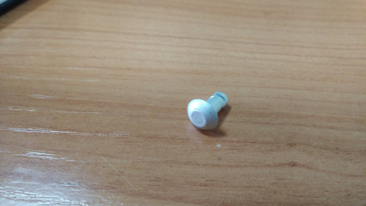

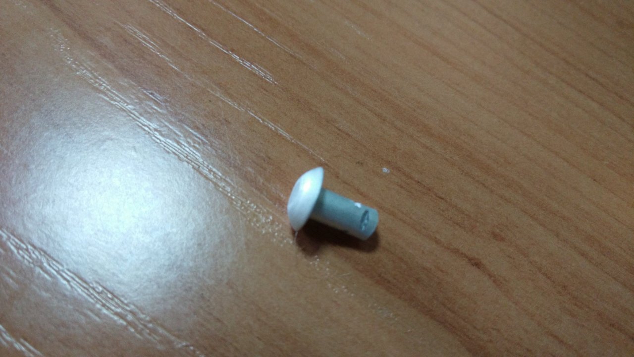

Заказал заклёпки из Д18, пришли, попробовал перекусить бокорезами - оказались мягкими, как простые алюминиевые. Есть у меня заклёпки из Д16 и "просто" мягкие алюминиевые. Из Д16 довольно твёрдые, вот и думал, что из Д18 примерно такие же. Написал продавцам письмо, ответ такой: "Вам отгружены заклёпки в соответствии с Вашей заявкой: 4х15 Гост 10299 из сплава Д18.
Если Вам нужны более твёрдые заклёпки, то можем сделать из сплава АМг5 (+15% прочности) или из В65 (+30% прочности)".
Раньше я считал, что АМг5 мягче, чем Д18т...:? Видать у меня старые клёпки всё же из Д16Т.

Вот здесь про заклёпки Д 18 и Д 18Т - их отличие
Георг Ом
01.07.2016
6 130
2 024
Богородск
У меня Д18 с точкой не на шляпке, а на стержне, фиг перекусишь просто так. Практически как стальные. Заклепки из В65 вообще как хорошая нержа. При попытке перекусить заклепку 4 мм китайскими пассатижами последние сломались. Отожженные Д18 и В65 кусаются чуть тяжелее чем чистый алюминий.

Значит это заклёпки Д18Т:dedok

Тогда не понимаю как твердость набирают заклепки из мягкого Д18? Свои-то отжигал, расклепывал за 2 часа. Через 4 уже не расклепывались, а трещать начинали, и не не перекусить было. На 6 мм не было тогда в магазине, и точил из прутка от штанги ГРМ ЗМЗ-402. Там такая дюраль, что после отжига через 2 часа уже не расклепывалась.

Я брал заклёпки на Птичке по 5 р/шт., говорят с нашего А/З (скупка краденого у скупщика карается по закону :hahaha:), без точек на головке, видно Б 65. Отжёг две штуки- первая и кусалась и клепалась легко (склепал две пластины молотком, положив головкой на железяку ). Вторая через час и кусалась и клепалась хуже. Пришёл к выводу - мах. 15 штук за один заход. при подготовленных отверстиях вдвоём уверенно и без особой спешки :good:

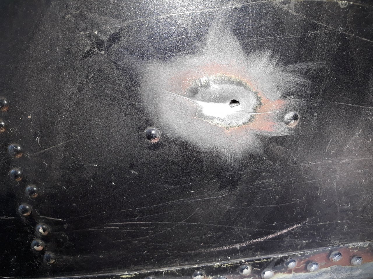

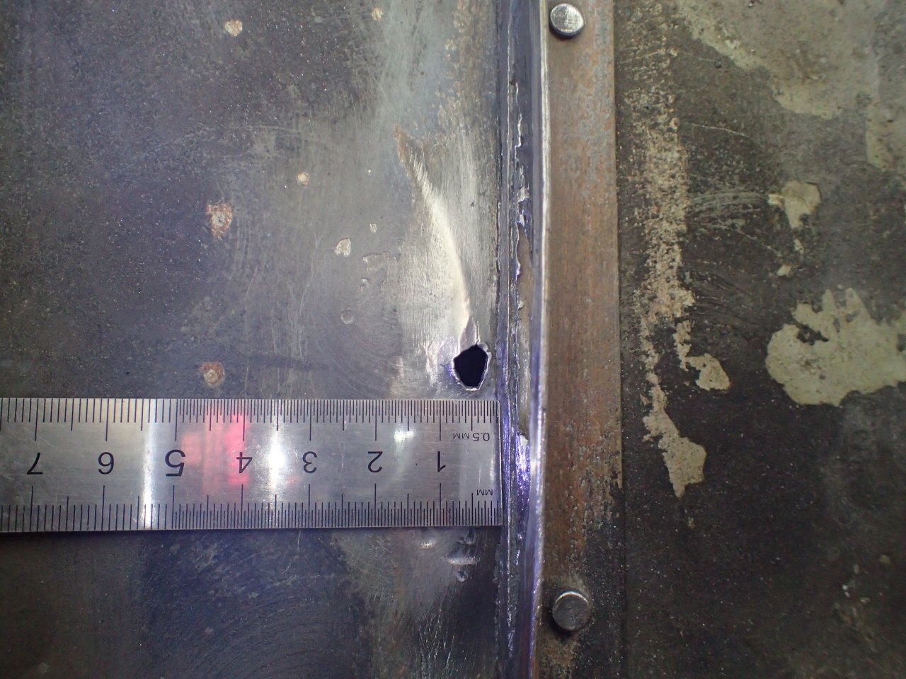

Добрый день водномоторному сообществу!

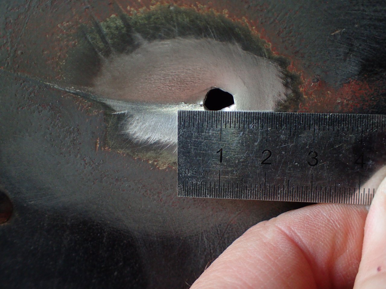

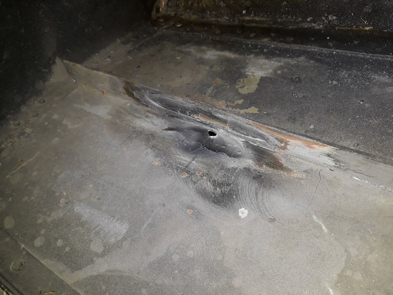

Решил подрихтовать свою Обяшку и наткнулся вот на такой казус от предыдущих владельцев...
В днище в месте пробоины от чего-то острого был вкручен болт. Это от переборки носового блока плавучести в сторону кормы см.20 и от форштевня в сторону скулы сразу за 1-м продольным уголком (стрингером). Полез ремонтировать т.к. уголок на участке рядом с этим болтом сгнил насквозь. Все почистил и срезал болт, снаружи была резиновая прокладка, а изнутри то ли шайба то ли гайка были из нержавейки - поэтому сгнил дюраль.
Сама пробоина размерами 5-7мм, венчает небольшую вмятину, имеет вогнутые края и самое неприятное - небольшую трещину около 4мм и расположена практически впритык к уголку - около 2мм.

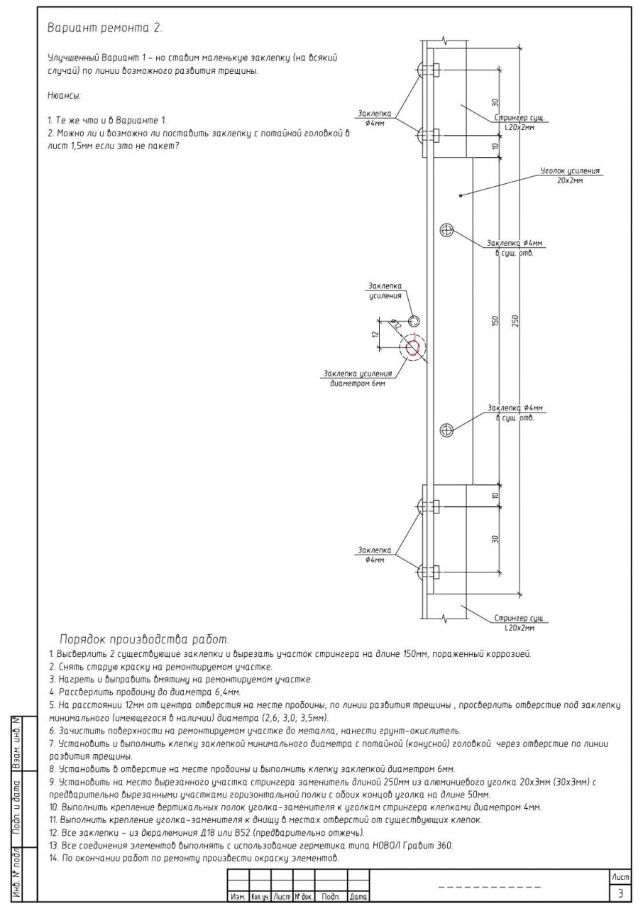

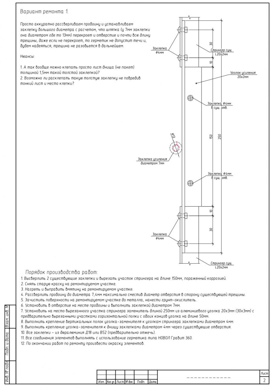

Если бы не было трещины, то я думаю, можно было бы поставить заклепку диаметром 5-6мм и не заморачиваться...
Но перфекционизм требует сделать все по фэншую... и тут начинаются сомнения.

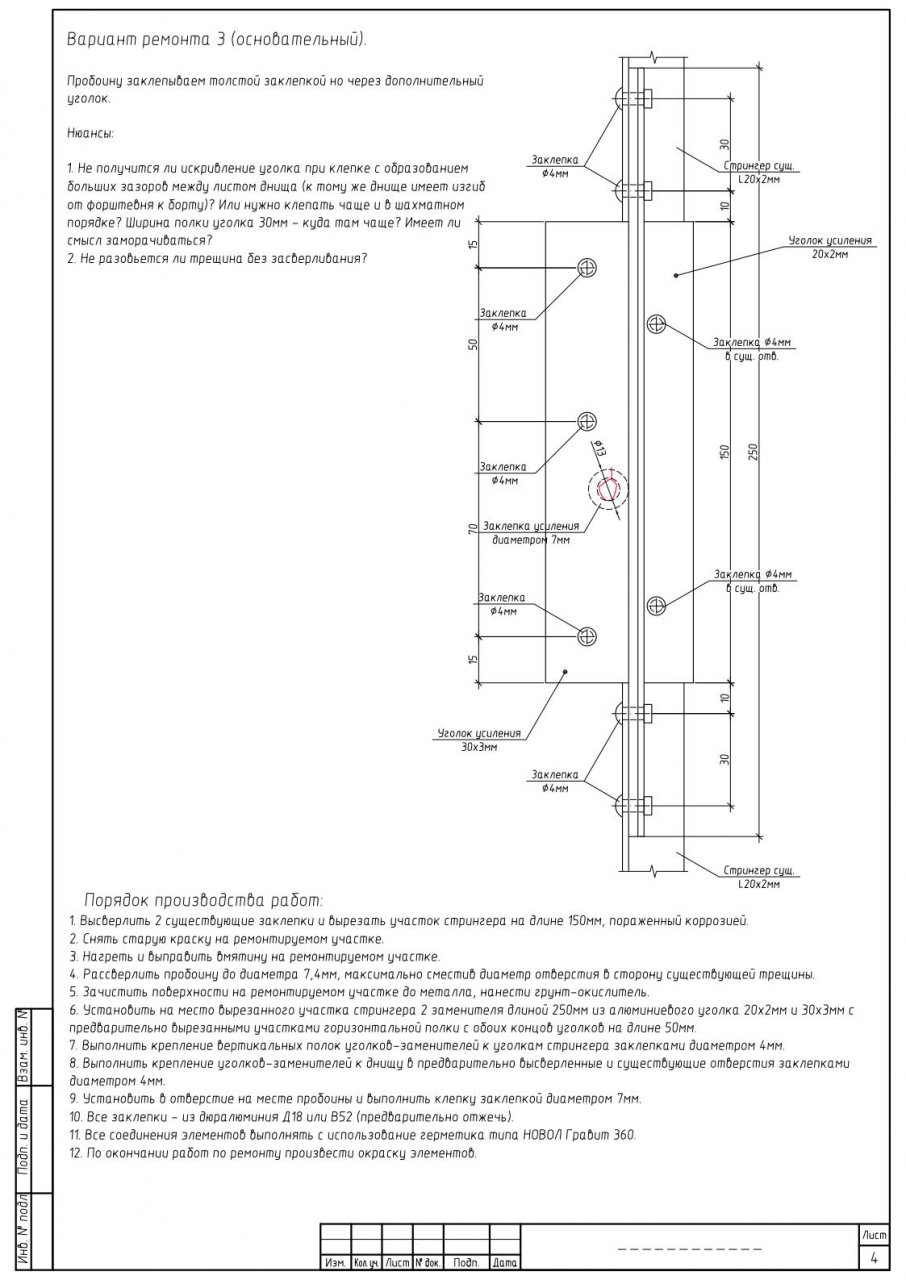

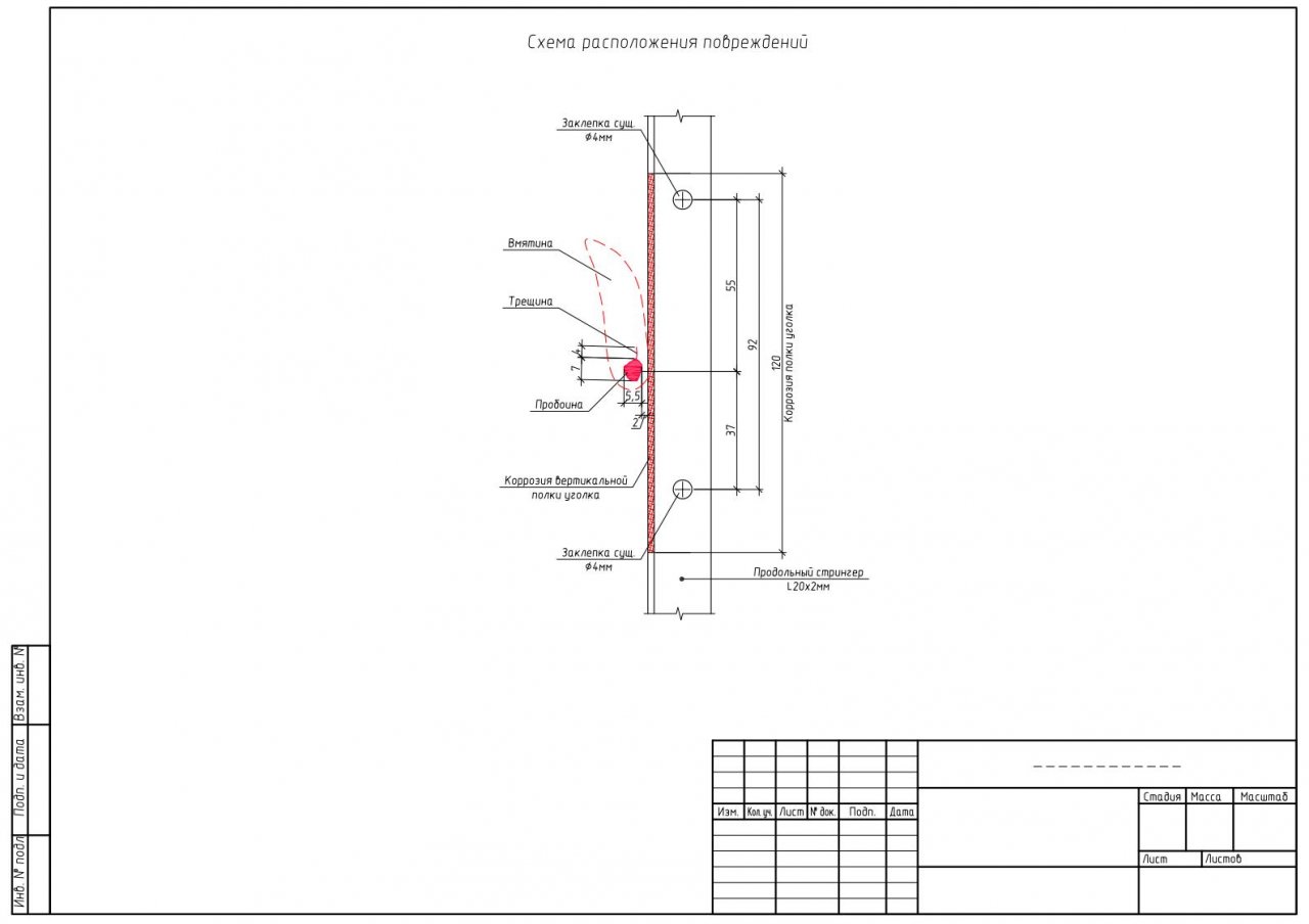

В общем я тут разрисовал 3 варианта решения этой проблемы и прошу совета опытных...
Прошу сильно не бить т.к. я кастрюлевод начинающий, а в ремонтных работах с корпусами и подавно...

2 113
Ни чего страшного нет, вариантов ремонта вижу 2 -засверлить окончание трещины, чтобы не ползла дальше и поставить заплатку.
Далее пути расходятся, заплатка снаружи или заплатка изнутри. Второй путь сложнее, придётся частично отклепать стрингер и подсунуть заплатку под него, потом заклепать вместе со стрингером обратно. Естественно всё под грунт, герметик и покраску.
Заклёпки впотай использовать не стоит, тонковат лист на днище для этого.

В том то и загвоздка, что латку как раз таки делать и не хотелось бы - дырка вроде не большая, да и подлезть изнутри проблемно - сверху родной бардачок.
2 113
Из за трещины, без её засверливания и латки ни как, если по фен-шую делать. В каком виде будет латка, вторично.
З.Ы. Есть ещё вариант заварить аргоном, но для этого нужен грамотный и опытный аргонщик.
