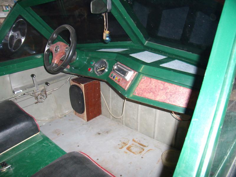

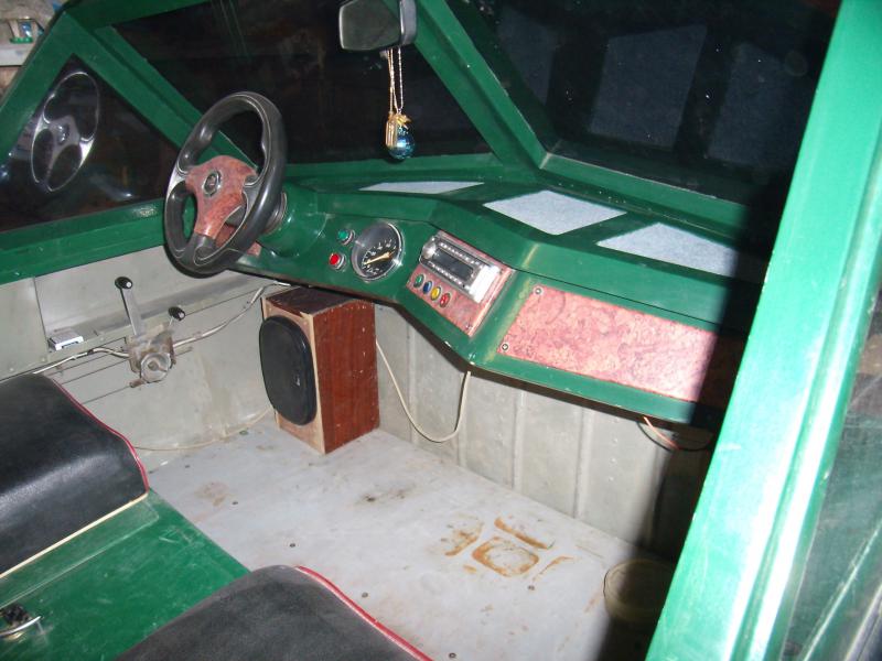

здарова Жень, а ты с какой стороны машинку будиш ставить? я чето все не могу определиться
Джонни
19.01.2012
142
Тольятти
Прогресс
Tohatsu 40 EPC, Вихрь 30
Привет! в Клевом уверяли что надо направо (из-за вращения винта), хотя покурив форумы понял, что это субьективно. У меня самодельная панель приборов заточена под левую сторону, хочу поставить налево. Если будет сильный крен, то переставлю, панель тогда в топку, буду делать новую

в Клевом они даже не знают что машинка на левый борт ставится, консультанты мне не очень там понравились, в Трассе говарят желательно на правый борт ставить, я все таки экспериментировать не буду поставлю справа, а на панель прикручу фанеру чтоб дырки лишние закрыть
