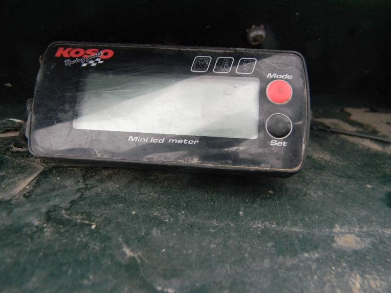

Купил тахометр, там есть функция контроля температуры двигателя. Проводок тахометра наматыфвается на свечной (четыре-пять витков), а под свечку устанавливается датчик температуры - все показания отображаются на одном экранчике.
На М40С точно штатного места под датчик нет...

Привет! А какой тахометр? Марку не подскажешь? И цену?
На М40С точно штатного места под датчик нет...[/quote]
Привет, Денис! Подскажи, что за модель? Я на "блик" чебоксарский смотрю, там еще вольтметр и датчик давления воды можно подключить (тоже задача) и за все 3,5 рубля. :)
Марку точно не помню – 100% китай или рядом))). Вот, сфотал:
В-принципе работал два года, в конце прошлого «замолчал» - был на закрытии сезона в ноябре, посему заморачиваться не стал в причине – толи Батарейка сдохла, толи сам прибор, на выходных поменяю батарейку и буду проверять. Не понравилось, что на прогретом моторе всегда показывает температуру 105-110градусов, , при пределе измерения до 110градусов, скорее всего под свечкой в горшке такая температура и есть – хрен знает… Цена моего была кажется 2700руб., так что наверное я бы остановился сейчас все-таки на чебоксарском блике…
