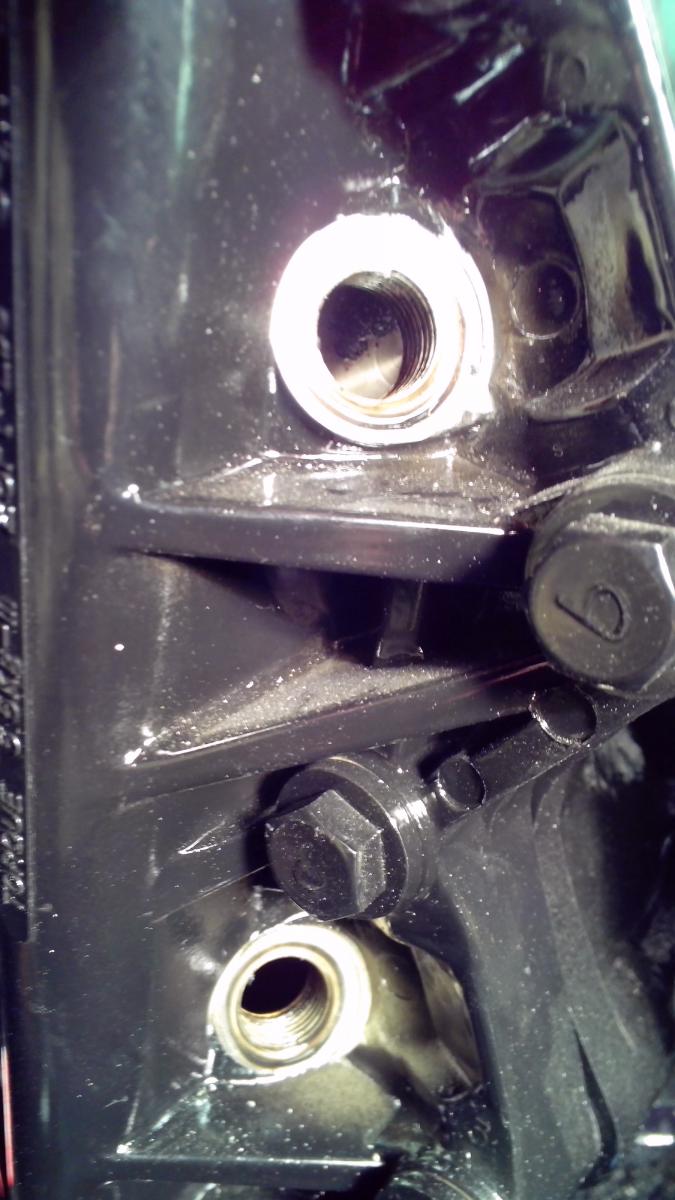

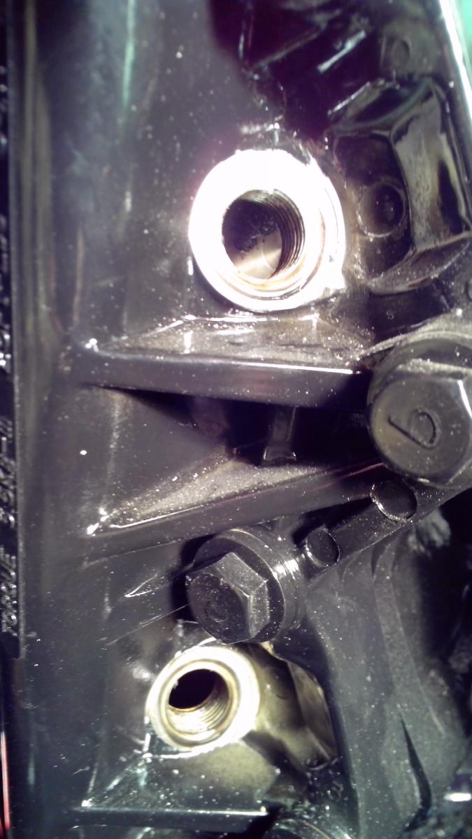

На днях решил осмотреть цилиндры на предмет нагара после обкатки. В верхнем цилиндре (на фото) пятно оказалось чуть больше, чем в нижнем, раза в полтора, примерно 2 кв.см. , да и свечи подкопчёные. На стенках цилиндров проглядывается хон.
Вопрос к знающим: Что делать с нагаром? Свечи я почистил конечно, зазор был в норме. Брызнул в цилиндры Баллистолом, что был в охотамуниции, может откиснет нагар. Понимаю, что он из-за двойной дозы масла при обкатке, предполагаю при дальнейшей работе при меньшей дозировке он вылетит в глушак. Или я не прав?

Жень у меня тоже самое на обоих поршнях нагар
