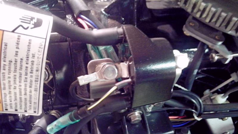

Еще один вопрос. В инструкции к тахометру один из проводов подключается к "первичной обмотке катушки зажигания". Где это на катушке? Что за провод, цвет? Подозреваю какой, но хочется услышать знающих наверняка.....

Там как бы вариантов всего один, черный с желтой полосой. Другой - черный (масса?). Или я все слишком буквально понимаю "на катушке"?

Понял, спасибо! В колодке остались два не задействованных ответвления черного и коричневого проводов, завтра на воде прозвоню....

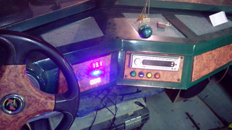

Искомым проводом оказался сдвоенный коричневый. Про него и думал. Прозвонил его на воде, подключил тахометр, все работает. Теперь могу идти по приборам :jokingly: Подключил температурный датчик и вольтметр. Напругу кажет стабильную - 13,2 на всем диапазоне оборотов. По-моему норм. Температура стабильно 60-62 гр на полном ходу на верхнем горшке, датчик просто вставил между ребер на голове над свечкой.
Вообщем как-то так...
Панель приборов получилась компактной, информативной. Фото с гаража накануне, в том освещении казалась слишком яркой, но на солнце норм. Сверху вниз: температура (красн), напруга (син), обороты (желт).

Женя, а что за девайс? там тахомет+термометр+вольтметр? как называется? а то хочу свой тахометр поменять - не нравится он мне...

Нет, Денис. Это отдельные бескорпусные индикаторы, которые можно врезать как душе угодно. Есть и корпусные, по одному, по два и т.п. Вообще там много приблуд, аж глаза разбегаются :crazy: При заказе, впопыхах не сравнил размеры индикаторов, думал они одинаковые (на фото не разобрать) в результате вольтметр оказался мельче остальных. Цвет свечения каждого можно выбрать (красный, желтый, синий, зеленый). Кстати, на солнце, желтый не очень, приходилось прикрывать ладонью, что-бы рассмотреть. Красный получше, синий вообще норм. В темноте, наверно, слепить будет, он и на фото (показывает 12,4 вольт, не разобрать) слепит. Зеленый, вангую, самое то, не видел..... :unknown: Провод на термодатчике коротковат, всего 2 или 2,5 метра, пришлось удлинять. Можно было заказать и его (кабель тонкий, 0,25 кв. или меньше, 3х жильный). С доставкой до квартиры все обошлось в 1060 руб :lol:
Ссылку попробую (пишу с телефона, ноут сломался) кинуть в личку, что-бы не сочли за рекламу.....
Чем тебя твой тах не устраивает? Поделись....

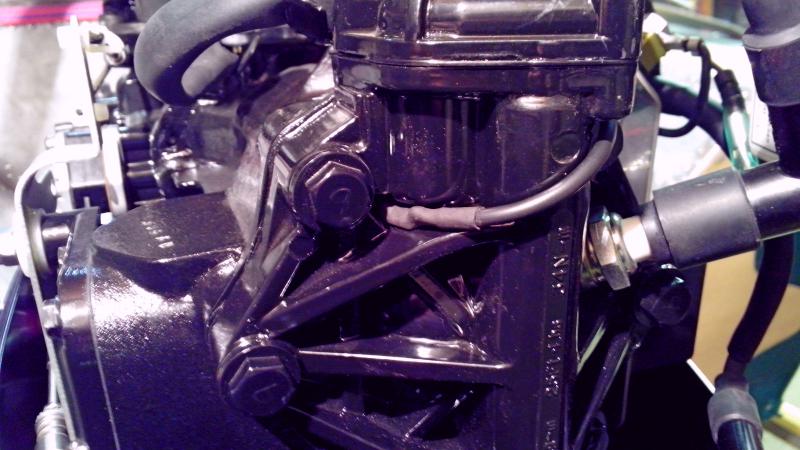

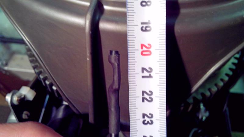

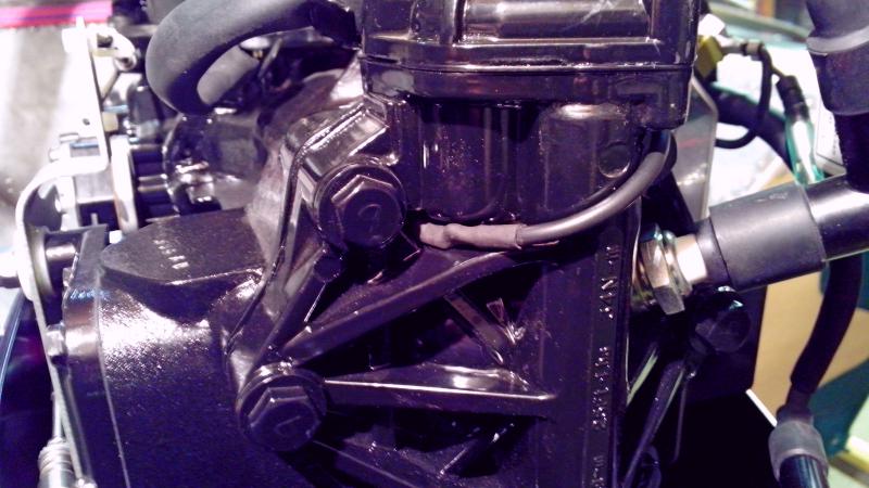

Датчик температуры пока просто вставил меж ребер на голове. Естественно, показания его несколько отличаются от реальных температур мотора, так как он меряет по сути температуру воздуха около головы не имея плотного контакта с металлом, но на изменение режима работы мотора реагирует очень чутко. Это стало понятным при снижении скорости до нуля и оборотов до холостых, температура подрастала на доли градуса из-за прекращения (уменьшения) циркуляции воздуха под колпаком, потом снижалась. Пока не придумал, как его закрепить по-плотнее, все на скоряк пока. А температуру он показывает очень точно, для проверки засовывал его в подмышку, показал 36,6 :good: .Его верхняя планка 125 градусов...

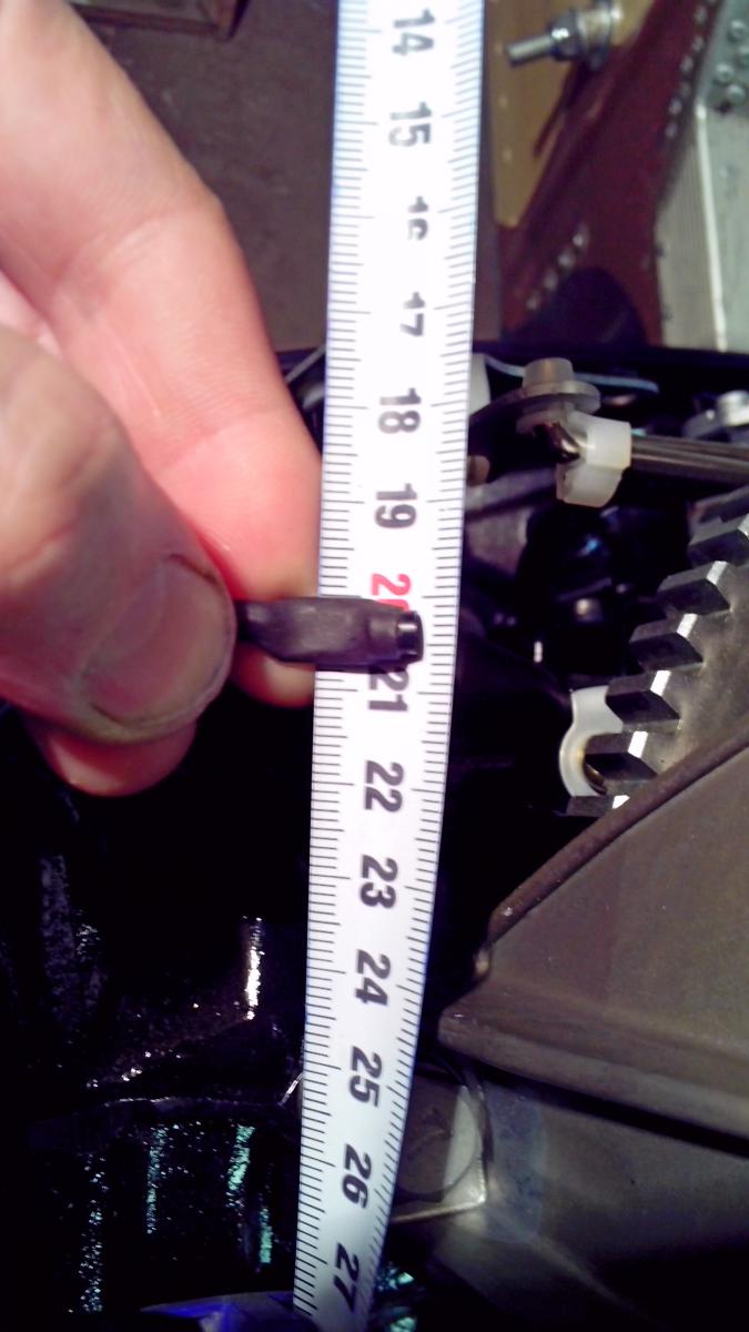

Завтра буду в гараже - сфотографирую, это проще, чем описать. Заодно покажу место временной установки, обсудим...

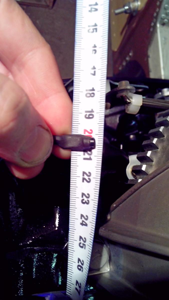

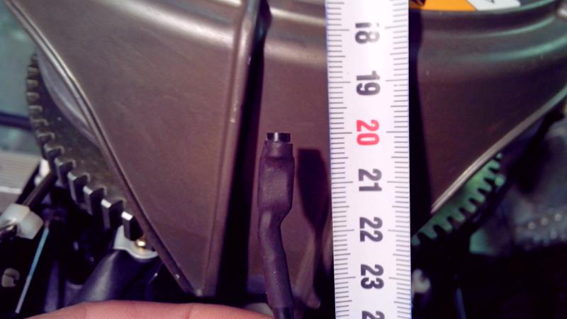

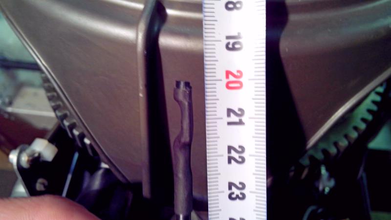

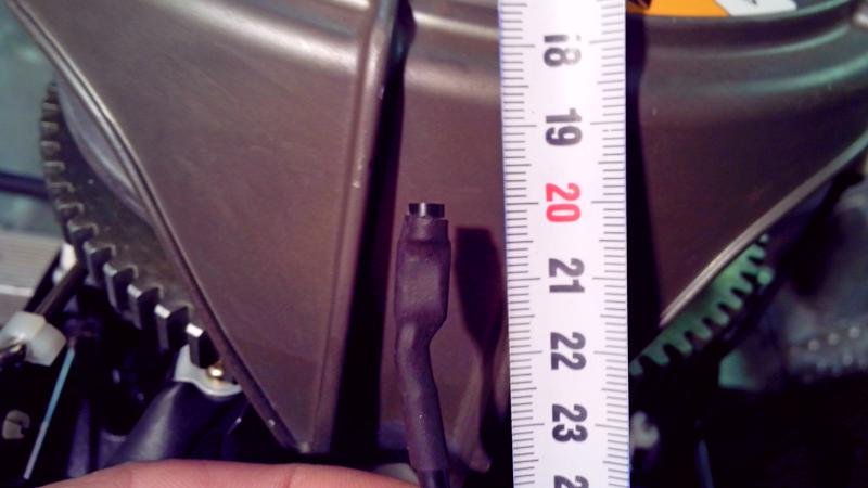

Стоит он в стороне от свечки, а не над ней, не плотно, и меряет температуру ребра...
Он в термоусадочной оболочке, то, что торчит из нее - и есть активная часть датчика, по моему мнению....
