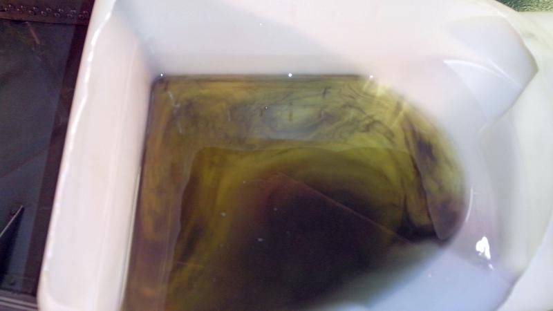

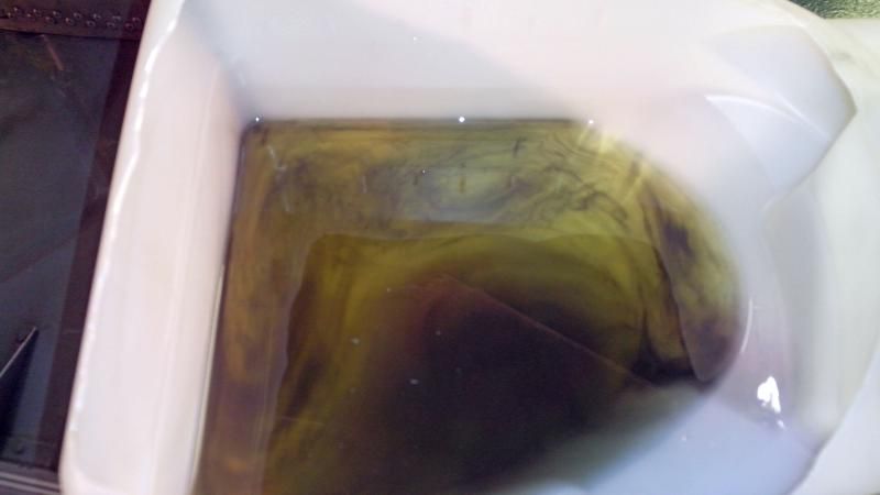

Слил сегодня масло с редуктора, воды, эмульсии не увидел и хорошо. В масле очень мелкие примеси металла, вероятно с обкатки редуктора. Так как впервые сливаю масло с нового редуктора, вопрос к знатокам - это нормальное количество примесей? (см. фото) Новое залил MOTUL в тубах по 270 мл, что успел выхватить по старым ценам. Что скажете за него? Старое по запаху как ТАД-17

Пляши и пой! У тебя все здорово.масло мотюль хорошее масло.все редукторное для плм пахнет как трансмиссионка авто,но она с добавление ингибирующих аква присадок и расчитано на нагрузки в лодочных моторах( видал что происходит с автомаслами в редукторах),так что не советую присматриваться в сторону автомасел,лучше подобрать подешевле но по назначению.

Спасибо, Алексей, просветил по делу! :good: А то закралась подленькая мыслишка на будущее, ну так, краешком пронеслась, внеся сомнения. Подспудно понимал, что все не так просто, аннотация к маслу скудна на подробности. Да и поговорку про скупого никто не отменял. На днях тестю на Т18 тоже поменяю, тоже первая смена масла. Да, когда снимал винт для осмотра и смазки вала, с удивлением обнаружил, расшплинтовав гайку, что открутилась она практически от руки :? . Это нормально? Пока не стал затягивать туго (хотя есть возможность протянуть с трудом ещё на одно отверстие), посмотрю как на Т18 открутится..... И ещё один вопрос - можно ли шприцевать литолом или купить что-то специальное? Что порекомендуете? Просто литола у меня, как говна за баней, да и шприцом работы на 2 мин - можно хоть после каждой поездки мазать (опять я за старое :jokingly: cм. поговорку ) Литол, наверно, быстро вымывается? Родная смазка по ощущениям вроде по-плотнее будет.

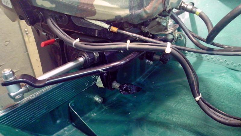

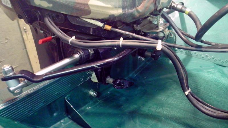

Жень а на твоем моторе кочерга плотно в корпусе сидит?у меня на холостых немного дребезжит, может на нее типо термоусадки попробовать одеть?!

Да вроде все норм, кронштейн пришлось подогнуть из-за ограниченности пространства отливного рецесса при откидке, да и тяга выходит с другой стороны из-за левого руля. В пятницу повешу мот после окраски рецесса, сфотаю как есть, покажу. Отверстия на кронштейне не перепутал? В большем тяга люфтит.....

Повесил мот, немного ободрал свежую краску, придется подкрашивать, да и дефекты убрать не мешает...
Собственно вот так у меня выглядит тяга. В кронштейне пришлось засверлить отверстие между имеющихся, для одинаковой перекладки руля в стороны. Единственный люфт-в самой тяге рулевого троса, когда она выходит хотя-бы наполовину, но вроде не гремела...
