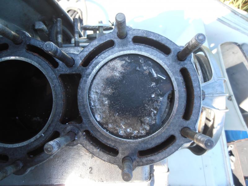

Так получилось, что в этом году мой первый сезон на п2 с вихрём. Даже с двумя вихрями. Один из них в неплохом состоянии, второй во время открытия сезона накрылся полностью и в данный момент спешно ремонтируется.
Внимательно читаю форум, но за столь малое время набраться опыту по ремонту вихрей так быстро не удаётся)
Вот в чём вопрос - вчера на рабочем вихре снял гбц с мыслью отфрезеровать её под 92 бензин и заметил ощутимый люфт верхнего поршня, походу втулку немного подразбило. Насколько критично? Менять лень - тогда заодно бы и кольца поменять и т.п. До конца сезона доходит? Хожу дай бог часа три в неделю.

Разбитая втулка быстро приводит к износу нижней опоры шатуна. Тебе решать.
А нижнюю опору поменять по трудоёмкости всё-равно что повеситься. Так и быть, найду развёртку, поменяю.

А у кого был опыт использования поршней первого ремонта? Возможность расточить есть, но я сомневаюсь в качестве того, что сейчас продаётся) Проще новый блок взять с поршнями? Или может у кого со времён ссср лежат?
Вообще, тыкните кто-нибудь в тему по поршневой, замучился в сотнях страниц ругани искать истину. Насколько критичны задиры в одном из цилиндров, если компрессия в них отличается в пределах погрешностей измерения, а задиров на поршнях нет? Зимой я с радостью изучу тома информации по вихрям, но сейчас те две недели, когда у нас тепло и на простой времени нет)))

У меня оба мотора расточены под первый ремонт. Поршни брал у знакомого продавца, он их таскает из Ижевска. Поршни, можно сказать идеальные. Расточник очень радовался, когда их измерил. Размеры до соток одинаковые и разброс веса меньше грамма.
На цилиндрах скорее всего у тебя не задиры, а своеобразная для Вихря выработка, если эти риски находятся со стороны выхлопа. Они, эти риски, не имеют острых краев. Образуются в результате непрогрева мотора, т.е когда эксплуататоров после старта сразу включает ход и газ на полную.

Поддержу.Взвешивал свои поршни ремонтные вместе с пальцами.Разница 1.5 грамма.Прекрасно работали но при сборке не сделал фасок на окнах гильз.Рзультат.
