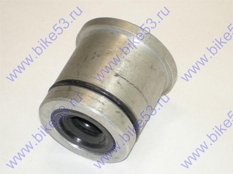

Доброго времени суток господа! сделал недавно вот так :
Вопрос: не раздавит ли давлением шестерни сальник со всеми вытекающими?
1 354
Не раздавит. там работает шестерня задней передачи, а она под хорошей нагрузкой бывает редко. Но я бы сделал чтоб подшипники упирались в бортик, а сальник менялся снаружи, а лучше два. так и надежней и сальники менять проще.
а сальник в какую сторону лучше поставить?
1 354
Лучше 2ва и в обе. Раз ты сам вытачиваешь это не проблема.

так ведь не влезает в стандартный корпус!!! А удлиненного вала нет!

Только вместо верхней резьбовой части с резиновым кольцом всё же лучше сделать проточку под маслосъёмный колпачок. Да и в нижней части резьба не обязательна. Сделать в размер родной втулки D 11,00+(0,033-0,06). и запрессовать в гнездо.
Два подшипника совсем не к чему, нет там таких нагрузок. Сальник снаружи ставить однозначно. Главная задача подшипника в стакане - исключить радиальный люфт. Основная нагрузка при работе мотора ложится на упорный и игольчатый подшипники ШПХ. Сейчас китайцы точат на Вихрь стакан с подшипником и сальником снаружи. Барыги просят за него на стольник больше, чем за стакан с сальником внутри.

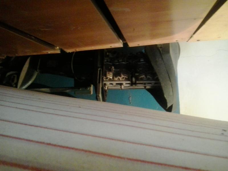

Чёт картинка повернулась..., и ещё есть пара вопросов по В-30.
1.Нижний цилиндр толком не работает(колпак с верхней свечи скидываешь и нижний медленно глохнет). Меняли местами свечи,колпаки,центропровода,ТЛМки..., ничего не помогает.
Может кто что подскажет. Забыл добавить, свеча сырая(топливо поступает) и искра нормальная.
