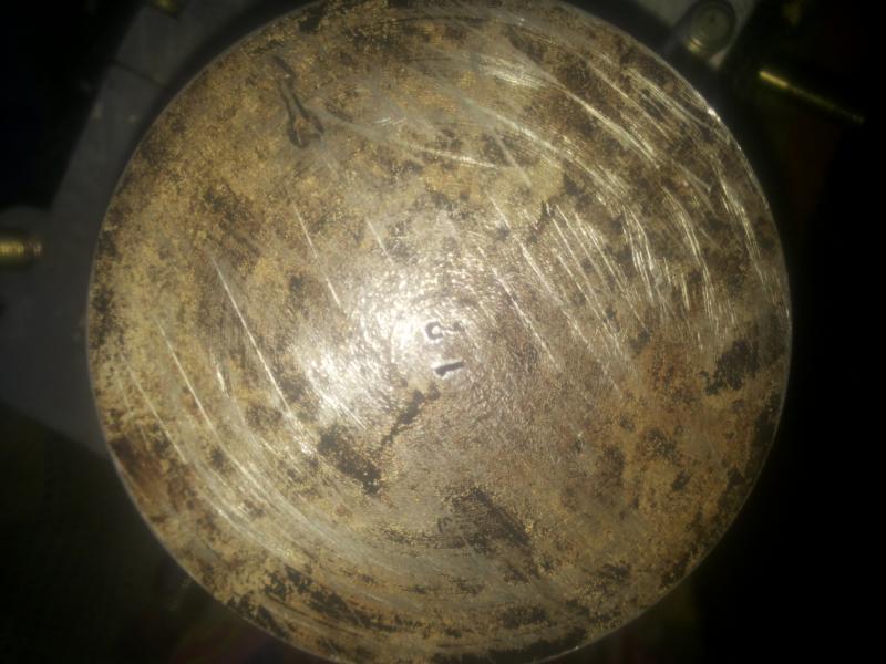

Доброго времени суток! Поршень Вихрь-30, какой это поршень кто знает???
А вот какая тебе разница?
0, 1, или 2 разница в размере +- 0,08.

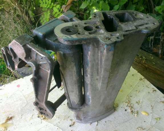

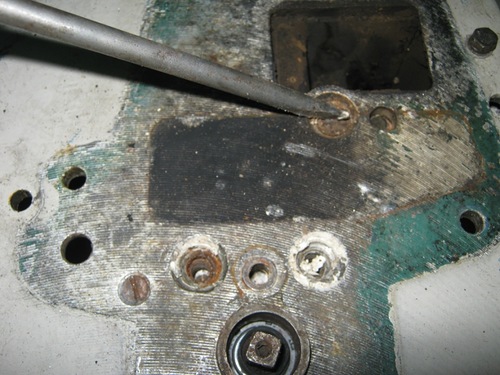

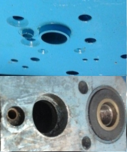

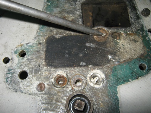

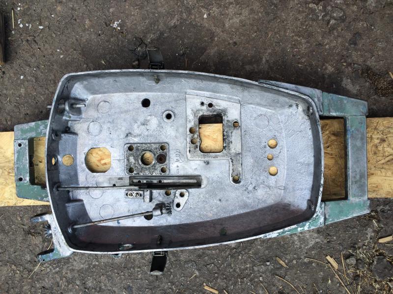

Здравствуйте, подскажите какой поддон нужен под этот сапог?
Я так понял это Куйбышевский.
Такой как на фото подойдет?
kav75
16.01.2010
2 795
1 383
Томск (Северск)
Да, подойдёт. Смотри, чтобы переходная трубочка охлаждения в поддоне торчала приблизительно одинаково вверх и вниз. Не забудь про уплотнительные колечки при сборке.
Спасибо) попробую примерять сегодня.
Если в дейвуде закреплена изогнутая водяная трубка, значит это дейвуд В-30 Пермского завода. У Куйбышевского В-30 водяная трубка прямая и съёмная. Поддон на вашем фото пермский. А на моём фото поддон и дейвуд пермского эавода.
TayPan
22.03.2015
14
Запорожье
Прогресс 2м
Вихрь 30
Водяная трубка в сапоге съемная. Пробовал поставить, поддон не становится, незаходит центральная втулка у нее чуть больший диаметр. Буду искать куйбышевский поддон или пермский сапог :)
Пермский сапог не ищи, там изогнутая стальная ржавая забитая грязью трубка с внутренним диаметром 6мм (сейчас у твоей прямой трубки куйбышевского сапога 8мм).
Возьми болгарку и спили писилёк торчащий из поддона и не встающий в резинку на съёмной трубке в сапоге. Вот так, заподлицо. Втулки вокруг квадрата кв одинаковые у всех моторов.

с494 сказал(а):
:good: Большое спасибо!! Попробую обязательно.
