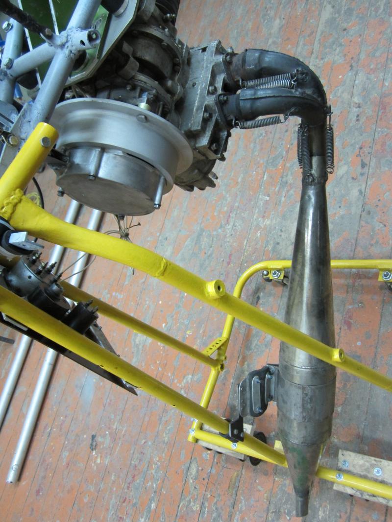

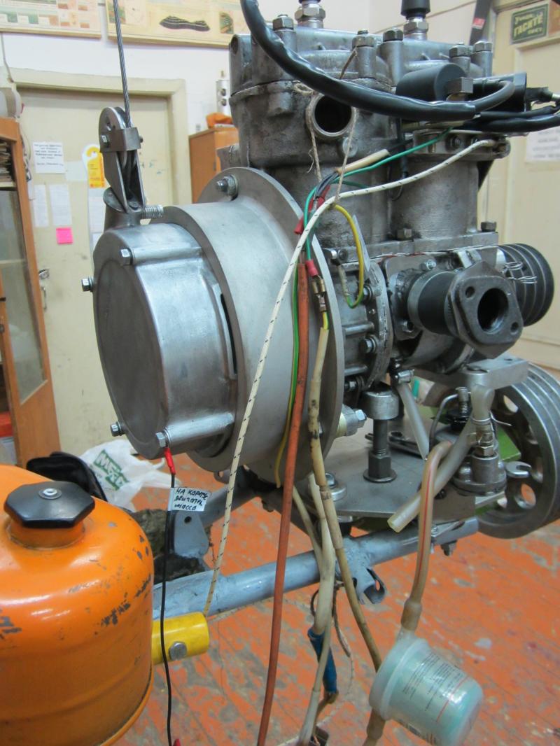

Привет всем ! Подскажите пожалуйста что может быть не так с моим Вихрь 30 (под авиационный вариант). Мотор почти не эксплуатировался, изначально готовился для полетов на дельте. В общем достался он мне с механикой МБ1 маховик. Стал переделывать под электронное зажигание, т.к. мне необходимо без скобы что на тарелке. Т.е. необходимо фиксированное зажигание и естественно надежное. Собрали мне схему "Надежная схема Дмитрия", установил, примерно нашёл УОЗ, чихает, вчера проработал на ХХ секунд 20 - я уж было подумал что всё, победа, но не тут то было. Двигатель СЕЙЧАС стот свечами вверх, раньше стоял вниз и их постоянно заливало, переставил вверх и то не всё. А смысл в том, что схема Дмитрия то как бы работает и он вроде и хочет завестись, компрессия 8 на обоих цилиндрах, искра есть на обеих свечах, НО, чаще бывает так что свеча верхнего цилиндра полностью черная и сухая, а на нижнем мокрая. Карбюратор отрегулирован специалистом по Вихрям, но жаль что этот специалист больше по механической зажигалке и про электрику знает мало. В общем создается впечатление что нижний цилиндр не работает. Маховик, он и был то не плох (читал о методах проверки на намагниченность магнитов), и я ещё собрав установку и вооружившись компасом подмагнитил. Эффект только положительный по притягиванию и после этого УОЗ не поменялся, искра есть. Что, что скажите ему не хватает для работы второго - нижнего цилиндра ?

Может, вот может и смесь - регулировал я и так и сяк и почуть ... Но как же тогда на верхнем богатая а на нижнем свеча мокрая.
как вариант - очень богатая,... бензином заливает свечу и котёл тухнет.

Но я много раз регулировал и на пол оборота и на один и на 1,5 и вообще закручивал регулировочный винт, результат всегда один. После множественных попыток стал подхватывать, выкручиваю и с удивлением вижу что обе свечи черные - как копоть.
а уровень в поплавковой камере? держит?

Держит и болеее того какрбюратор фирменный от 30 выставляли уровень в поплавковой камере. Пробовал минуя бензонасос который то же проверяли и он исправный. А вот держит ли уровень когда с бензонасосом пока не скажу, т.к. бак совсем маленький и располагается ниже карбюратор, груша качает. Шланг что от бензонасоса что на вакуум то же проверен. Но сейчас двигатель стоит свечами вверх и карб фирменный от 30.

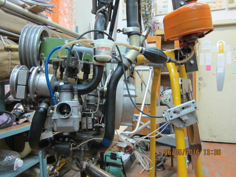

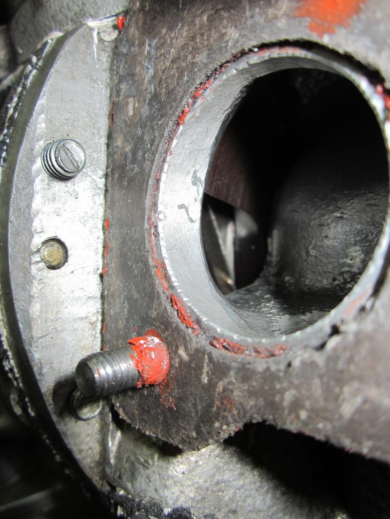

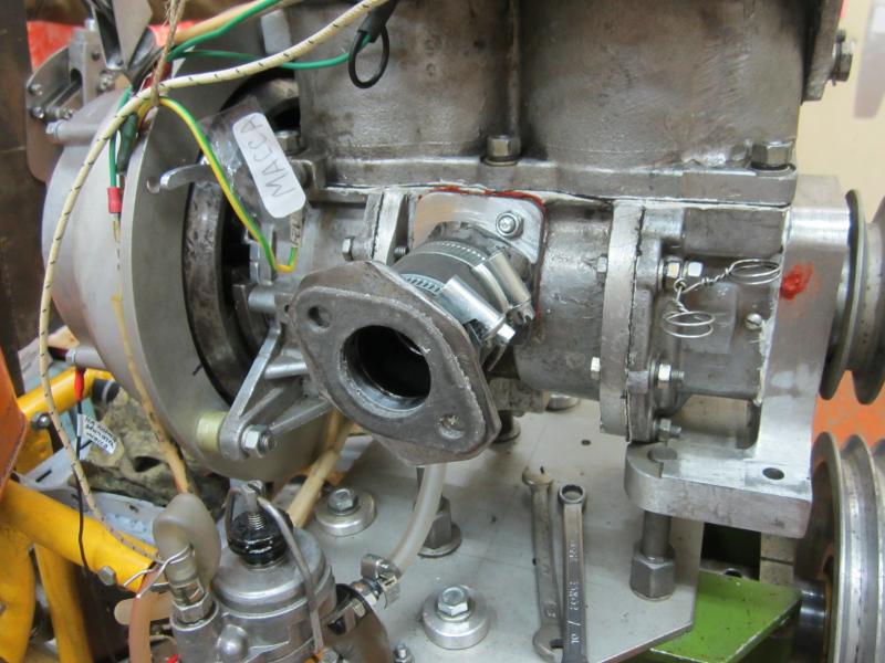

Всем привет ! Ребята ! Да, собрался на Вихре 30 с радиатором летать. В этом нет ничего удивительного. Вы больше разбираетесь в водной теме, а я больше в СЛА (сверхлегкая авиация), так вот есть множество примеров успешного применения лодочных моторов в малой авиации отечественного производства. В авиации тем более нужна мощность, но были примеры и применения мотора в 15 л.с. 20 л.с. 25 л.с. Один мой хороший знакомый уже 20 лет летает на двух вихрях и только нахваливает мотор. Безусловно, надежности ему не хватает и такая силовая никак не подходит для маршрутных полетов, а вот для полетов "над точкой" в одноместном варианте вихрь 30 это очень подходящий вариант. Проще говоря для тренировочных полетов в районе аэродрома. Много раз я в качестве тренировки выключал мотор в воздухе (естественно на безопасной высоте) и замечательно приземлялся на полосу.Летая на таком моторе просто необходимо учитывать некоторые обстоятельства и продумывать всё ещё на земле - ведь полёт начинается на земле. Тогда и весла не понадобятся. Сейчас будут старые и новые фото. Вы бы лучше больше мне по делу что сказали ... я описывал всё выше.

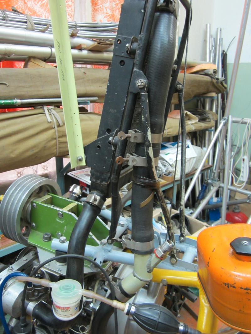

Помпа самодельная, крыльчатка от 2108 сейчас планирую её переделывать и улучшать и проверять. Живу в Воронеже. Когда заведу этот мотор уже не знаю. Думаю надо снова смотреть сальники и золотники, хотя золотники сомнений не вызывают. Помпа видна на среднем фото.

По делу :? Зажигание батарейное с датчиком холла и микропроцессорным управлением. Родное зажигание не для полетов. Карбюратор родной вернуть на место и ни каких удлинительных патрубков к нему. Остальное будем посмотреть в процессе работ.

Устанавливал я и К68и и родной карбюратор результат примерно одинаковый. Удлиннительный патрубок для карбюратора оптимальной длинны и не влияет на распыление топлива отрицательно. Тем более есть пример двух работающих Вихрей 30 с подобным патрубком и карбюратором К68, где главный жиклер немного увеличивался (1,3). Зажигание у меня электронное "Надежная схема Дмитрия) думаю всем вам известное. Думаю дело в картере ...
