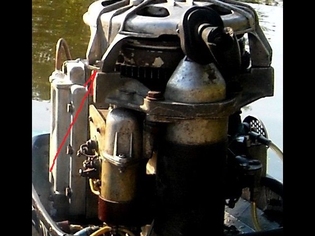

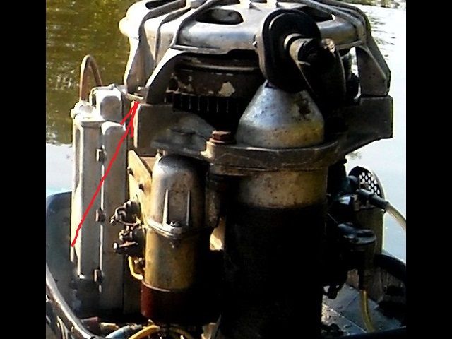

Коллеги подскажите:
Имеется В30, установлен эл.стартер (приобретался отдельно), после установки, ручной стартер (приобретался отдельно) не достает до пластины храповика 10 мм при поднятых собачках.
Кто что делает для исправления положения.
Знаю, что есть ручной стартер с короткими лапами - искать его или делать переходную пластину?
Спасибо.

Вообще должен доставать! Под грубоватым углом, но должен! У меня так, в принципе я думаю не критично. Единственное что переделать придется это отверстие в колпаке. Тут или стартер или пластина, как хочеш! Главное не точить ничего в сторону уменьшения)) особенно уши или родную пластину стартера, оторвет нафиг.

У ручного стартера, работающего в купе с электростартером, две задние лапы должны быть короче (которые устанавливаются на кронштейн электростартера), чем третья - крепящаяся к блоку цилиндров.
Я на своём даже шайбы подкладывал под все лапы, иначе собачки очень близко к храповику.

Спили платформы передних лап до толщины задней. И подложкой шайб м8 выстави параллельность диска с собачками и маховика, с примерным зазором 7мм от собачек до храпового диска на маховике.

Спасибо всем откликнувшимся.
Двигатель планируется на снегоход, ручной стартер перевернут на 120 гр., потому и думаю найти пластину для маховика которая без зацепов а на неё сверху привернуть уже пластину для ручного стартера (храповик)
Пилить ничего не буду, действительно толщина уменьшится - будет нехорошо.
