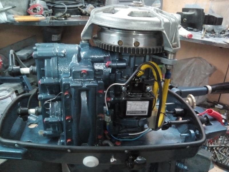

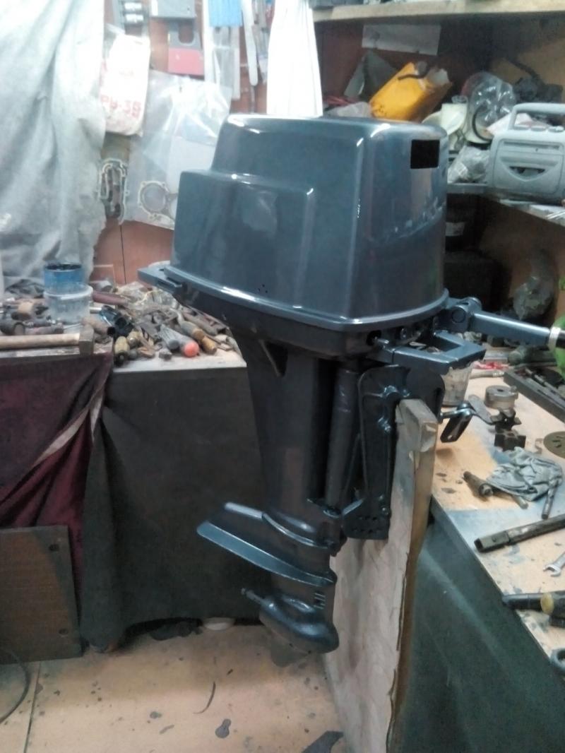

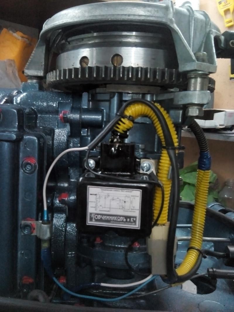

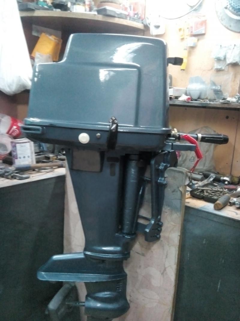

Я ставил глухие золотники,они толще родных и вошли прям то что доктор прописал т.е. сами золотники стоят плотно и пружинки только чуть их поджимают,поэтому у меня не было возможности двигать колено туда сюда и отобрав пластилинового зайца мне было проще сделать так,это не инструция к действию а просто как вариант. :roll: Закритиковали тут некоторые меня с покраской,сказали что блястит сильно,делал сборку для понимания как будет смотреться :roll:Поставил кнопку с чекой.Цвет в реале не серый а синевато серый с серебром,на солнышке переливается вообще красиво :crazy:

Какой красивый вихрь получился! Аж завидки берут.....
Волчаре респект за руки и любовь к искусству!

Андрей, а как долго он был таким красивым.
Блин,мужики,ну что вы такие злые стали?Неважно каким он будет,важно каким он уедет от меня и каким его увидит хозяин,от того что на нем напишешь допустим Ямаха,сами понимаете он ею не станет и что не делай-как был Вихрем,так Вихрем и останется :jokingly: Так что пусть хоть первые часы его жизни будут красивыми и запечатлеются в памяти.

volchara28, всё правильно. Когда мотор красивый, и поддерживать его в чистоте и порядке хочется. А когда в кусках и говнах, он и едет так же.
Респект!

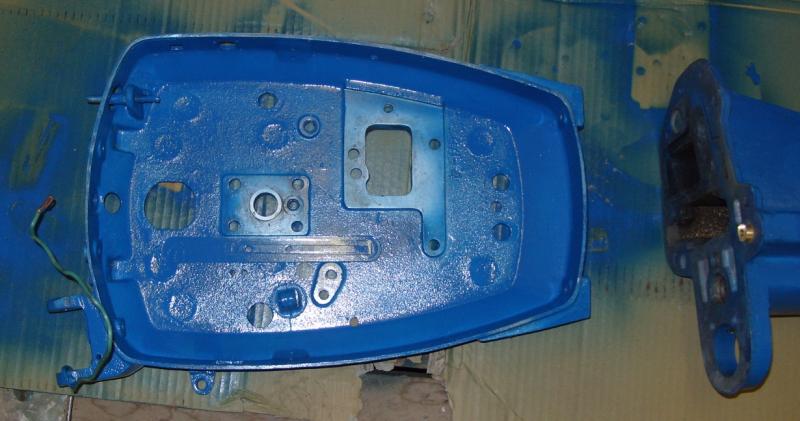

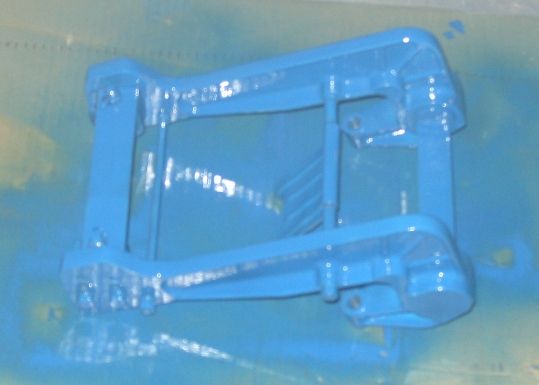

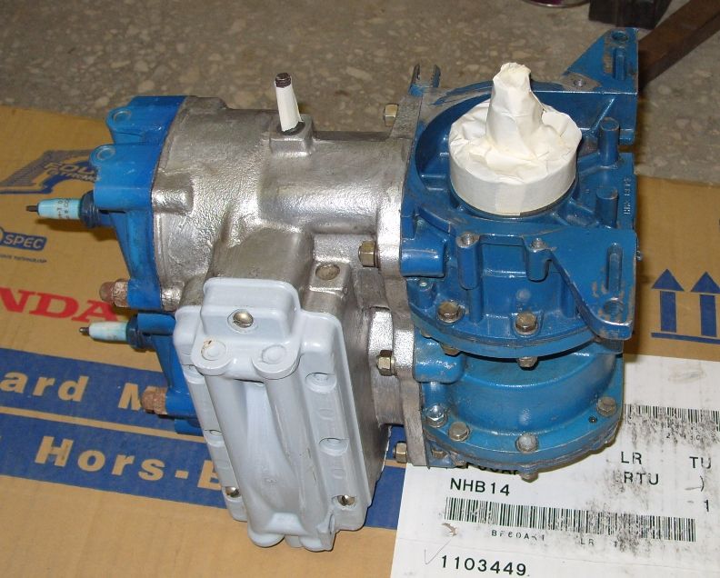

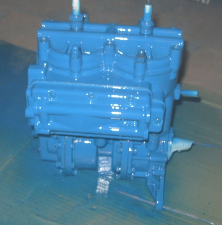

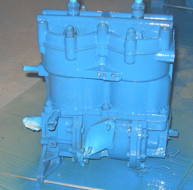

И я постепенно привожу первый мотор к красивому состоянию
Это покрашено, высушено и "зажарено" при температуре 105-110 градусов
Тут видно поменянную верхнюю втулку тяги реверса, увеличенную с резиновым колечком внизу для герметизации.

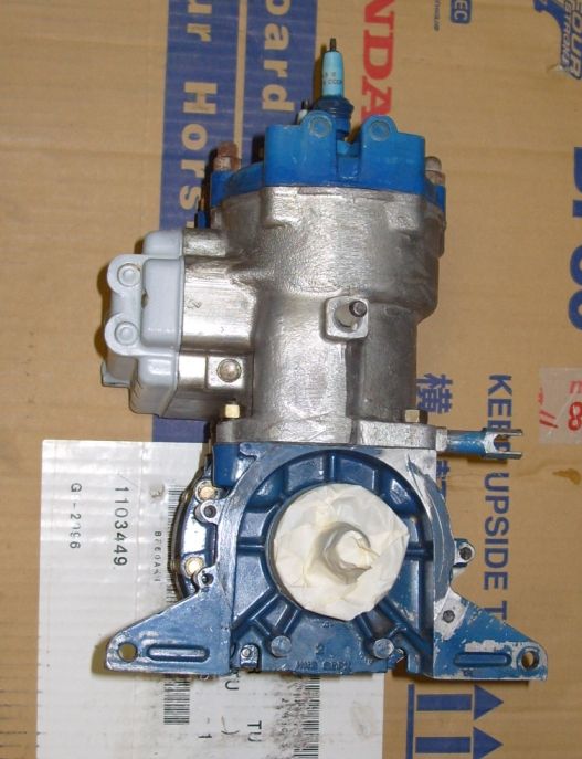

А это сегодня. Подготовка к покраске
А это после покраски:

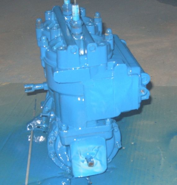

Ну и струбцину заодно облил
Завтра буду запекать двигатель. не не при ста градусах. а при 85-90.

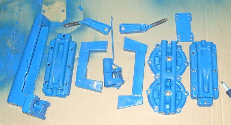

Головка и глушитель запасные, заодно тоже покрасил.
В общем-то запекание лишнее, делаю для того, чтобы краска обрела максимальную стойкость. После запекания не плывёт даже если тереть тряпкой с растворителем. Просто высушенная немного стирается, но надо именно тереть.
По поводу покраски редуктора думаю ещё. Он у меня был опилен и отполирован, сейчас, естественно, не блестит, но очень гладкий. Есть коцки, конечно, от встречи с камешками. Вот и думаю, оставить как есть или покрасить?

skv6410 сказал(а):
И через энное время красивые лопушки слетевшей краски могут попасть в диффузор к примеру.
Да вот фиг лопушки полетят. Я вчера, когда мотоголову подготавливал, то эту же краску, положенную в 2010-м году, с картера и головы не стал смывать. Шилом поцарапал, тоже думал, что кусками будет отлетать - хренушки. Царапается, конечно, но не отходит. Смывкой не стал пользоваться, т.к. голова почти собрана, а вот 646-м растворителем и старой зубной щеткой почистил на совесть, потом облил ацетоном, обдул и покрасил. Сегодня аккуратно зажарил при 90 градусах (чтобы сальники не попортить) в течении часов четырёх, пока с машиной ковырялся. Завтра предстоит частичная сборка.

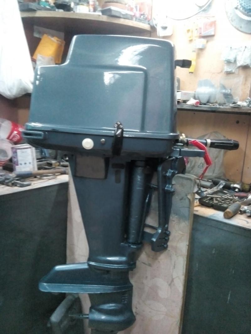

volchara28
23.05.2013
1 670
258
Рязань

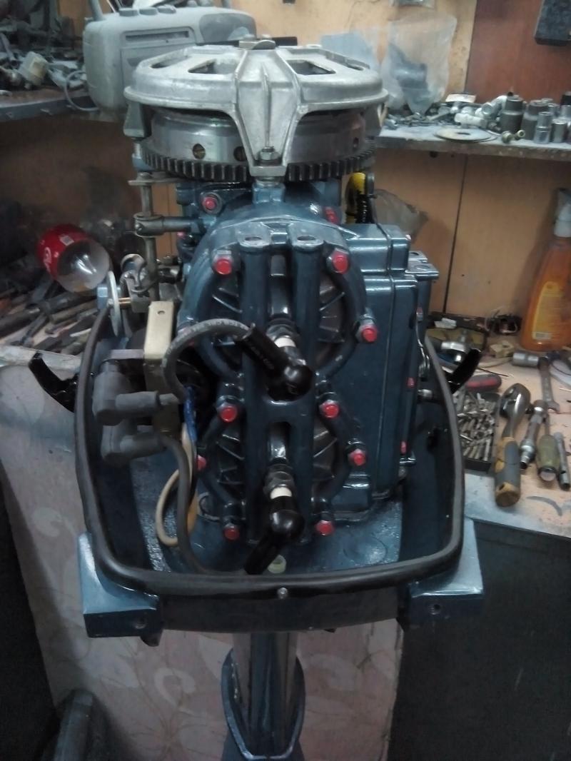

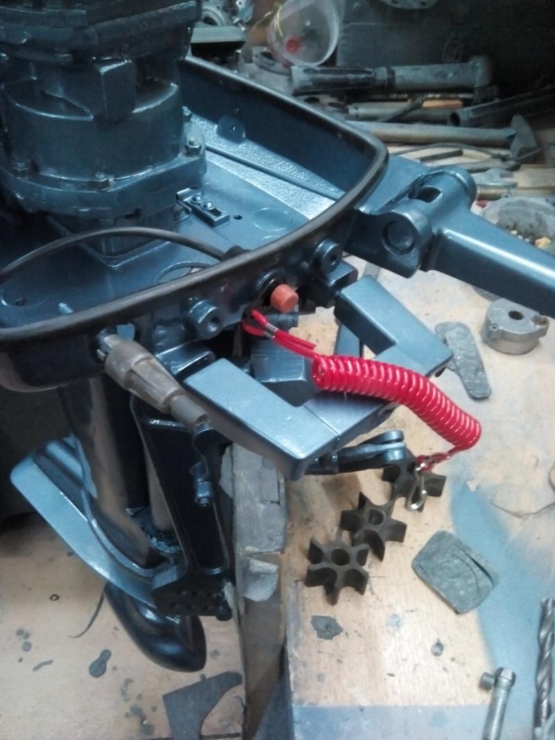

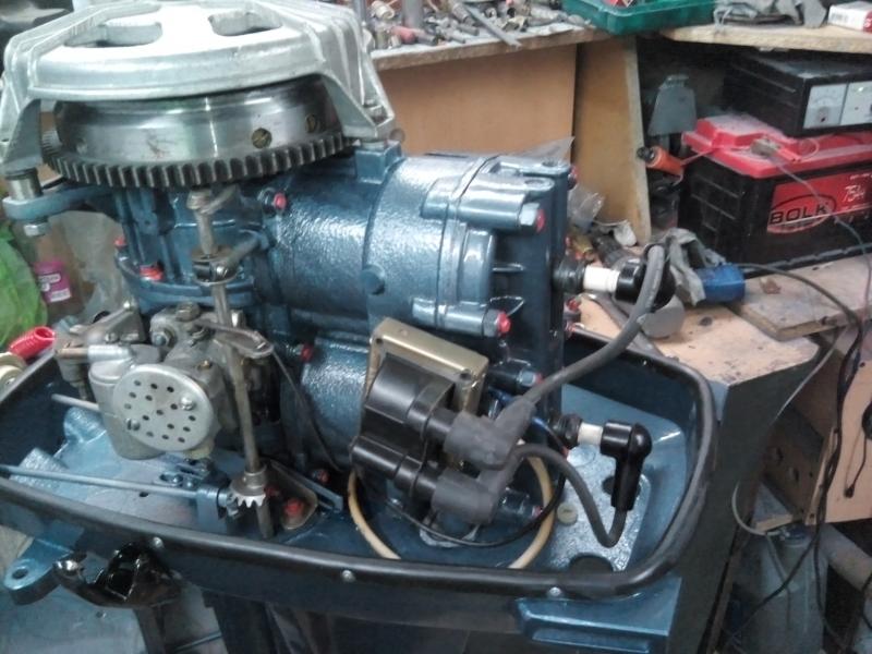

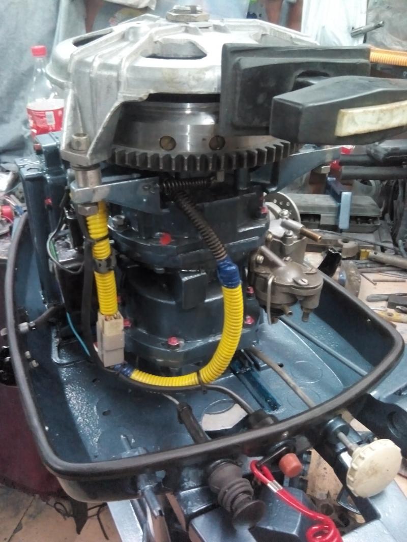

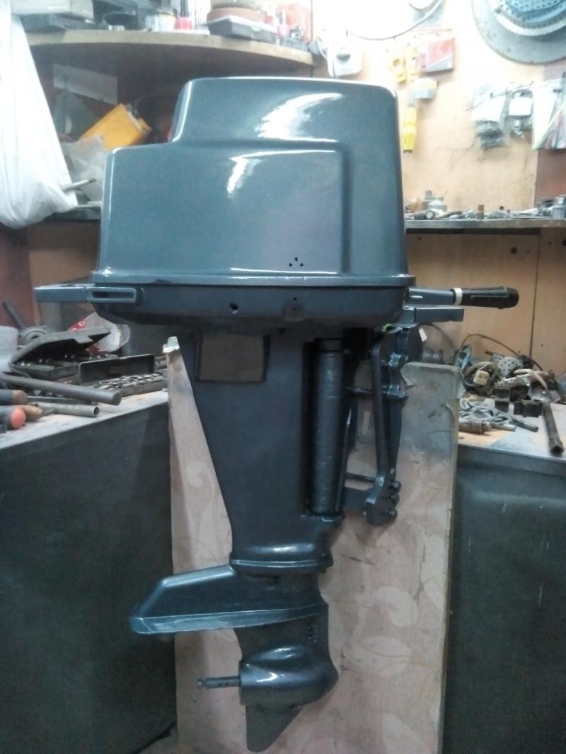

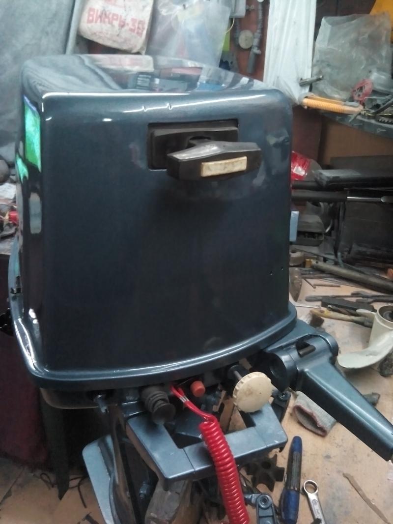

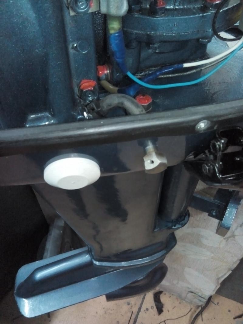

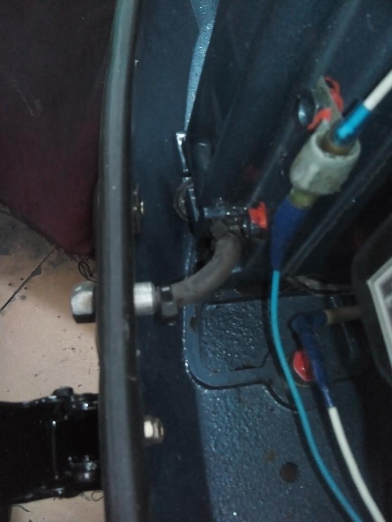

Лопухами краска отлетает если не подготовлена поверхность была,не обезжирена,не заматована и тд. Не спорю-на Вихре краска держится почему то плохо,видно такой металл но на сезон-два хватает за глаза,опять же все зависит от владельца,как правило бедные Вихри не особо набалованы вниманием своих хозяев и и живут хуже бездомных собак :jokingly: Ну да ладно...Продолжаю.Все-Вихрек собран,если никаких непредвиденных ситуаций завтра не будет то попытаюсь воспламенить аппарат.Чую предстоит не легкая работа,головка подрезана,компрессия мама не горюй,да и не притерлись новые детали,ну да ладно,не такое заводили :roll: Вот финишные фоточки.

Кажется у Константина, который IGNAT, колпак на моторе без ступеньки в задней части. Я тоже такой когда-то делал. Качество получилось посредственное. Но внешне мотор так смотрится лучше. И место дополнительно для какой-нибудь приблуды появляется.

Получилось конечно красиво выставочно.Но я бы сначала наверно погонял мотор в первозданном виде.Тьфу сто раз но если что не так раскрути и собери все назад вид этих покрашенных болтиков будет так себе.А вообще молодец .
volchara28
23.05.2013
1 670
258
Рязань
Дело абсолютно не в красоте и болтики не крашены а типа фиксатора нанесен обячный лак для ногтей,потом видно какие болты затянуты,после контрольной протяжки сразу наношу метку,типа ОТК-все нормально :jokingly: Чтобы не крутить тыщу раз одно и то же,красота здесь вторична.....
